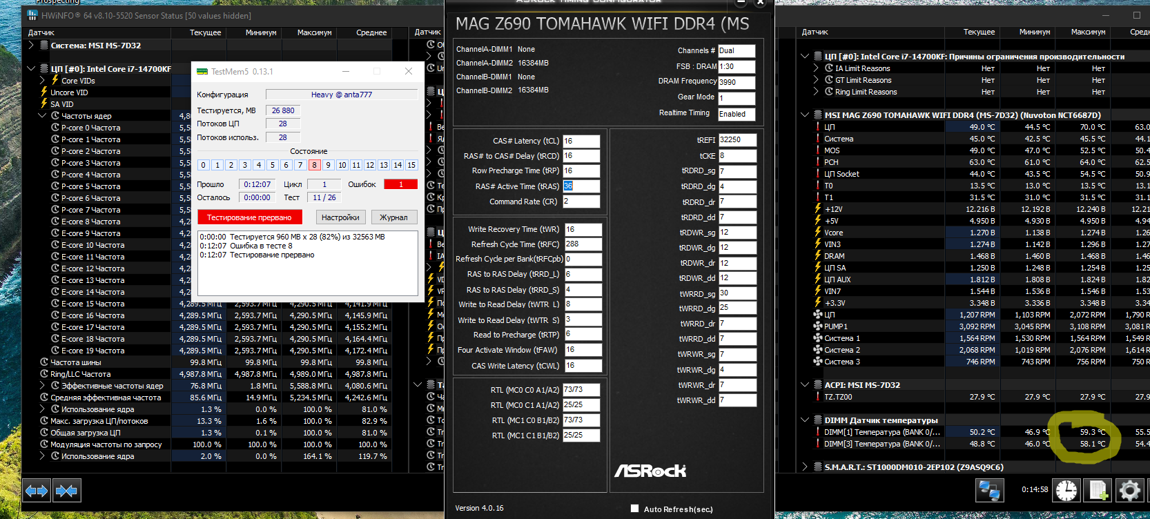

tRFC верный для этой памяти?
можно увеличить ради эксперимента, но раньше 288 или 272 на постоянке было, точно не помню уже.
уже лучше, 12 минут работы и ошибка аж на 59! градусов, странно, раньше таких температур и близко не видел, неужели PDD OFF влияет на нагрев
попробую RFC 368
Добавлено спустя 2 минуты 23 секунды:
Maks_Gailish писал(а):
djalt tCKE в авто оставь, и купи охлаждение для памяти и вольтаж ей добавь, в противном случае tRFC увеличивай значительно. 288 t на пассиве с 1,47В :crazy: ещё и на чипсете 61 градус :lol:
как хоть выглядит это чудо? я когда то давно просто вентилятор направлял, толку было мало
Screenshot_5.png [ 523.58 КБ | Просмотров: 1330 ]

djalt , tWTR_S=2 невозможен при твоих таймингах на твоей частоте в Dual Rank; значение 3 уже лучше, но все равно слишком низкое - ставь 4. Соответственно tWRRD_SG = tCWL+6+tWTRL и tWRRD_DG = tCWL+6+tWTRS. Говорят, tWTRL tWTRS на Intel снижаются сами, авто; настраиваются через WRRD_SG и WRRD_DG. Но у меня и наоборот вполне работает.
tCKE не будет работать при выключенном Power Down, поэтому оставь его в auto. Power Down - выключаем! На частотах 4000+ это конфликтует с разгоном.
Memory Fast boot = Auto, на MSI это прекрасно работает и так.
Realtime timings выключи, это лишнее, если не хочешь вешать ОС при каждом эксперименте.
И повышай все тайминги, связанные с Dual Rank (все _dr), а также _dd (different DIMM) тоже повысить (хотя у тебя и не 4 модуля). Сделай =_dr=_dd. Либо _dd в auto.
tCCD_S = tRDRD_dg = tWRWR_dg = 4 или 5
tCCD_L = tRDRD_sg = tWRWR_sg
tWRPRE = tCWL + 4 + tWR
tRDPRE = tRTP, tWTR_L ≥ tRTP. Это просто рекомендации. tRTP = 8, ты так и не поставил...
Все остальные третичные ставь в auto. Сейчас твоя главная задача получить стабильные первичные и вторичные тайминги. При заданном напряжении (а VDD высоковато, Samsung B-Die греются от этого побольше других чипов).
VPP = 2,6В. И проверь, возможны ли вообще "16" для tRCD tRP, на чужих схожих комплектах.
tRFC = ~300...360 на твоих чипах на 4000, с учетом нагрева.
tREFI надо тестировать, начни с 32к.
Ограничивай частоту Ring, 5000 это перебор. Так чтобы и память разогнать и Ring - не для твоей конфигурации, даже несмотря на Z690.

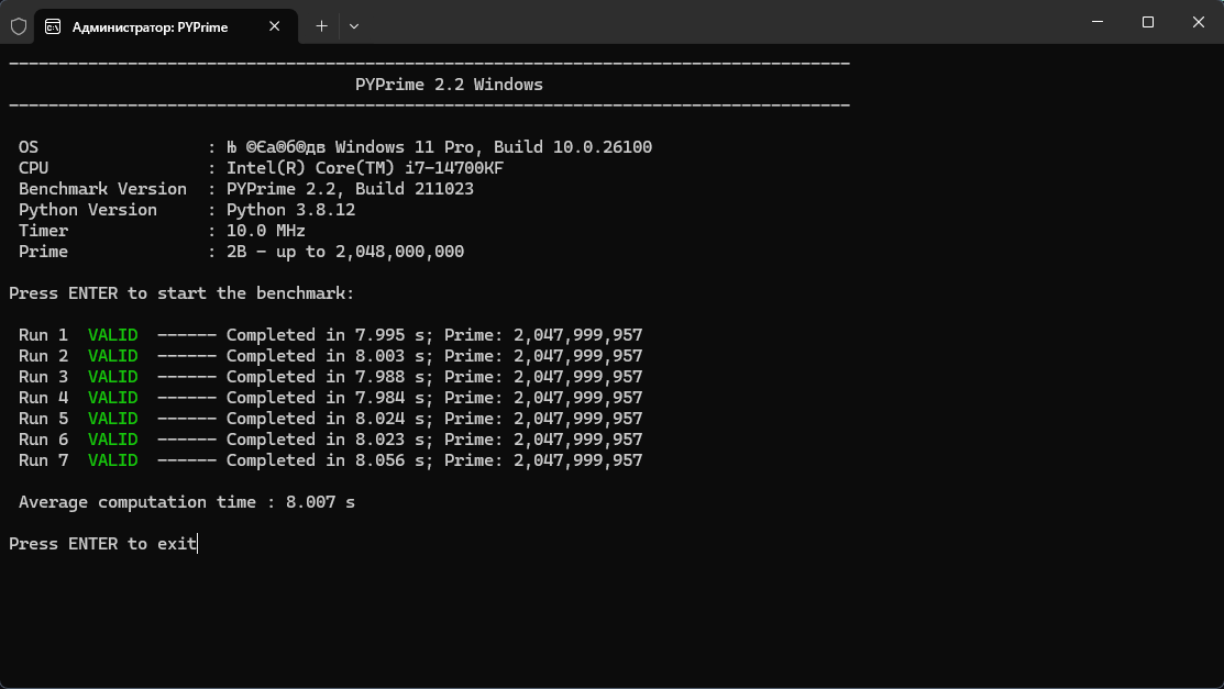

PYPrime тест
Тест PYPrime tREFI-80k 14700KF.png [ 54.76 КБ | Просмотров: 1218 ]

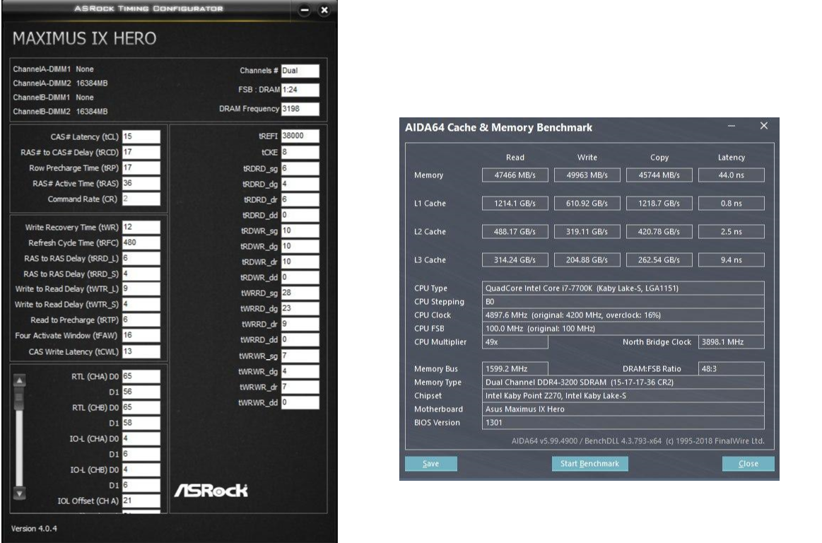

Здравствуйте. Имеется Kingston HyperX Savage HX424C14SBK2/32 (2х16 XMP 2400 cl14) - двухранговый Хуникс MFR
Эта память нормально работала на Райзене 1600, потом на 7700k С частотой 3200 CL16 1.35
На данный момент пробую разогнать с 12600kf MB - MSI PRO B760-p wi-fi
Получается только 3066 (133)
1.4в (ниже даже не стартует)
SA 1.2 (если выставить выше, все равно на 3200 не запускается)
VDDQ - 1.2
Rank Margin Tool - enabled
Gear - 1
Memory Fast Boot - disabled
Тайминги 16-18-18-38
Все остальное в авто.
Я так понимаю выше 3066 нет смысла пытаться её запустись, или есть варианты ?

teasnap , Rank Margin Tool (RMT) аппаратно проверяет, насколько можно отклонить тайминг (в наносекундах) или напряжение (в милливольтах) до того, как сигнал перестанет читаться контроллером.
Сдвигает фазы сигналов и Vref, чтобы протестировать глазковую диаграмму (Eye Diagram) и вычислить "запас прочности" (margin, маржу) для каждого ранка памяти до появления ошибок. Является диагностической частью Intel MRC (Memory Reference Code).
Для тонкой настройки сильно разогнанной памяти - может быть и полезна. В твоем случае - только мешает -) Я бы оставил в Auto или Disabled.
Перейди на 100 МГц BCLK. Gear 1.
Попробуй 16-20-20-40 на 3200. Memory Fast Boot = Slow training (если есть).
VDD=1,38В выше не надо. Может быть даже наоборот - надо ниже; VSSCA=VDDQ=1,25В, а может даже 1,28В; tRFC=560 (350 нс); CR=2T; tRRD_S / tRRD_L / tFAW = 6 / 10 / 24; tRDPRE=tRTP=8 или 10; tWR=16 или 20; Все остальное в Auto;
Ослабить tCCD_ (т.е. тайминги tRDRD и tWRWR sg/dg):
tCCD_L = tRDRD_sg = tWRWR_sg (=_dr=_dd). Пробовать начиная с 8 и выше до 12.
tCCD_S = tRDRD_dg = tWRWR_dg. Пробовать начиная с 5 и выше до 8.
Если не получится - понизить или повысить немного VTT от VDD/2. VTT пробовать 0,68; 0,7; 0,72; VDD при этом - не трогать, 1,38В.
Если и выше не получается, VPP = 2,55В; Все. Методы исчерпаны -) Хотя можно еще с RTT поиграться.
Если получилось, тестируй и понижай VDD и переключай Memory Fast Boot = Auto. Если и тут все ОК, снижай CR до 1T.

Bigsun Спасибо. Slow training есть.
tRRD_S / tRRD_L / tFAW = 6 / 10 / 24 - здесь тайминги соответственно ?
Вот нашел как на LGA 1151 было, получается на 1700 разгон хуже или это просто исключение ?
11111.png [ 722.49 КБ | Просмотров: 381 ]
i7/9 GTX1080 2x16GB
Регистрация: 13.05.2020
Откуда: Мытищи
Да
По общей задержке LGA1700 - хуже, а по частоте у LGA1700 лучше. В целом "по больнице". Прямое сравнение не релевантно, потому что очень много зависит от удачности КП, уровня и качества МП.

Bigsun Не, 3200 гиблое дело:D, даже не загружается. Остановился на 3066 cl15-17-17-36, стандартный ТМ5 проходит, anta777 еще не крутил, там очень долго ждать надо. Подскажите пожалуйста, остальные тайминги кроме основных делать как выше рекомендовали, или наверное еще занижать т.к. частота ниже ?
98.png [ 198.61 КБ | Просмотров: 207 ]
