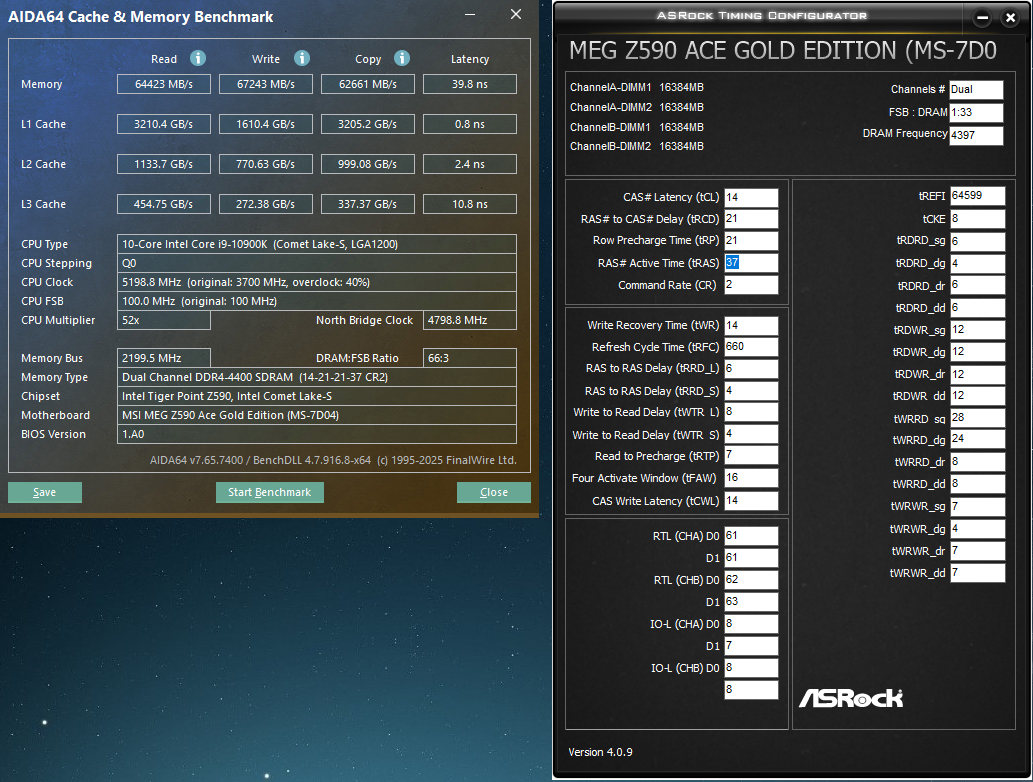

Yurex80 писал(а):
на втором упёрлись в 3500 и то 16-20-20
Да вот примерно так же, но если поставить Gear2 , то запустилось на 4000 18-22-22-44 CR1 1.4v, и прошел тесты.
Но я так понял gear2 это костыли?
Все таки пока оставил Gear1 / 3466/ 16-20-20-38, CR1 1.35v, но North Bridge почему то теперь 2000 вместо 4000, там где то что то выставить надо еще?
И CR23 почему то все равно проц в мультикоре гонится до 3.6 вместо 3.9, температура 61, значит троттлинга нет. Разгон памяти вообще влияет как то на частоту проца?

Maks_Gailish писал(а):
Это опция-обманка для обхода "мёртвых зон" V.
Сам подумай. Мёртвая зона напряжения (voltage hole), это когда память нестабильна на 1,35В, но стабильна на 1,30В и 1,40В. Т.е. "мертвая зона" от 1,3 до 1,4В. Т.е. если мы выставим 1,35В и запустим ПК, у нас не будет запуска или будет BSOD.
Но так не бывает. Если память работает на 1,3В, то она совершенно точно будет работать и на 1,35В. Для памяти нет понятия voltage hole. Но есть понятие отрицательного масштабирования таймингов напряжением VDRAM. Только это и далеко не для всех чипов.
Z590 - это сокет LGA1200 с более простой трассировкой DDR4 (в основном 3200–3600 МГц). Но даже в случае разгона до DDR4-4400 (отборный Samsung B-Die, выжатый до предела), ты едва получаешь примерно такой же ПСП, как на LGA1700 при DDR4-4000... (и обрати внимание на tRFC)...
Никакие "мёртвые зоны" сбросом напряжения памяти не обмануть, и 4400 tCL=14 там работает только потому, что получает свои честные ~1,6 В от старта и до выключения ПК. Правда, с активным охлаждением (иначе бы они умерли очень быстро).
DDR4-4400 CL14 LGA1200
DDR4-4400 CL14 10900K.png [ 542.71 КБ | Просмотров: 353 ]
На LGA1700, КП стал гибридным (поддерживает и DDR4, и DDR5). PHY-уровень усложнился в разы, и холодный старт стал капризнее. Поэтому и появился Eventual DRAM Voltage (и ему подобные фичи).
