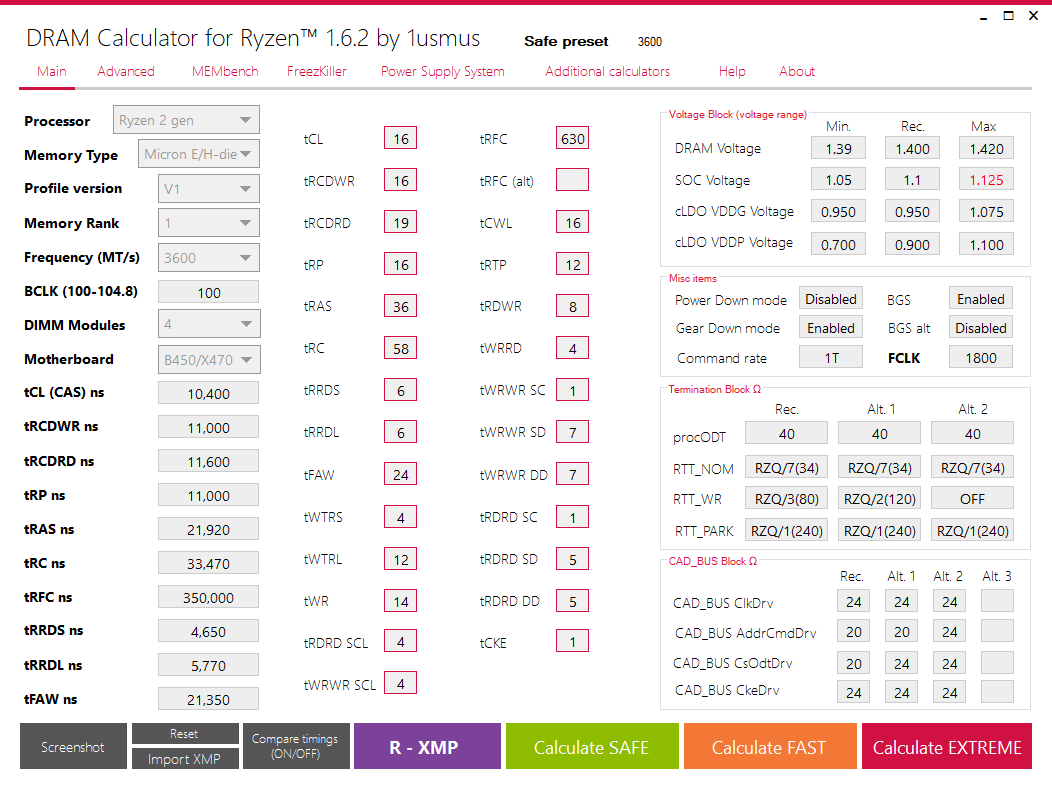

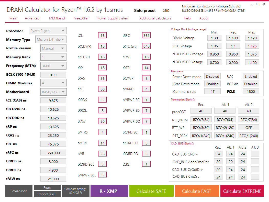

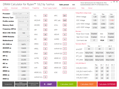

fedx писал(а):
Скрины, инфо дайте. Пока неясно в чем проблема.
Скрины чего? Система не стартует, даже до биоса не доходит хоть при ручном пресете с калькулятора, хоть при готовых.
Это выдает при manual режиме.
444.png [ 69.25 КБ | Просмотров: 738 ]
Это готовый пресет V1
555.png [ 66.38 КБ | Просмотров: 738 ]
Тайфун.
snap26012020203119.png [ 40.25 КБ | Просмотров: 738 ]
Нет старта ни с настройками из ручного пресета, как впрочем и из готовых пресетов V1/V2 Причем на более низких частотах все тоже самое, нет старта на 3400-3533
Приходится по сто раз лазить замыкать перемычку, иначе тупо черный экран с ревущими вентиляторами и ничего не происходит.

А сейчас на чем сидите, что за параметры (можно скрин на 4 плашки)? И да, 2 плашки пробовали гнать? Прайм с 4мя работает неплохо но то у меня были Бидаи и хороший проц с КП.
Две плашки:Для начала - procODT в авто, RTT в авто, CAD_BUS тоже. Вольтаж 1.45 с обдувом плашек и первички поставить 16-19-16-16, tRFC 600, tRDWR 10 и попробовать завести. Частоту с 3600 попробовать.

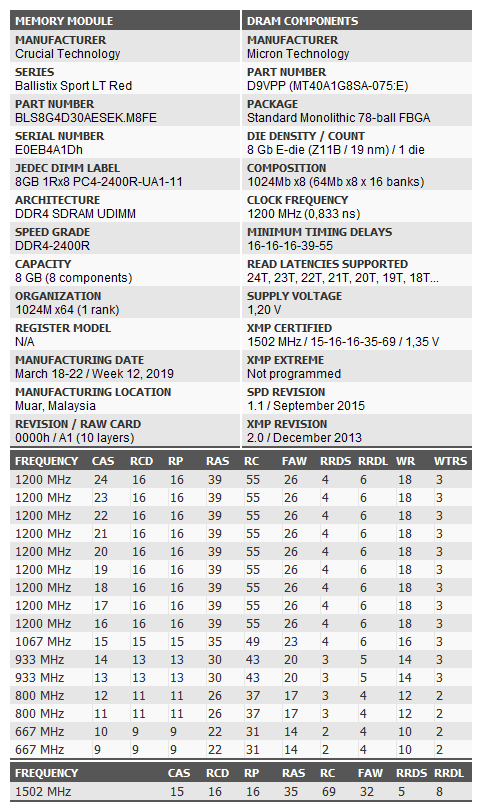

Регистрация: 20.06.2018
Привет. Чтобы не читать всю ветку, подскажите пожалуйста, какие оптимальные тайминги и напряжение ставить:
Crucial Ballistix Sport LT 2x8GB DDR4 PC4-24000
Ryzen 5 3600

plopikl В шапке темы есть примеры разгона с таймингами.
