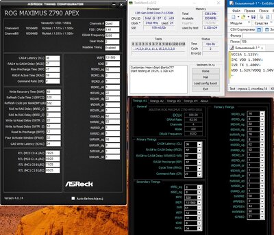

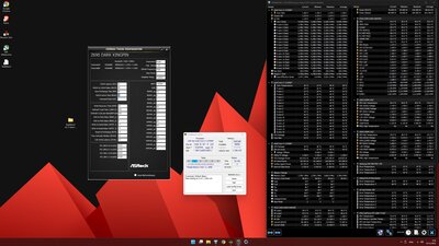

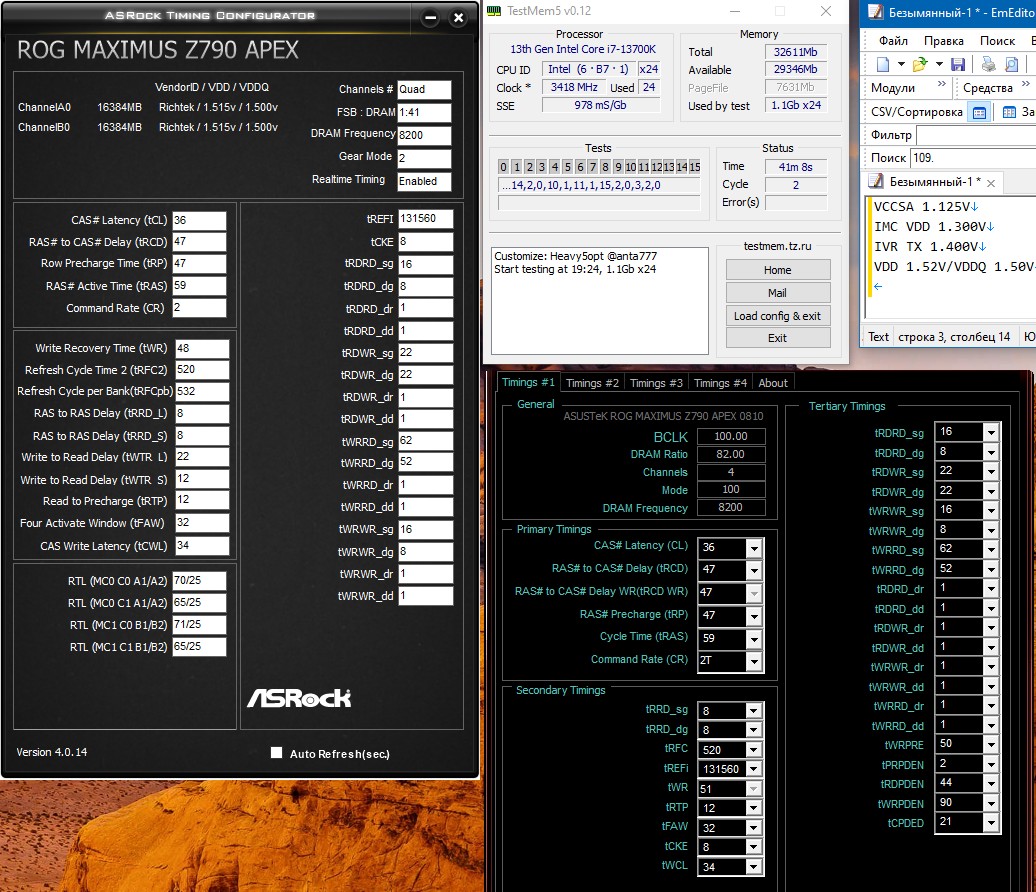

остановился на 8200 пока, видать дальше память не едет или контроллер проца.
надо будет еще немного тайминги поджать но в целом картина такая:
def-8200.jpg [ 70.98 КБ | Просмотров: 941 ]
ddr5-8200-def.jpg [ 270.75 КБ | Просмотров: 941 ]
