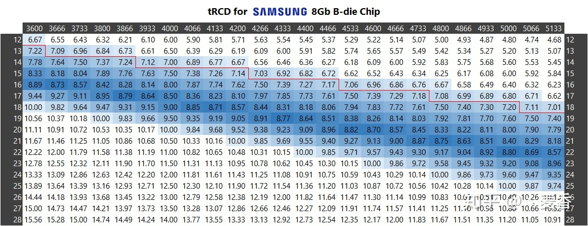

Ревизии печатных плат. A0,A1 или A2 планки, как узнать
Статистика tRCD планок в зависимости от типов чипов
Чем выше вы в вертикальном столбце, тем удачнее планки.
Чем интенсивнее цвет, тем выше статистический процент (данные старые,теперь удачнее чипы выходят)

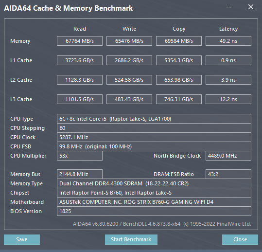

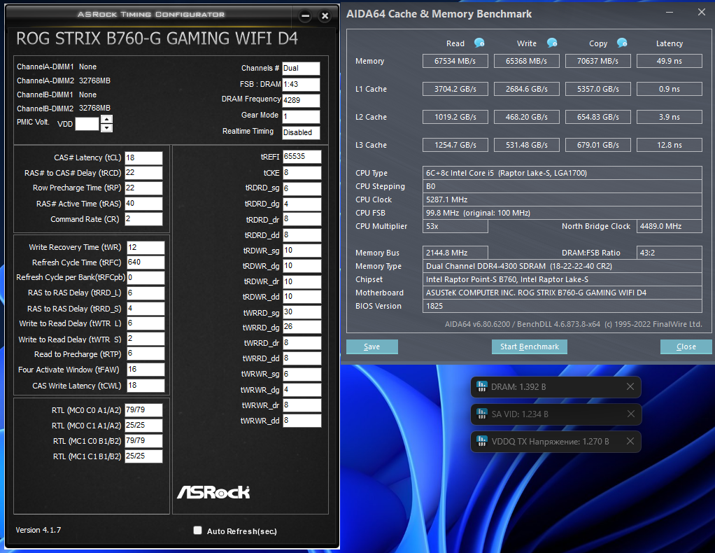

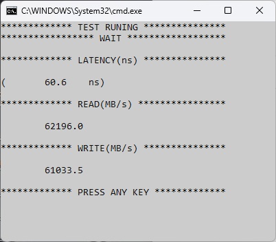

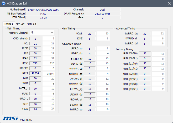

dezmand07 писал(а):
Ощущение, что показатель в 62 ГБ/с это предел
Попробуй снизить tWRRD_sg /dg на 2, оба значения: 28->26, 24->22. Потому что есть запас в 2 такта.
Может быть, это так ведут себя DJR?
У меня ровно тоже самое

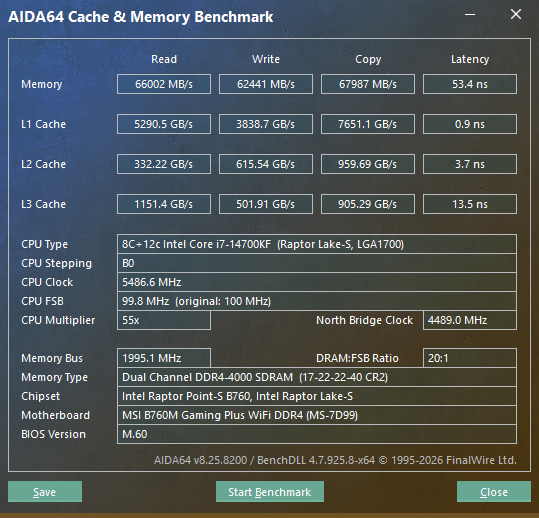

!AIDA64 полн тест 14700KF 4000 17-22-22-40 CR2T tRFC-536 OREFRI-128 tREFIx9-192 tREFI-80k (WinPE) M6.png
!AIDA64 полн тест 14700KF 4000 17-22-22-40 CR2T tRFC-536 OREFRI-128 tREFIx9-192 tREFI-80k (WinPE) M6.png [ 251.55 КБ | Просмотров: 1103 ]

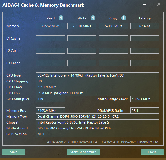

И на 5000 ситуация примерно такая же
!AIDA64 краткий тест i7 14700KF 5000 21-28-28-54 CR2T M6.png [ 230.77 КБ | Просмотров: 1103 ]

dezmand07 писал(а):
Скорее всего да, особенность DJR.
Подтверждаю, ровно столько же у меня на запись. Чтение в WinPE 65200, в Win11WSpro 64400
И всё это едет на напряжениях VDD 1.35 VDDQ 1.1 VCCSA 1.15. Только CR1 не едет из-за дуалов походу.
Но я у себя все тайминги выжал по максимуму, для стаба на 4000.

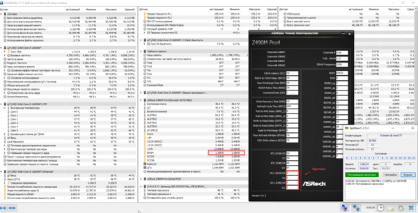

dezmand07 писал(а):
Скинь все тайминги и напряжения для 5000 в G2, хочу попробовать у себя завести
Тайминги 5000. Dual Rank
!Тайминги 5000 21-28-28-52 tCWL-20 14700KF.png [ 42.01 КБ | Просмотров: 862 ]

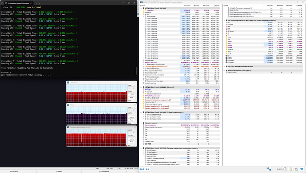

Напряжения 5000. CPU 1.05 = 1,15В, остальное видно.
Тест y-cruncher 5000 с HWInfo ужатые субтайминги. Попытка2.png [ 330.23 КБ | Просмотров: 862 ]

rvspost писал(а):
Если запустить тест памяти от Интел, в котором по умолчанию префетчеры отключаются, то результаты будут гораздо прозаичней, зато более понятны и предсказуемы
Этот тест типа показывает реальную скорость и задержки?
11900KF/13600KF | MSI MAG B560M MORTAR/B760 GAMING | KF436C16RB12A4/64@3866Mhz/4000Mhz | RTX5060Ti-16/5060-8 | 1St NGDP 750/850W
Регистрация: 13.05.2020
Откуда: Мытищи
Yurex80, ничего там реального нет. Аппаратные префетчеры и прочие оптимизации (уровнем выше) работают всегда, ну почти [если КП сам не решит (или ему поможет программа, если это разрешено и хватает прав) их сбросить или отложить в конец очереди, или мы их не отключим из биоса (какие сможем)]. Потому что L1-L2-L3 кеши никуда не деваются. А значит это и есть реальность -) Особого смысла измерять без них не вижу. Если только не хотим убедиться, что они работают или узнать сколько приносят профита -) ИМХО.
14700KF EKWB⌗ |MSI B760M Gaming Plus WiFi D4 |Iceberg 240 |INNO3D RTX5060 |32Гб DDR4@4000 DJR∙DR CL17 |18Тб NAS-grade DAS |1ST DK D3-B |ASUS VA27AQSB |PPG-850-C |W11
Регистрация: 21.08.2021
Более реальные. В тесте MLC по умолчанию отключаются механизмы предсказания и оптимизации при работе с памятью (префетчеры). Их можно и в BIOS отключить. Максимум в 64Гб/c о чем говорит? О том что в реальности из-за таймингов даже этого не будет, считается минимально приемлемым, если реальная псп на 10% меньше максимума. AIDA префетчеры не отключает, поэтому показывает их работу + скорость самой памяти.
