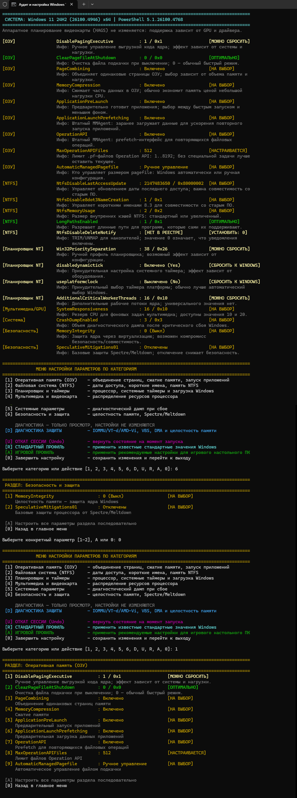

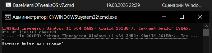

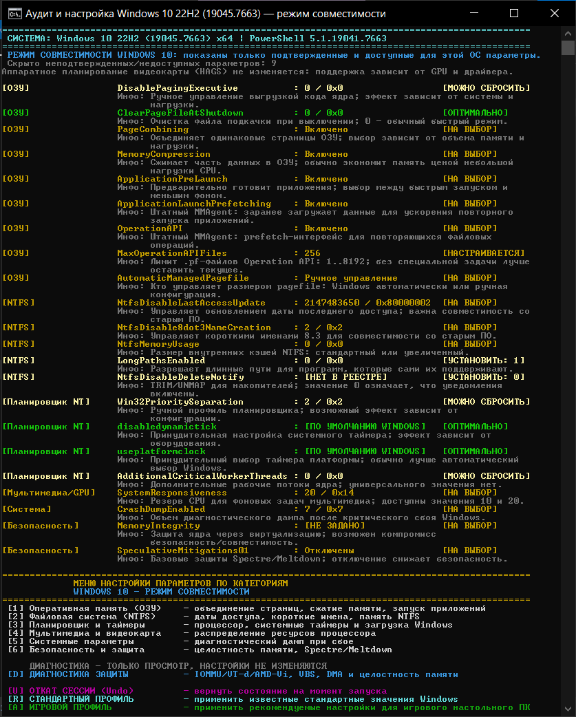

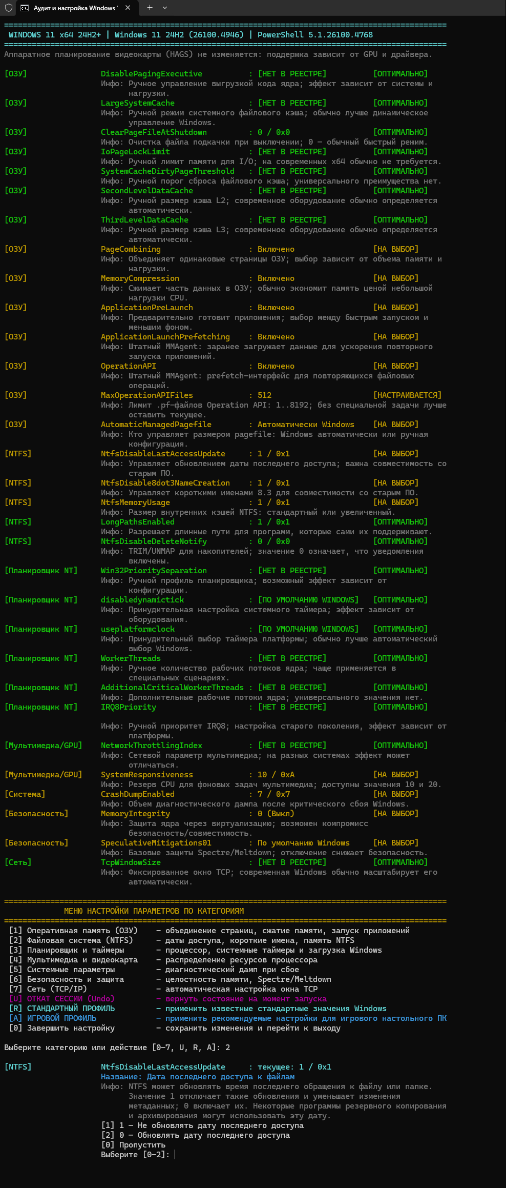

Переработанный скрипт. Сразу версии 7, потому что он стал гораздо умнее, ближе к официальной документации MS... и красивее.
Внешний вид v7
BaseMemIOTweaksOS v7.png [ 315.56 КБ | Просмотров: 2282 ]
BaseMemIOTweaksOS v7.zip [15.14 КБ]
Думаю, что предфинальная версия. Пожелания принимаются!

Bigsun я так и не понял как выбирать по категориям. Например хочу применить только один твик а не оптом рекомендуемое. И меню настроек параметров как у вас нет, сразу запрос применить рекомендуемое y/n. Также v7 больше не запускается на десятке :
Снимок экрана 2026-08-20 015418.png [ 12.28 КБ | Просмотров: 2263 ]
сейчас к людям надо помягше, а на вопросы смотреть ширше
кыргызский овер, тролль и максималист
Регистрация: 13.05.2020
Откуда: Мытищи
Исправлено. Теперь все интуитивно понятно, надеюсь.
Скрипт изначально рассчитан на Windows 11 x64 24H2 (build 26100) и выше, а у тебя Windows 10 build 19045. Поэтому на десятке эта версия намеренно не запускается, это не ошибка... Но я сделал фильтрацию твиков и режим совместимости (и часть несовместимого будет скрыта на Win10).
А вот на это нужен скриншот, если опять вылезет такая ошибка. У меня все норм...
Внешний вид скрипта v8
BaseMemIOTweaksOS v8.png [ 365.77 КБ | Просмотров: 2233 ]
BaseMemIOTweaksOS v8.zip [17.74 КБ]
Кстати, появился новый пункт диагностики "D".
После изменений, обязательно перезагрузиться!

Bigsun спс, теперь все заработало:
Снимок экрана 2026-08-20 032357.png [ 68.03 КБ | Просмотров: 2220 ]
на досуге попробую, часть твиков оказывается уже включена, часть не нужна, но есть кандидаты на правку. Последнее : изменения только в реестре ? Надеяться на откат в самой проге опасян, что забэкапить в системе на всякий ?

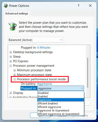

Читаю про энергосбережение и вспомнилась одна новость про скрытые настройки Turbo Boost частоты процессора в Windows 11.
Если кто пропустил, даю ману как включить:
1. Лезем в реестр по пути HKEY_LOCAL_MACHINE\SYSTEM\CurrentControlSet\Control\Power\PowerSettings\54533251-82be-4824-96c1-47b60b740d00\be337238-0d82-4146-a960-4f3749d470c7
2. Параметр Attributes меняем с 1 на 2
3. Перезагружаем комп
4. Заходим в параметры электропитания и получаем расширенный список управления питанием процессора
IQlK2LFyXKgH2ASV7j8PHg.png [ 112.55 КБ | Просмотров: 1974 ]
i5-14600KF | PRIME Z790-P D4 | GUNNIR Arc B580 Photon 12GB OC | DJR 2x16Gb DDR4-3866 CL17 Gear1 | NVMe M.2 PCIe 4.0 x4 | NZXT Кrаkеn Z63 | innocn GA27V1M

Могу внести это в скрипт так, чтобы можно было не просто показать или скрыть, а и применить те значения параметра, которые доступны системе. Делаем?
Чтобы вообще не лазить в реестр или куда-либо. С надежной проверкой применения самой ОС.
