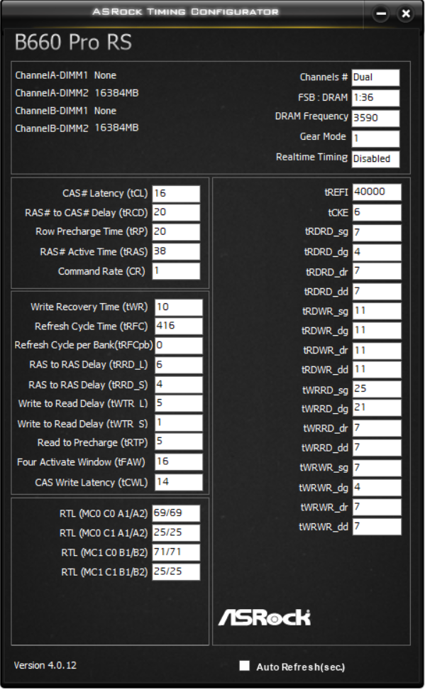

ШАБЛОН ПОСТА
Код:
CPU Name: Intel® Core™ i7-7740K CPU @ 4.30GHz
Motherboard Model: MSI X299 GAMING PRO CARBON AC (MS-7A95)
Total Size: 8192 MB
Type: Single Channel (64 bit) DDR4-SDRAM
Frequency: 2750 MHz - Ratio 1:31
Timings: 21-31-31-63-2 (tCAS-tRC-tRP-tRAS-tCR)
Slot #1 Module: G.Skill 8192 MB (DDR4-2137) - XMP 2.0 - P/N: F4-3200C14-8GVR
[img]Ссылка на скрин[/img]

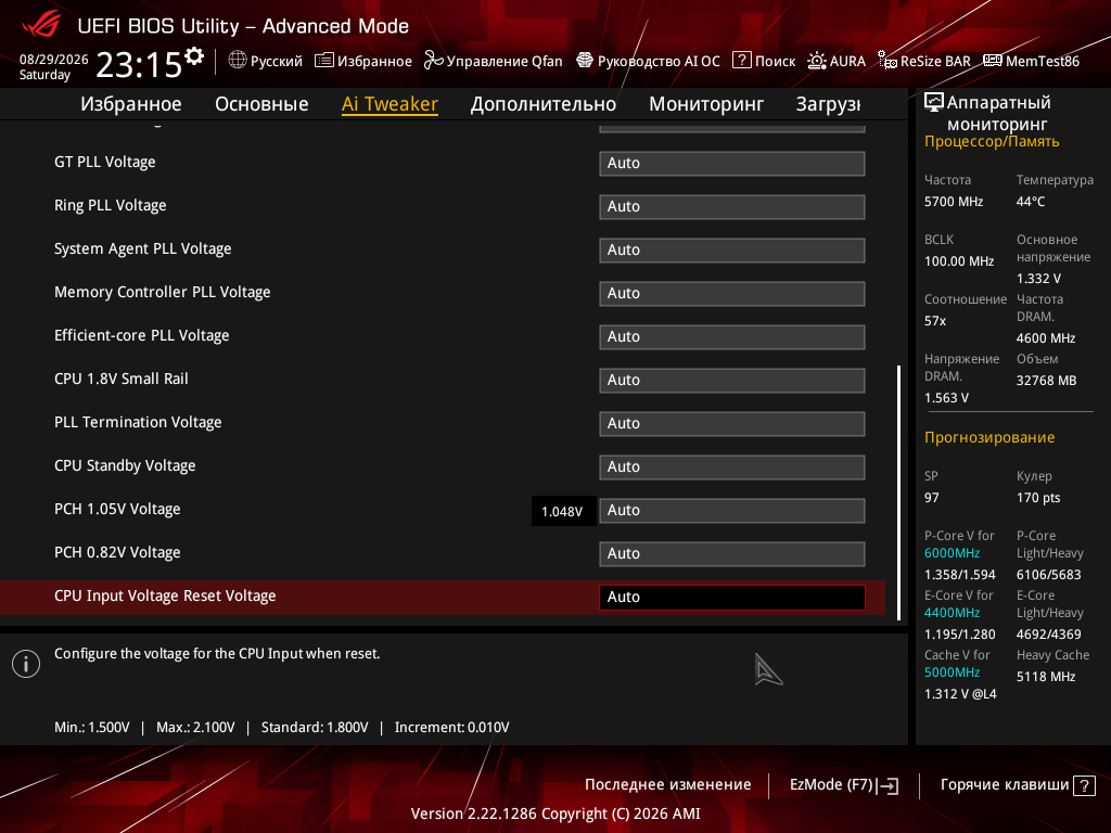

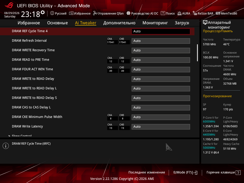

Bigsun писал(а):
Если бы каждый писал в подписи свою конфигурацию, было бы намного проще...
Конфигурация теперь в подписи.
Bigsun писал(а):
Я так понимаю корень диалога идет отсюда.
Да, все верно.
Bigsun писал(а):
Но непонятно, о каких сейчас модулях памяти идет речь. Я что-то не помню уже, у тебя какие чипы? AJR или DRJ?
TB.png [ 97.17 КБ | Просмотров: 2524 ]
Bigsun писал(а):
Если у тебя были как-то зафиксированы настройки, напряжения, тайминги... и т.д. Все присылай сюда. Включая скриншоты текущих настроек BIOS. ВСЕ экраны в виде изображения, сохранять их позволяет сам BIOS. Не знаю, как это реализовано на твоей Asus ROG Strix Z790-A, но у меня это делается по нажатию F12.
Скрины часть 1:
B_M-1.png [ 252.78 КБ | Просмотров: 2524 ]
B_M-2.png [ 238.46 КБ | Просмотров: 2524 ]

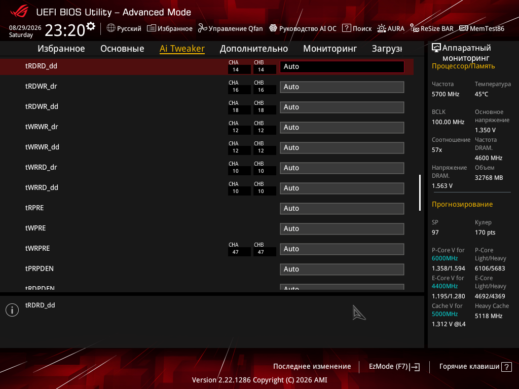

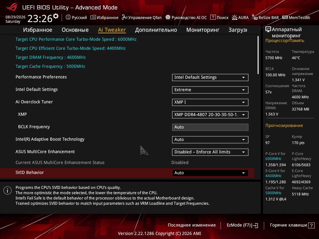

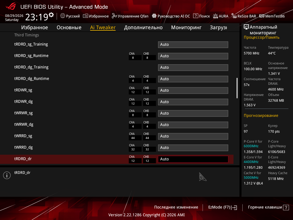

B_M-3.png [ 241.5 КБ | Просмотров: 2524 ]
B_AiT-1.png [ 226.58 КБ | Просмотров: 2524 ]
Скрины часть 2:
B_AiT-2.png [ 234.43 КБ | Просмотров: 2523 ]
B_DRAM-1.png [ 234.31 КБ | Просмотров: 2523 ]
B_DRAM-2.png [ 236.21 КБ | Просмотров: 2523 ]
B_DRAM-3.png [ 227.72 КБ | Просмотров: 2523 ]
B_DRAM-4.png [ 221.8 КБ | Просмотров: 2523 ]
Скрины часть3:
B_DRAM-5.png [ 216.5 КБ | Просмотров: 2520 ]
B_DRAM-6.png [ 227.32 КБ | Просмотров: 2520 ]
B_DRAM-7.png [ 229.01 КБ | Просмотров: 2520 ]
D_DRAM_1.png [ 208.97 КБ | Просмотров: 2520 ]

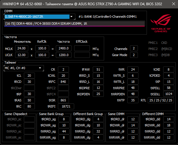

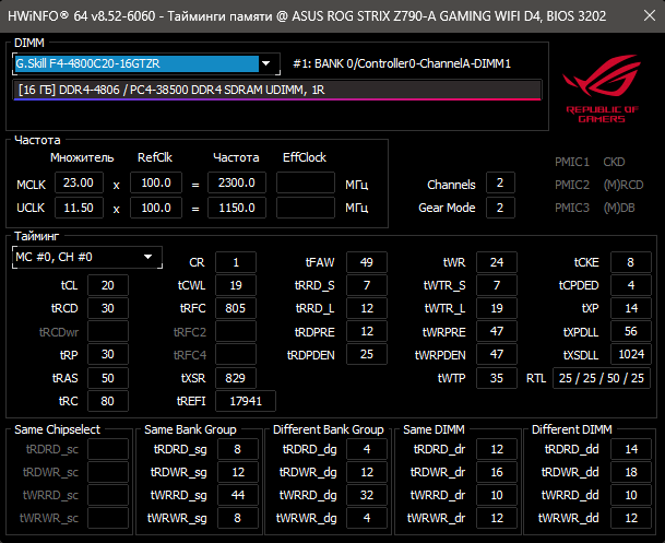

И еще тайминги из HWiNFO64:
Timings.png [ 43.9 КБ | Просмотров: 2496 ]
Вроде, все необходимое сделал...

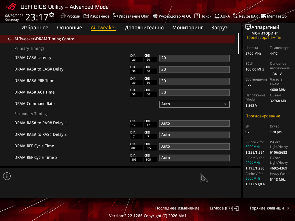

Похоже, что ты пытаешься запустить XMP-профиль 4800 VDRAM=1,56В, а не ручные настройки на 4800. Это очень разные понятия.
XMP надо отключить, он у тебя не едет.
Прошлых сохранений как я понял - нет.
Чипы скорее всего Hynix AJR 16 Гбитные (Hynix A-die). Сходу такое не настроить. Надо отталкиваться от XMP-профиля и SpeedGrade 2666 19-19-19-43. Что означает, что запускать надо 21-32-32-52 при 1,5В. tCWL принудительно = 20, если сам не встанет. CR =2 принудительно.
Gear 2 естественно, BCLK = 100.
VDDQ = IVR Transmitter VDDQ Voltage (Скрины часть 1, 3-ий скрин сверху) = 1,4В
VCCSA = CPU System Agent Voltage (Скрины часть 1, 3-ий скрин сверху) = 1,35В. Выше не надо. Ниже - можно и нужно пробовать.
VDD = VDRAM = DRAM Voltage (Скрины часть 1, 3-ий скрин сверху) = 1,5В и поднимать по чуть-чуть до 1,56В.
Все остальное пока в Auto.
Пробовать.

В итоге завелась на 4800 при:
- IVR Transmitter VDDQ Voltage = 1,4В;
- CPU System Agent Voltage = 1,35В;
- DRAM Voltage = 1,55В;
- 20-30-30-50 и tCWL 20.
Естественно выставил BCLK=100, Gear=2 и CR=2.
Но один нюанс. Изначально VDDQ выставил сразу 1,4В, а VCCSA=1,30 и VDD=1,5В. Сначала поднимал VCCSA до 1,35 с шагом +0,01 при VDD=1,5В - безрезультатно. Дальше стал поднимать VDD по +0,01. Завелась, как написал выше, при 1,55В. Но в HWiNFO64 я увидел, что CR=1. Я изначально выставил N:2 (в каком-то гайде по настройке было написано, что в МП Asus лучше принудительно выставлять значение CR через N:Х, а не через XN). Перезагрузился (чтобы посмотреть что у меня в CR выбрано - вдруг Авто), но POST не был пройден - само предложило зайти в BIOS по F1. Увидел, что в CR выставлено N:2. Заменил на 2N. После этого загрузился (тренировка памяти длилась значительно меньше) и увидел, что CR теперь 2.
Учитывая это, возможно стоит попробовать снизить вольтажи на VCCSA и VDD? Вдруг не заводилась потому, что был выставлен CR=1...
Asus ROG Strix Z790-A Gaming WiFi D4 | i9 14900K | Noctua NH-D15 | 32Gb DDR4 G.Skill TridentZ 4800MHz Cl20 | Asus ROG Strix RTX 3060 Ti | Seasonic Prime TX-850
И еще вопрос - почему надо ставить tCWL=20 при tCL=21?
Насколько я знаю, tCWL должно быть равно tCL. Или я неправильно понял?
Попробовал снизить VCCSA на 0,01 до 1,34. Завелась, но долго проходила тренировку. Но после перезагрузки ни в какую не проходила POST. Вернул к 1,35. Значит меньше не тянет...
Очень возможно
VDD точно не стоит (очень сомневаюсь, что будет работать стабильно всегда), а вот VCCSA - стоит (но проверять y-cruncher VST/VT3). Если остановился на 1,35В - надо проверять стабильность. Возможно, придется немного (совсем немного) приподнять.
Нет, не должно и не обязано. Может быть от "равно" до tCL-3, на разных чипах по разному. Твои -1 будут держать, в лучшем случае.
Потому что 21 - нечетное, а tCWL должен быть четным [допускается нечетное на низких частотах (и не все МП к этому хорошо отнесутся), но не для 4800 (начиная с DDR4-2666 применяемые штатные значения tCWL уже чётные)], для стабильности и правильной работы планировщика КП Intel. Вернее сказать, работать то он будет и с нечетным (но не на всех МП), но заведомо хуже (ему придется делать лишние оптимизации).
Скажем так, прямого "запрета" для tCWL быть нечетным нет, но на практике и в большинстве случаев, нечетные - не работают (или работают, но не так, как вы предполагаете).
Кстати ты можешь проверить, что МП выставляет для tCWL в Auto при tCL=21. И это не обязательно будет оптимальное значение.
Почему четные tCWL лучше для Gear 2
Нечётный tCWL требует дополнительной оптимизации расписания IMC. Потому что если его нельзя непосредственно уложить в тактовую сетку тракта записи (Gear 2 как 1:2), контроллер компенсирует это дополнительным тактом либо увеличением связанных turnaround-задержек (tRDWR, tWRRD, ODT- или PHY-задержки). Эти логические wait states затем учитываются планировщиком при каждой соответствующей операции, поэтому нечетное значение tCWL может не дать выигрыша и даже оказаться хуже чётного
Когда проверишь стабильность на Auto-таймингах (те что вторичные и третичные), скинь все прочитанные тайминги, будем ужимать.

Ок. Тогда оставляю вольтажи, при которых система уверенно проходит POST и грузится: VDDQ=1.4В, VCCSA=1.35В и VDD=1.55 (кстати - на 0,01 меньше, чем в XMP профиле).
Тайминги вот такие пока:
Timings_1.png [ 44 КБ | Просмотров: 2269 ]
Что посоветуешь скорректировать.
Из того, что я вижу у меня не все _dr равны _dd. Надо уровнять (что к чему?), или тоже не обязательно?
VDD можно пытаться снижать до 1,5В. Я то думал у тебя 1,5В (ты же так вначале написал...). Думаю, где-то 1,52В можно достичь. Ниже 1,5В очень вряд ли.
Пока не добьешься 100% стабильности во всех тестах (а не только ТМ5), ничего из Auto-значений лучше не трогать.
