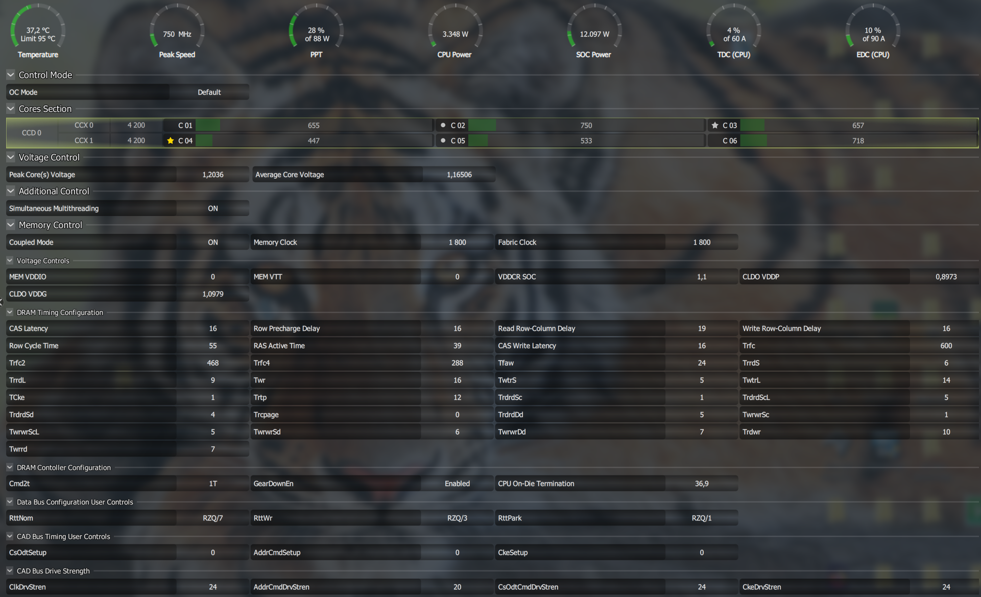

Регистрация: 16.12.2010
fedx писал(а):
А сейчас на чем сидите, что за параметры (можно скрин на 4 плашки)? И да, 2 плашки пробовали гнать? Прайм с 4мя работает неплохо но то у меня были Бидаи и хороший проц с КП.
Две плашки:Для начала - procODT в авто, RTT в авто, CAD_BUS тоже. Вольтаж 1.45 с обдувом плашек и первички поставить 16-19-16-16, tRFC 600, tRDWR 10 и попробовать завести. Частоту с 3600 попробовать.
Сейчас сижу на вшитом профиле 3000 15-16-16-35-68-525-1T
Попробовал ваши настройки, стартануло :super: Но не могу посмотреть, что там мать автоматом навыставляла, RM не запускается.
RM.png [ 7.19 КБ | Просмотров: 695 ]
Переустановка не помогает.
UPD нашел причину NZXT CAM конфликт с ним, чертова, кривая софтина.
На 4-х плашках запустилось таки.
Вот, что автоматом там на выставляло.
RM1.png [ 1.44 МБ | Просмотров: 692 ]

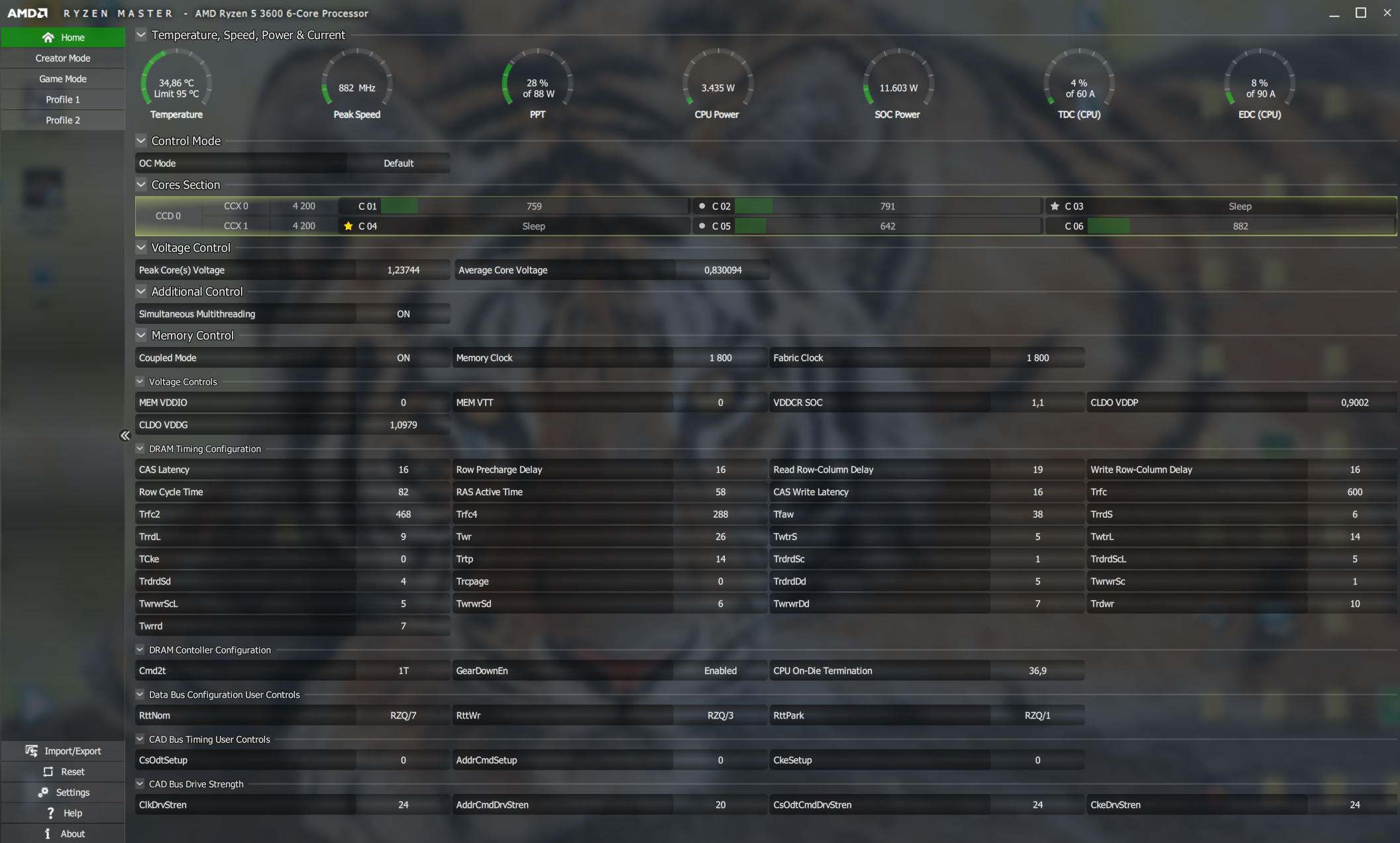

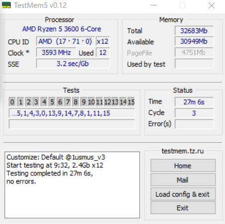

Поковырял немного тайминги.
RM4.png [ 1.23 МБ | Просмотров: 623 ]
tm.png [ 71.11 КБ | Просмотров: 608 ]
Что еще можно опустить из вторичек? Упор в стабильность, за рекордами не гонюсь. Или остановится на этом?
