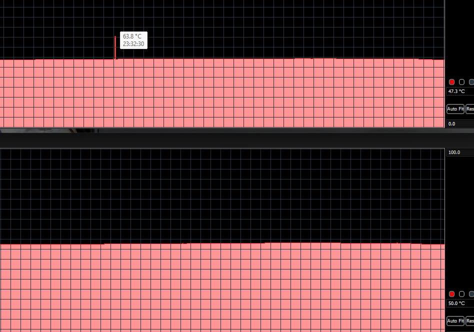

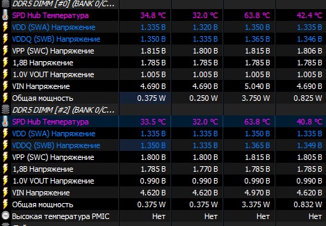

Ребят, подскажите, это глюк какой-то в hwinfo? Якобы cекундный скачок темпы пямяти(ddr5) до 63.8 и сразу 47.
Ровно такая же цифра в hwinfo была по 2м плашкам раннее, думал греются до 63.8 в играх(хотя всегда мониторю в играх в оверлее, всегда около 50)
Подрубил график, чуть поиграл ради теста, а оно вон оно как

BOJIK наверно глюк, у меня так же бывает.
Core i7 13700K, Arctic Liquid Freezer II 360, 2x16Gb DDR5-6400 CL32, Gigabyte Z790 Aorus Elite AX, Gigabyte RTX 3080Ti Eagle, Gigabyte M32Q
