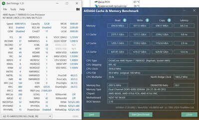

в общем погонял тесты, на этих таймингах моя память работает стабильно, но вопрос латентности памяти остаётся открытым, или же 62-65 это нормально для 7800x3d + m-die ?
и ещё такой вопрос если я захочу поставить ещё 2 планки по 16гб какие значения нужно будет менять ?
попробуй удалить в диспетчере задач все какие возможно фоновые процессы и запусти тест заново. возможно латенси упадёт до 60.
лучше будет 2х32 взять. 4 планки будут работать, но скорее всего на сниженных частотах.
Нормально. Я бы твою шину поставил в синхронный режим, на 2000 МГц. Большая вероятность что на 2200 она у тебя тротлит.

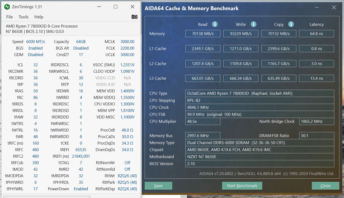

поставил 2000 вот результат
444.JPG [ 209.12 КБ | Просмотров: 1426 ]
Регистрация: 30.10.2009
Фото: 20
с 2200 fclk чтение намного выше, её оставляй. у меня проц её просто не берёт, комп виснет :(

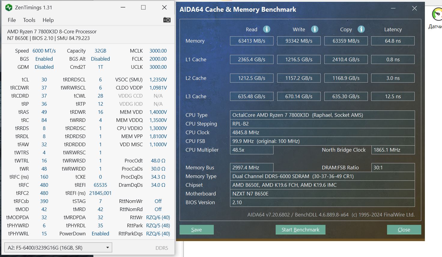

поставил 4 планки, стабильность не тестил ещё но результаты вот такие, жду предложения по улучшению таймингов если тут ещё что-то можно изменить

Регистрация: 23.06.2019
sergioт93 А ничего. Тайминги DD можно уменьшить до 8 или насколько получится. В остальном разницы нет.

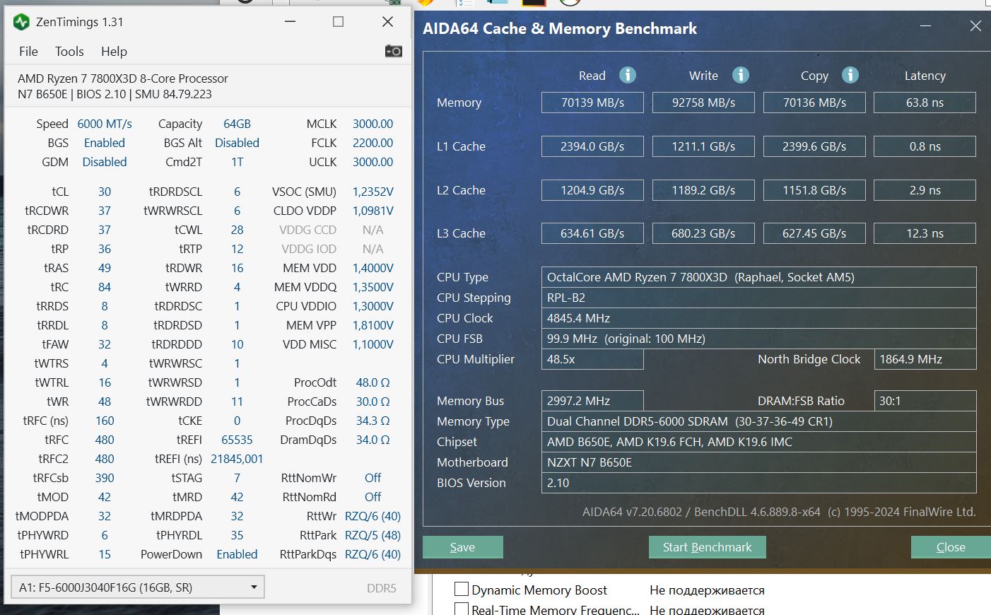

короче ) спустя не один час мучений проб и ошибок, с помочью occt и testmem5 стабильность таки была найдена на 4-х планках, вот теперь жду предложения для окончательной настройки всего этого безобразия возможно есть резон понизить вольтажи или подкорректировать тайминги ? Сейчас результат такой, латентность в среднем 63.5
123.JPG [ 202.97 КБ | Просмотров: 1353 ]
sergioт93 Я бы так оставил, если стабильно. Не вижу, что тут ещё править. Циферки отличные для одночиплета.
sergioт93 писал(а):
30 к сожалению сыпет ошибками
Тогда я бы так и оставил. DDR5 крайне слабо реагирует на ужатие CL, а напряжение придется повысить до 1.43-1.45.

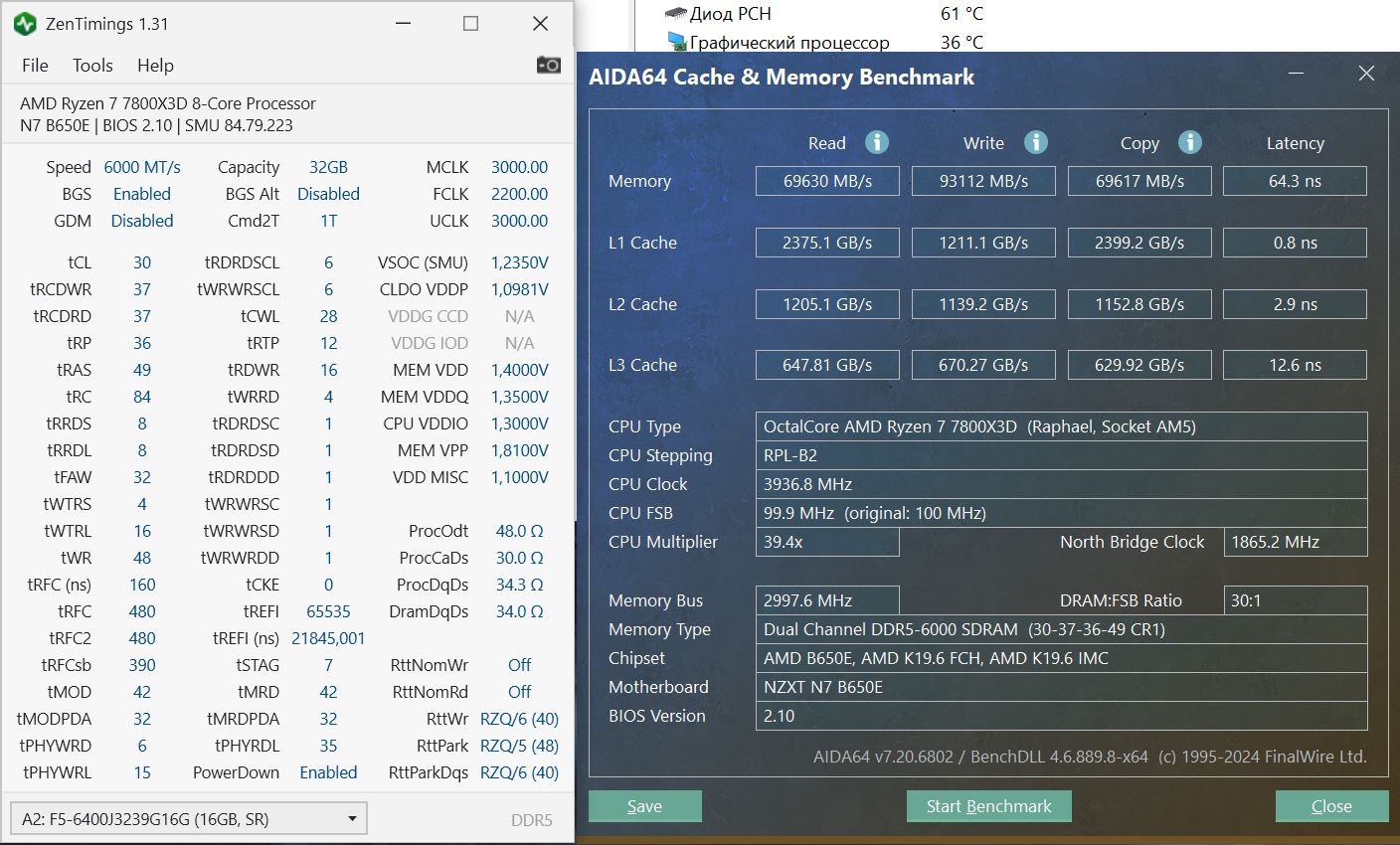

я сегодня ещё хочу попробовать сделать 32 37 37 35 51 87. Всё-таки tRCDWR 36 на моих планках не совсем стабилен. Один раз запустишь и без проблем occt гоняет целый час, в после перезагрузки ошибки сыпаться могут начать уже через пару минут теста ☹️
Статус: В сети
Регистрация: 09.09.2012
Это не похоже на проблему с таймингами. Тут скорее недостаток какого-то напряжения (SOC, VDDP, VDDIO, VDDQ) или неоптимальные сопротивления, раз трейнинг нестабильно выполняется
