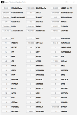

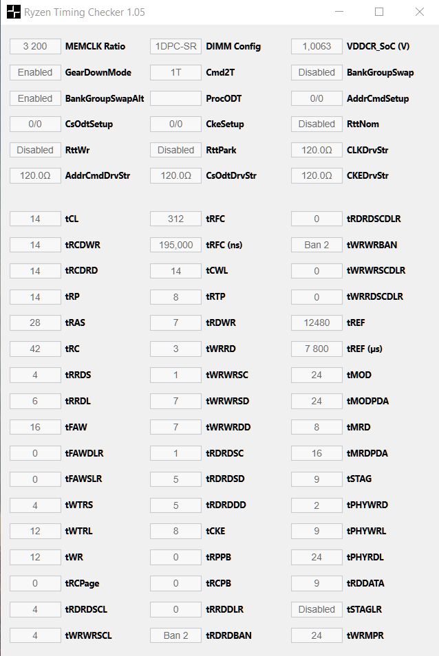

Я сохранил все параметры и тайминги которые были при стабильной работе 3200 14-14-14-28. Вот они:
Текущие тайминги.png [ 62.6 КБ | Просмотров: 541 ]
Изменил только напряжение с 1.36 до 1.45, напряжение soc с 1.025 до 1.15, rcdrd поставил 16 и частоту с 3200 до 3266 и ТМ5 посыпал ошибками.
Сейчас при сохранении напряжения 1.45, soc 1.15 и rcdrd 16 вернул частоту 3200, ТМ5 прошёл нормально))
lDevilDriverl писал(а):
Значит пробуй, что Fedx написал
Ок)
