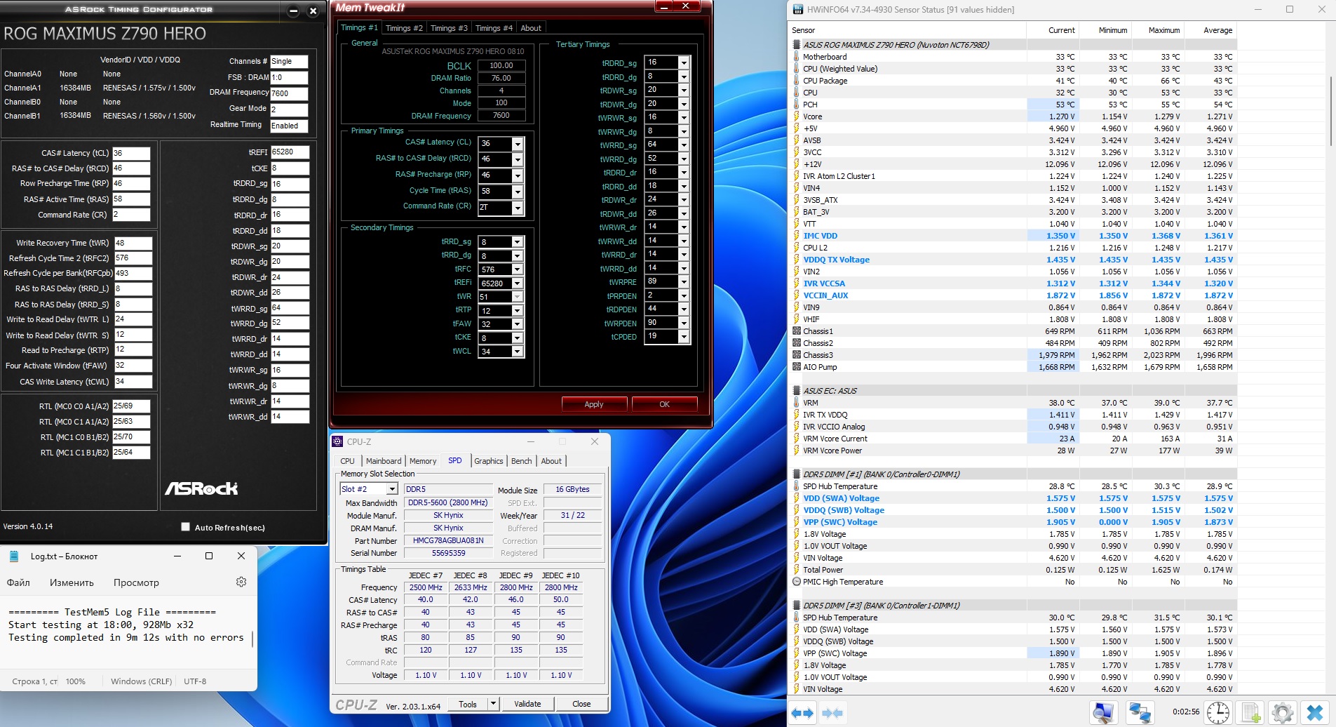

Подскажите пожалуйста насчет TWR(меньше 48?) и последних 5 таймингов в МемТвике, как их настроить правильно и дает ли это пользу? Нужно ли гнаться за trefi 87040\130560? A-die зеленки с китая, c обдувом, без xmp. И оставлять ли напруги на повседнев,

trefi вообще не надо трогать, если не охота ловить рандомные синии экраны в простое.
От авто (7600) -> 65к дало в аиде 5 нс латенси.
А если отмаксить, то ещё 5% ПСП получишь. =) Можно сделать красивый скриншот в аиде и потом вернуть как было.
у меня с 65-131к проблем не было ни на одной плате (Gigabyte Z690 Master/Asus Z690 Formula/ Asus Z790 Apex) - вопрос в нормальной настройке таймингов, напряжений и охлаждения модулей.
Для этого нужно просто дать ячейкам нормально и полностью заряжаться, через выставление адекватного значения tRFC. А не "вот это вот" (С).
Для 7600с36 очень большая напруга 1.55 для зеленки 5600@1.1 В реалии нужна около 1.4 - 1.42v с этими таймингами. 1.55 это уже для 8000с34
У меня в MFS 2020 постоянно комп зависал наглухо с высоким трефи. При этом тесты стабильности памяти были без ошибок.

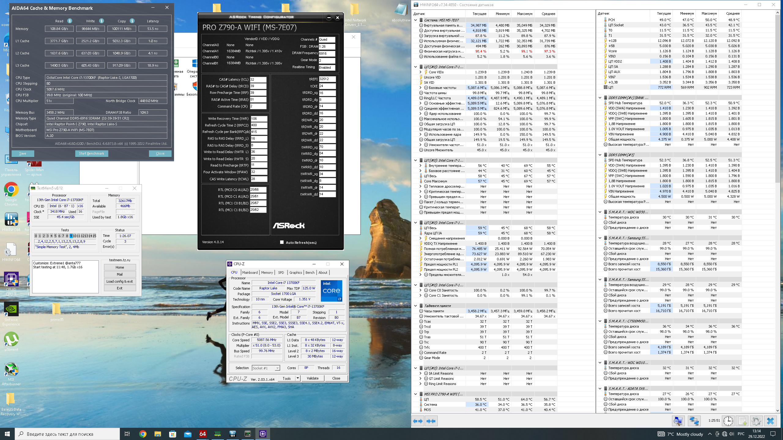

стоит настраивать вторичные тайминги или достаточно первичные и trfc, trefi ?
Думаю стоит чуть ужать. У меня на этой частоте такой профиль был.
Ну разница совсем не большая .
