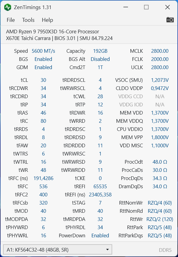

Вроде все что мог выжал из своих 4 по 48Гб.
ZenTimings_Screenshot.png [ 71.24 КБ | Просмотров: 861 ]
cachemem еуыеув.png [ 608.77 КБ | Просмотров: 861 ]
За счет увеличения RFC на 24 удалось понизить напряжения VDDIO и VDD до 1.37 и температуру с 52 до 45 при активном охлаждении вентилятором. У меня VDDIO почему то жестко привязан к VDD, а держать VDDIO на 1.40 на 3Д проце страшно немного. При этом задержка в аиде увеличилась на 0.5нс в пределах погрешности.
Еще заметил, что в биосе многие параметры дублируются в разных местах и где то остаются в авто. На уверен, что тут нет ошибок в биосе. Может поэтому у меня напряжения связаны.
Интересно сколько задержки у людей, которым удалось разогнать эти же модули до 6000 4 планки на 30-38-38-500-50000. Примерно 64нс? Жалко что чуваки с 6000 с видосов не публиковали результаты тестов.
Я бы пробовал мучать 6000, но как выяснилось позже, софт для тестирования, кранчер и каха, очень чувствительны к любой активности приложений винды, даже когда экран гасится кранчер вылетает с ошибкой, я не сразу понял, почему на 6 цикле он вылетает все время, оказалось там как раз 15 мин проходит и экран гасится)). Короч нужны нормальные тестилки типа кранчера, но как memtest86 с загрузочной флешки.
Шина так и не погналась выше 2000 при любых напряжениях, хотя какие напряжения на нее влияют?
Ryzen 7950x3d, AsRock taichi carrera x670e, 4x48Gb Kingston Fury Renegad 6400(5400 @1.3.0.1), Gigabyte 4090 Game OC, SSD Digma Pro PCIe 5.0 x4 4TB DGPST5004TP6T4

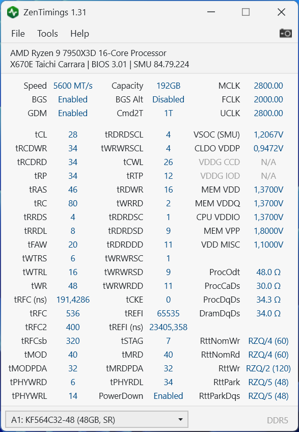

npa4ka писал(а):
Можешь попробовать CL ещё снизить, 28 может поехать
блин, 28 прошло 28-34-34, это опять тестит все заново. Только я б не сказал, что это супер результаты дало.
cachemem28.png [ 608.94 КБ | Просмотров: 826 ]
ZenTimings_Screenshot.png [ 71.22 КБ | Просмотров: 826 ]

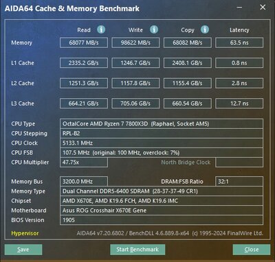

aida.jpg [ 105.38 КБ | Просмотров: 733 ]

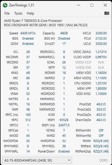

zen.jpg [ 79.1 КБ | Просмотров: 733 ]
Вот мои стабильные результаты. Может кому-то пригодится.
На памяти медные радиаторы и доп.обдув.
Всем добра! :old_beer:
9800x3d, ddr5 2*24 GB, MSI SOC Liquid RTX5090,3440x1440, Asus X670E Gene, SSD 990pro 2 TB, Win 11, be quite 1200W platinum
Регистрация: 09.09.2012
san4ello86 GDM можно выключить, а на время скриншота AIDA ещё и PowerDown выкл (MCR тоже выкл) для красивых циферок
В остальном :ok:
