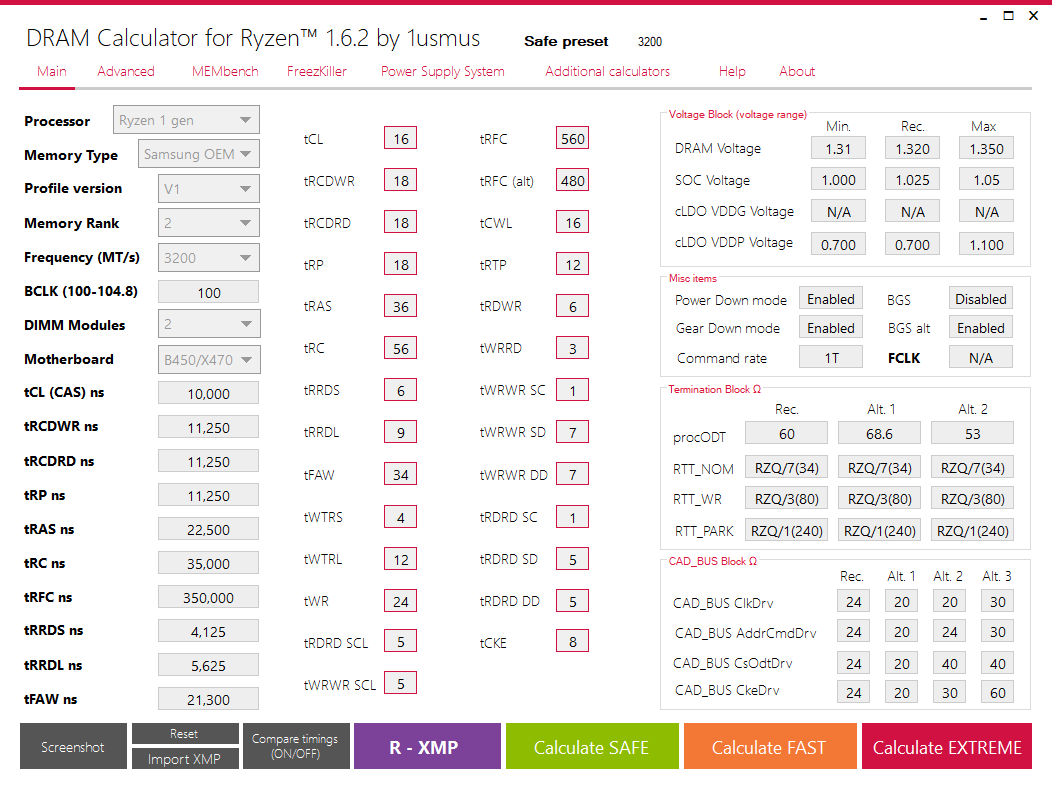

Регистрация: 24.01.2020
День добрый, не могу разогнать память выше чем 3000, запускается 2933 при таймингах 16.15.15.15.28 (суббтайминги не трогал) Напряга - 1.200в, TM5 сразу ошибки. Всю голову себе изломал, но не могу взять даже 3000...

Регистрация: 24.06.2019
а какой тип памяти ты в кальке выставил? какие он тебе первичные для 3000 выдал?
Crosshair VI Hero_R7_1700,3900mhz_4x8gb b-die_3500mhz_palit_GTX 1070
1.png [ 66.24 КБ | Просмотров: 1089 ]
r5 2600/b450m asrock/be-quiet bk006/2x8 samsung t-die china/rx570/gpe-700s/zalman i3/windows 11

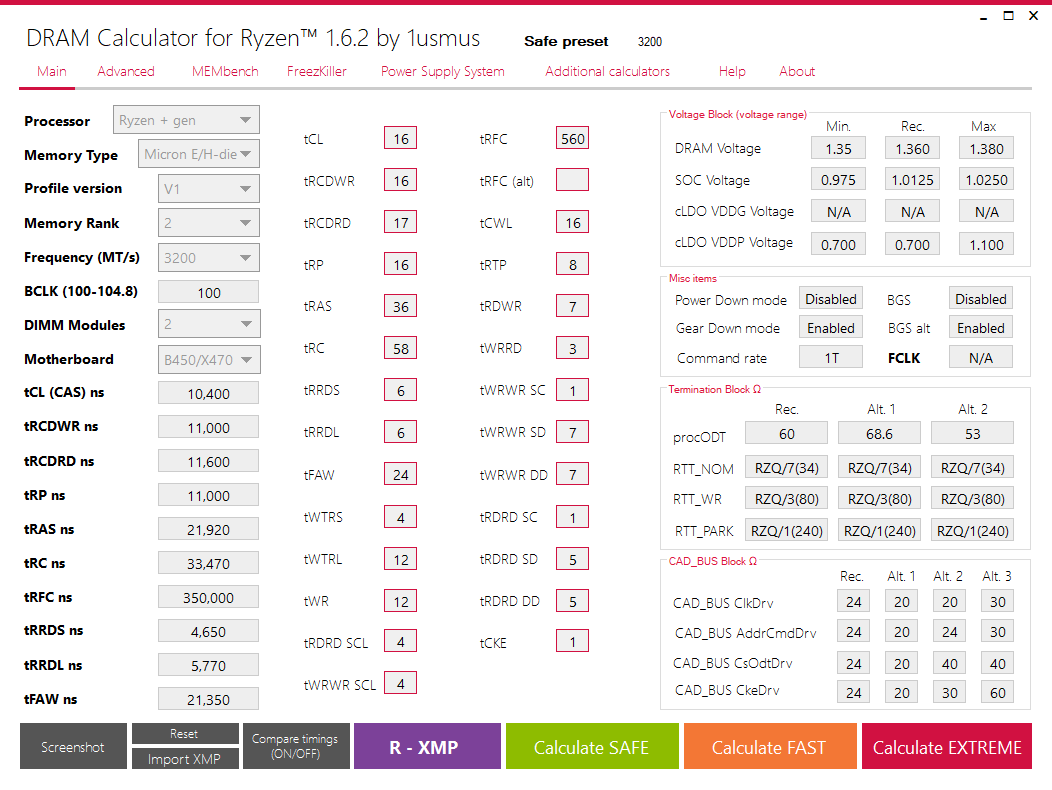

поставь самсунг оем лучш. только сбрось перед этим в кальке настроики. самс оем- 2ранга
Добавлено спустя 2 минуты 57 секунд:
qwerttttyy Ставил эти показатели в биосе, так же, всё равно уходит в ребут
2.png [ 66.55 КБ | Просмотров: 1084 ]
