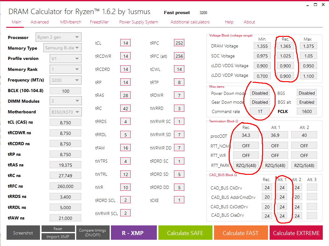

Всем привет! Прошу совета у обладателей B-Die. Работает память сейчас без нареканий на Fast пресете из калькулятора, решил тут попробовать 3400 осилить, но комп не загружается(post проходит, но далее предлагает восстановить систему) такое на пресете и Safe и Fast. Неужели уперся в возможности памяти?
3200Fast
1.png [ 73.79 КБ | Просмотров: 974 ]
AMD Ryzen 7 9800X3D
MAG X870 TOMAHAWK WIFI
KingBank 6800MHz DDR5 SharpBlade 2x24 ГБ (M-die)
ASUS GeForce RTX 3080 TUF Gaming OC
Super Flower Leadex SE 850W
Регистрация: 24.06.2019
на такой памяти да с 3600 процем 3533 сл14 должно работать. включи gear down и добавь напряжения до
1.41-42 примерн.
