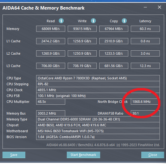

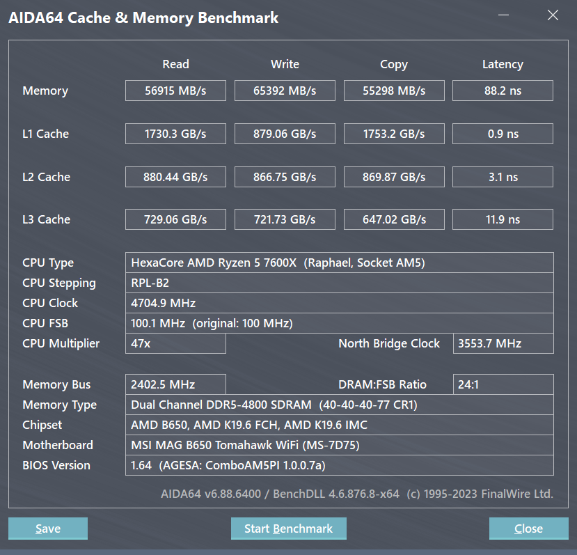

Доброго времени суток! Сильно не пинайте, если где-то было написано, я не нашел)
Что это за цифра, на что она влияет и где ее в биосе выставлять? Или это какой-то глюк аиды? У меня при различных настройках памяти эта частота варьируется от 400 (!) Мгц, до 3,5 ГГц! Причем логики какой-то проследить не могу.
это глюк аиды, корректные знеачения смотреть через zen timings

Dapox11
Обновите аиду. В последних версиях они вообще не показывают этот параметр.
у меня 933,3 всегда )))) Ещё аида не видит bclk разгон

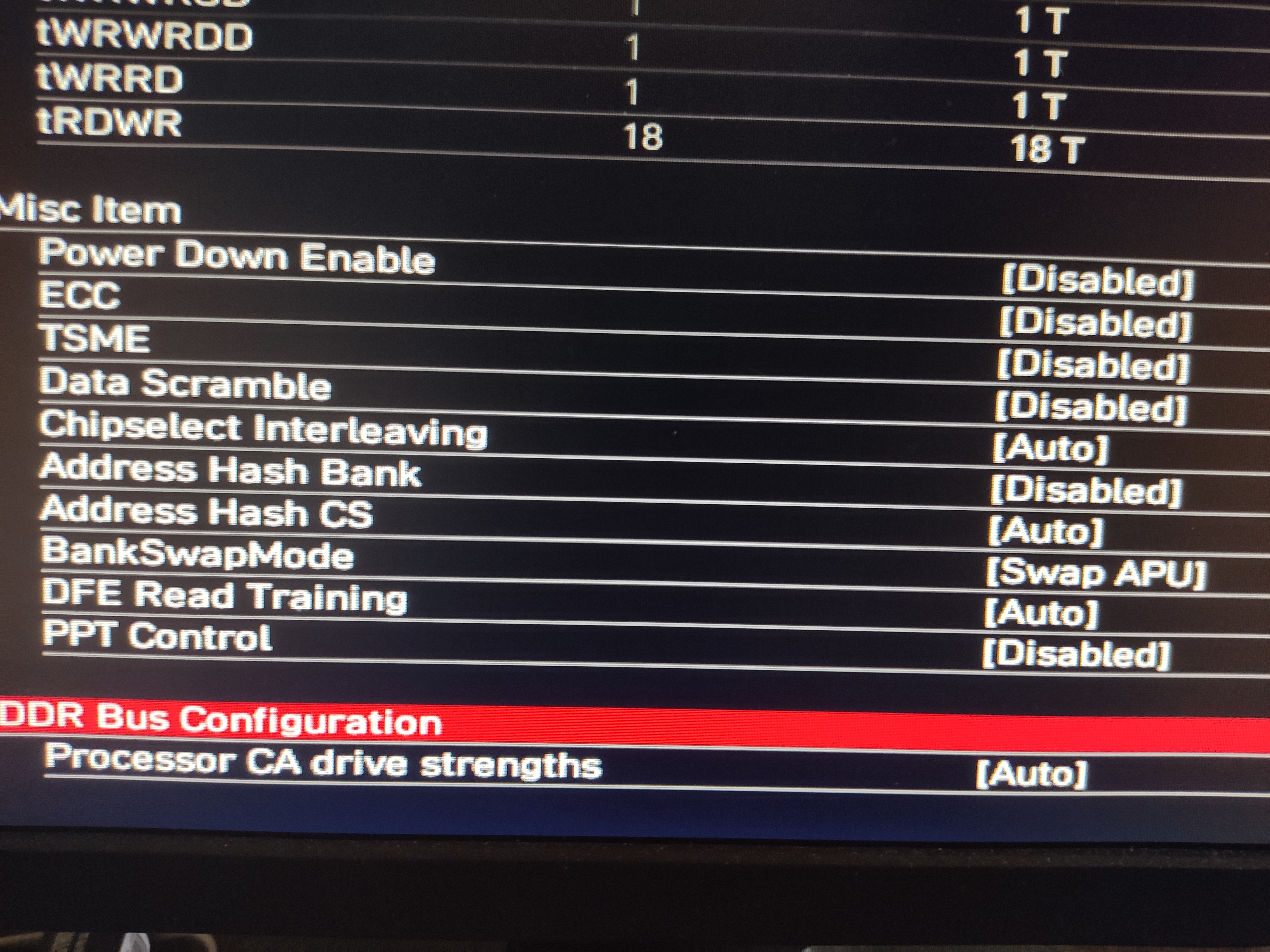

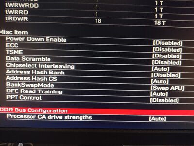

Парни, в разделе misc item всё правильно стоит?

Dapox11 зависит от частоты оперативки для примера 5600-6000:1.800, для 6200+:900
А вот нифига!))))) У меня так: 4800 озу - 3500 мост; 5200 озу - 1333 мост; 5400 озу - 400 мост; 6000 озу - 1800 мост)

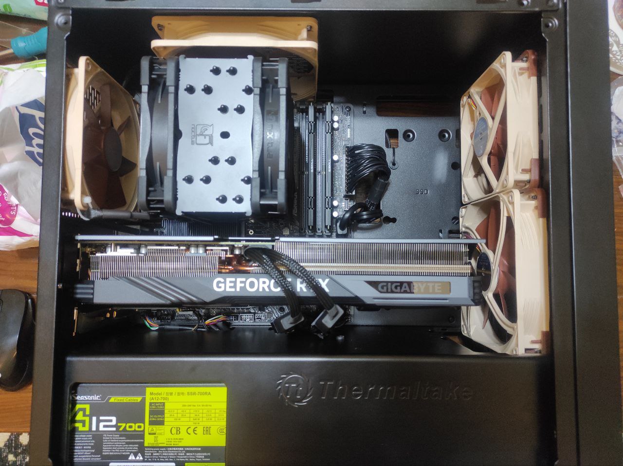

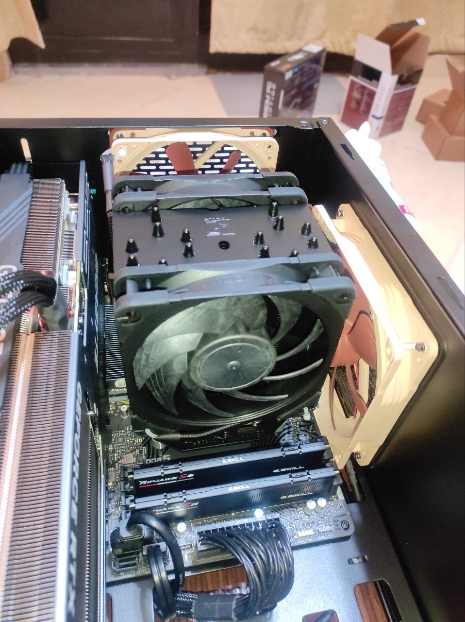

Нде, разочарован я памятью.
Трындец какой-то.
На предыдущих страницах сделал 6200 30-37-37-49, все работало хорошо.
Но потом, стало чуть жарче дома и стабильность стала пропадать.
Я сначала это даже не особо связал.
Т.е. я читал что температура 50+ это плохо, но не думал что на столько...
Ща стало чуть холоднее. Стал тестить.
Как тестить, если у вас есть видеокарта? Запускаете TM5 + в AIDA64 тест стабильности системы и выбираете прожарку видеокарты.
И получаем баньку.
Проблема игровых сборок - видюха дует прямо на память. И хрен чего с этим сделать. Даже кулер, обдувающий RAM не спасет, ибо в корпусе те самые 50 градусов. И никакие радиаторы тоже не спасут, ибо температура окружающей среды выше.
У меня память при 1.36 прогревается до 57 максимум. Не важно какая напруга. Хоть 1.36, хоть 1.43.
Стабильность стала такая, что держит тупо 6000 XMP (а у меня память по XMP держит 6400, но на моей плате макс 6200) 32-38-38-102- + trefi 52244 и контроллер памяти 2133.
Усё.
Самое температурно-слабое звено всей системы. И хрен чего сделаешь. Если только на 3д-принтере не печатать какой-то подсос воздуха с передней панели обособленный.
