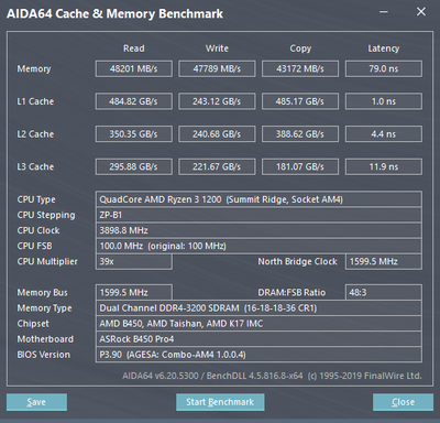

Всем привет, помогаю другу с разгоном оперативки, подскажите пожалуйста с каких таймингов начать
Тут прекрасно все. :lol:
Я бы на месте друга... а, ладно.

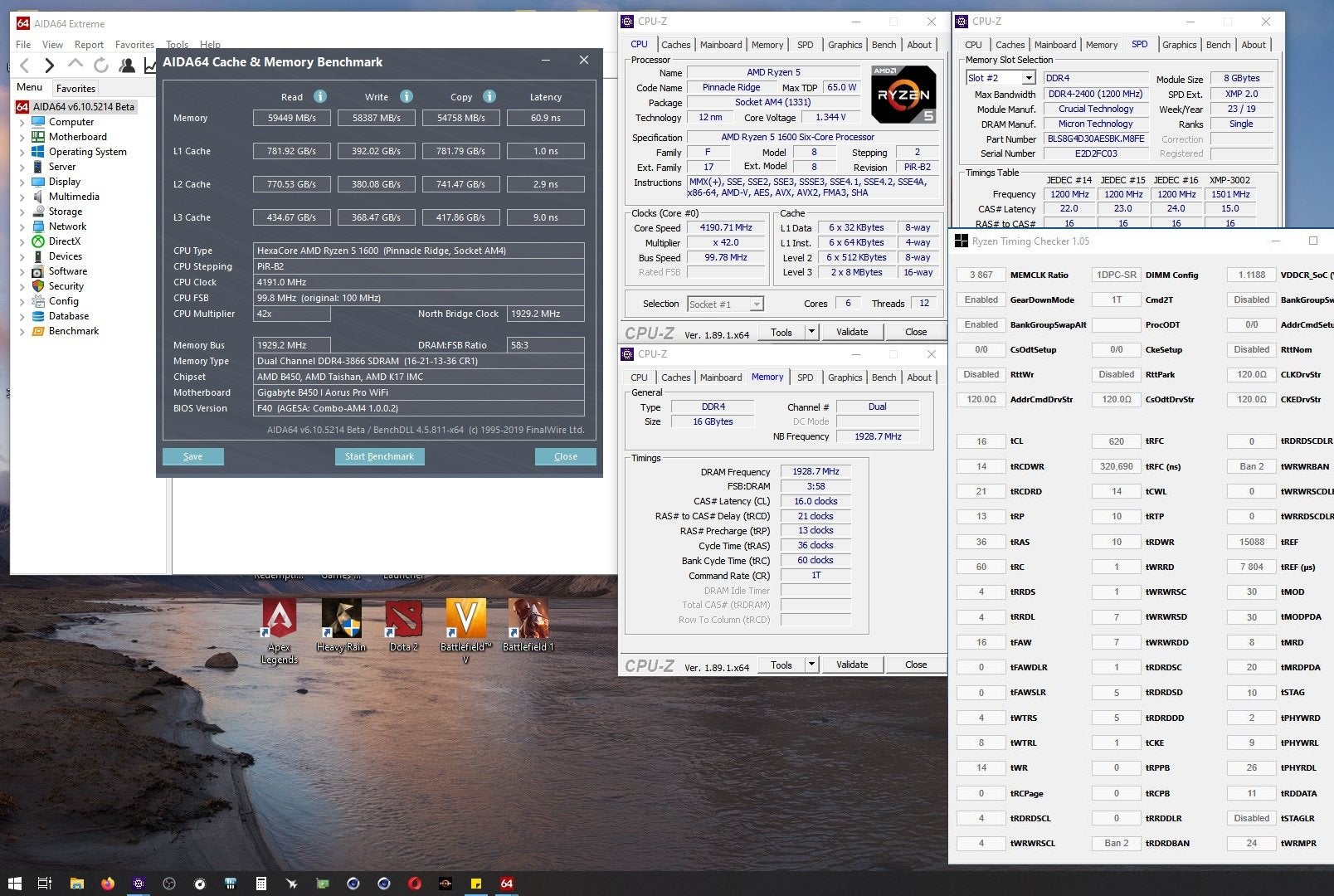

Помогите разогнать память Kingston HyperX FURY Black [HX430C15FB3K2/16] 16 ГБ до 3000Mhz на r53600,если можно то более подробно(тайминги,вольтаж).Сейчас у меня Latency 94 с таймингами 17 17 17 17 39.
Регистрация: 30.04.2013
что сам пробовал делать?

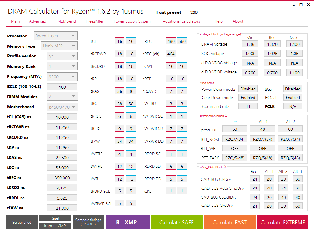

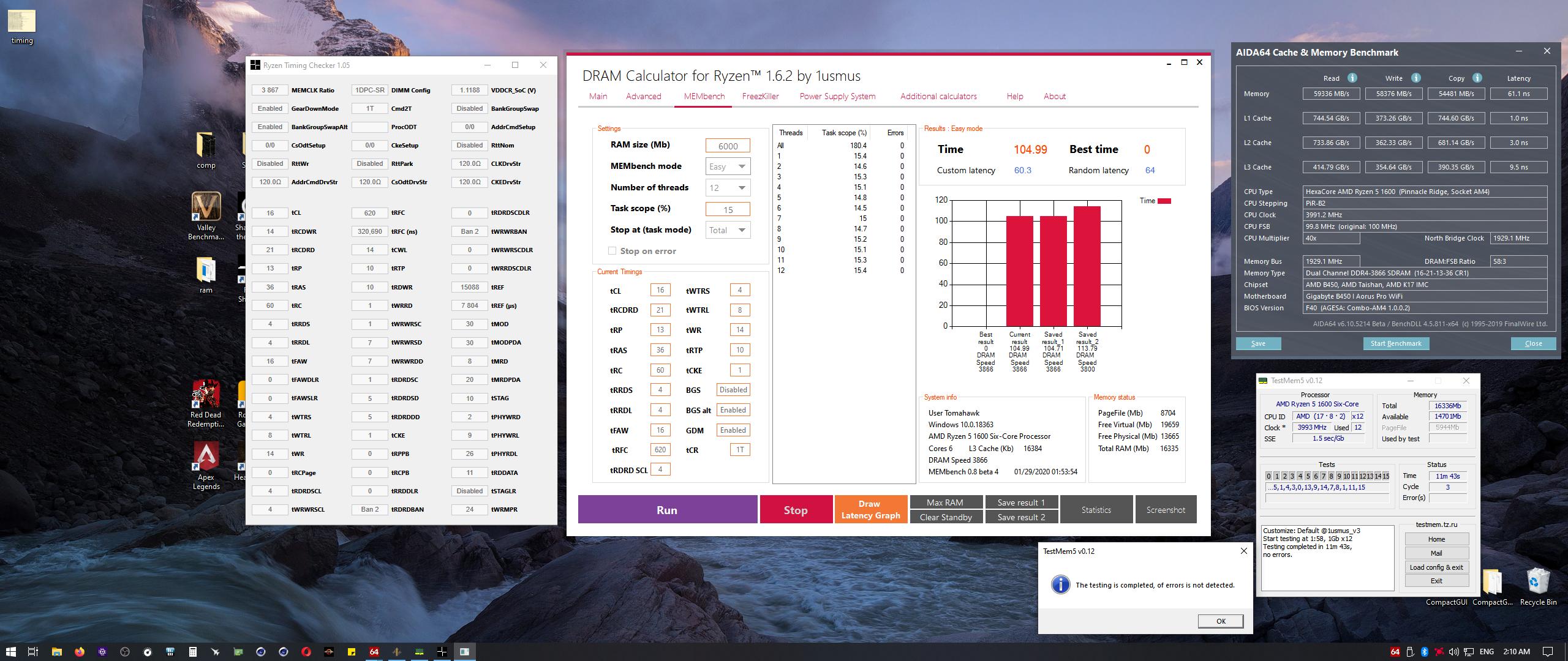

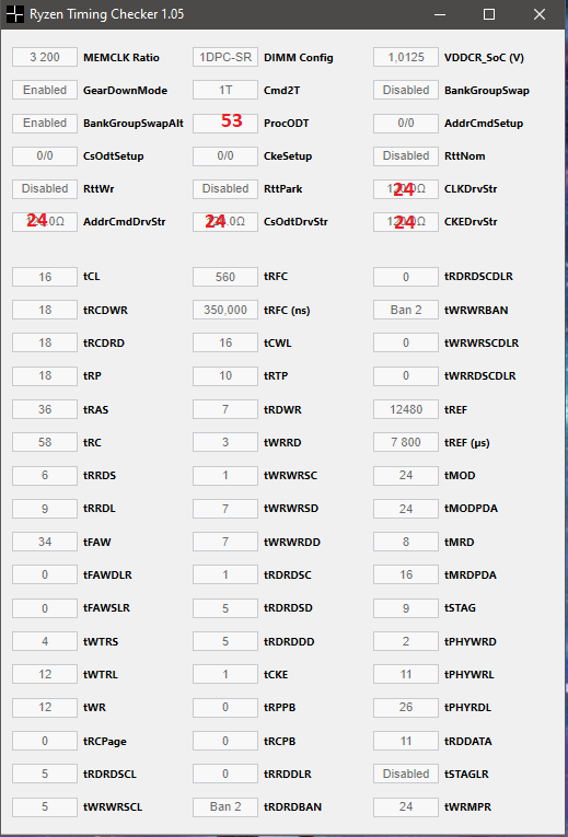

Здравствуйте.
AMD Radeon R7 Performance Series [R7S48G2606U2S] 2х8Gb.
Burner информации о чипах почти не дает, только что JEDEC Raw Card Designer: SK hynix.
Предположив, что это Hynix MFR, по калькулятору (кроме tRFC, не стартовал) разогнал до 3200 с рекомендуемым вольтажом, до 3400 с максимальным.
Все запускалось, но температура на 3400 во время ТМ5 была 49 (много же?). Решил пытать 3200.
GearDownMode выкл - не стартует.
Можно ли улучшить показатели на такой памяти или смысла нет?)
