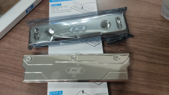

Отправил мне вчера поляк свои поделки медные
А я получил за две недели из Китая медные. 730 грамм в сборе (2 радиатора по 200гр и блок 330гр). Без подсветки и пр. Честно говоря ранее в ветке я давал прогноз 4С разницы. Раньше блоки на память между собой не сравнивал. Беру слова обратно - разница с медным блоком (акрил верх с RGB) от Бикси с ал. радиаторами и этим чисто медным без подсветки и радиаторами из меди - в конфиге Экстрим 3 прохода 1ч10м мемтест Анты777 DDR5-7800c34 1.5v - почти 14 градусов. Новая медь дает 32С макс при 26 комнатной температуре против 46С у Бикси. Разница в цене в 4 раза понятна. Однако с таким весом держится это все хозяйство в слотах только + вес памяти плашек и фитингов с гтрубками. Короче, под килограмм висит ))) Вроде крепко)
