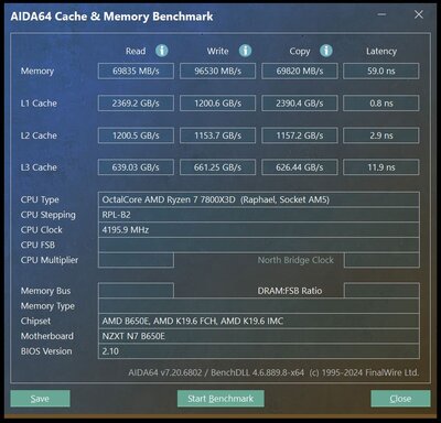

Еще такой вопрос, уже не первый раз замечаю такой момент, при выключении power down mode может зависать биос или вовсе в него не входить, ну и не редкость зависание винды и тому подобное, с чем это можкт быть связано и можно ли с этим бороться ?

Добавлено спустя 1 час 41 минуту 14 секунд:

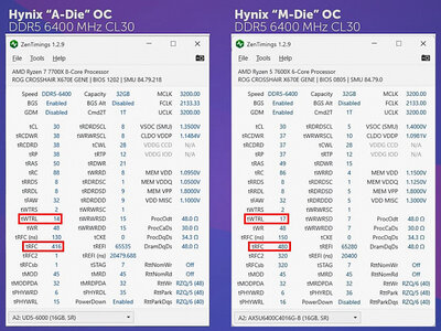

Phenomenum писал(а):
sergioт93 Если A-Die, то tRFC можно ужимать вплоть до 120 нс.
блин пытался найти инфу про 120нс для a-die но так и не нашел, везде ~130-140, так что я по прежнему убежден что это меня a-die)
IMG_3124.jpeg [ 209.41 КБ | Просмотров: 2592 ]
Регистрация: 30.10.2009
Фото: 20
а программы чего пишут, например OCCT
всё написанное мной является оценочным суждением
Регистрация: 19.07.2017
Xardazzz писал(а):
Ни одна не определяет m или a

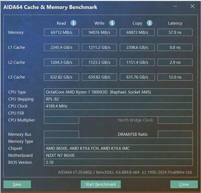

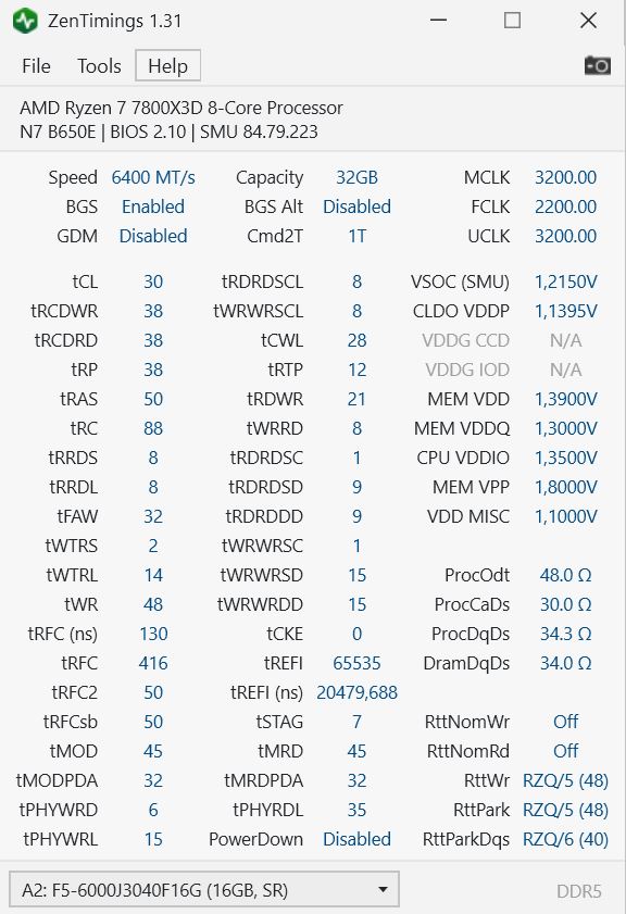

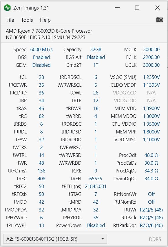

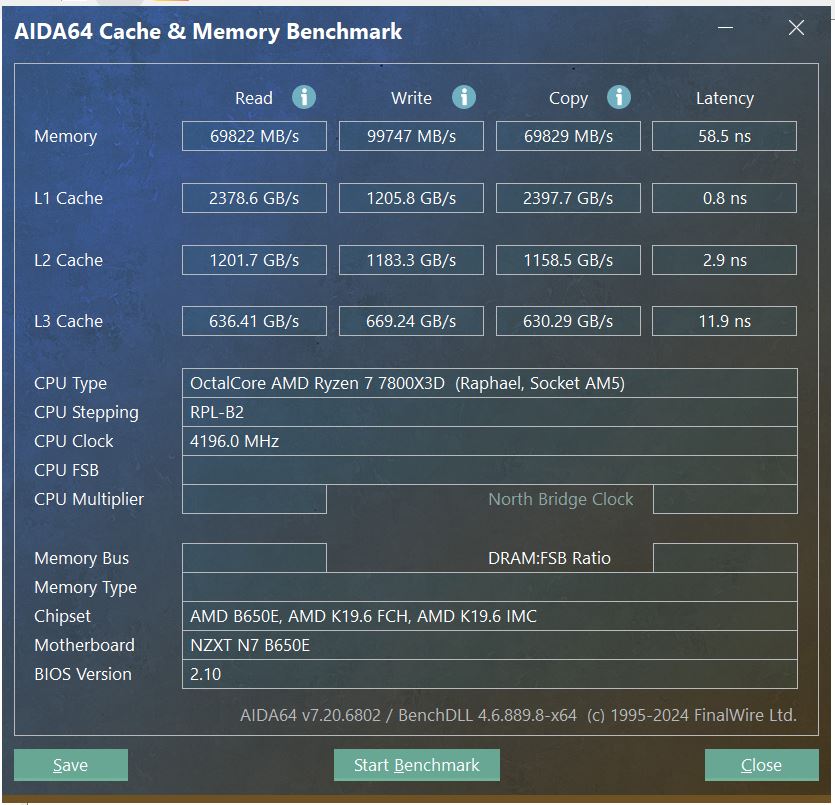

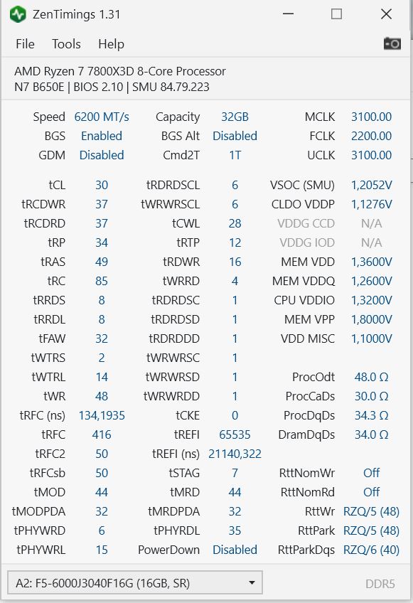

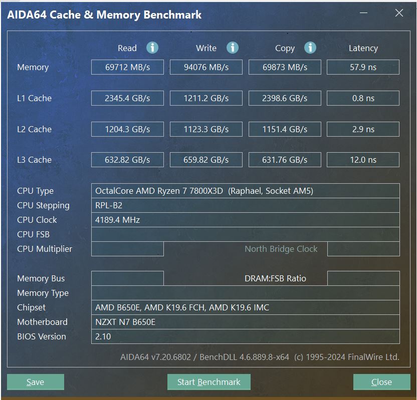

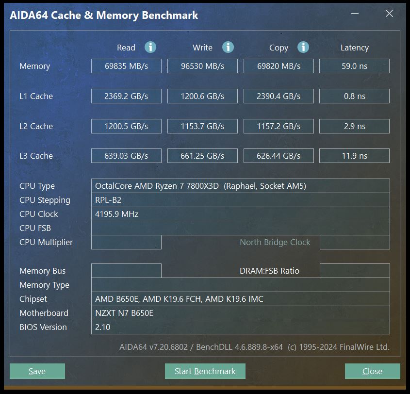

короче нашёл по моему мнению максимум моих планок на 6000мгц который работает стабильно (только в вольтаж в итоге позже ниже сделал) и запустил всё-таки на 6400 тоже всё стабильно но вольтаж и как следствие температура меня не устраивают по этому сейчас работаю на 6200 и вроде это будет оптимально
Добавлено спустя 13 минут 26 секунд:
sergioт93 писал(а):
Cyber писал(а):
Я тут у себя еще в биосе нашел настройку тренировки параметров памяти, но только там хрен разберешься без подробного описания. Может MCR и нафиг окажется не нужен, если правильно настроить.
у меня тоже есть эта опция но пока с ней тоже не разобрался
Добавлено спустя 5 минут 6 секунд:
вот что на 6200 получилось и работает супер стабильно, целую ночь гонял тесты, ничего не отрыгнуло )
