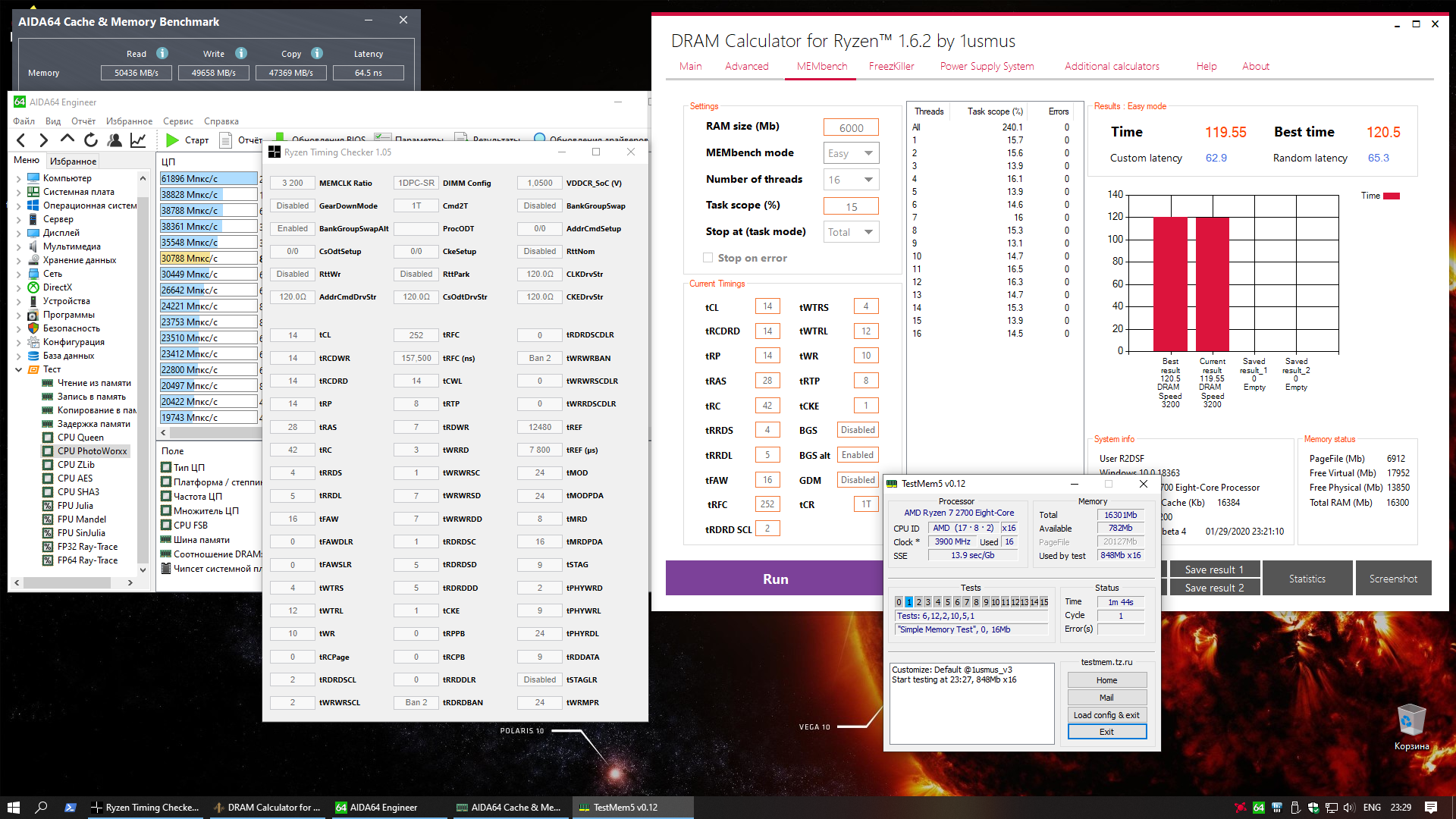

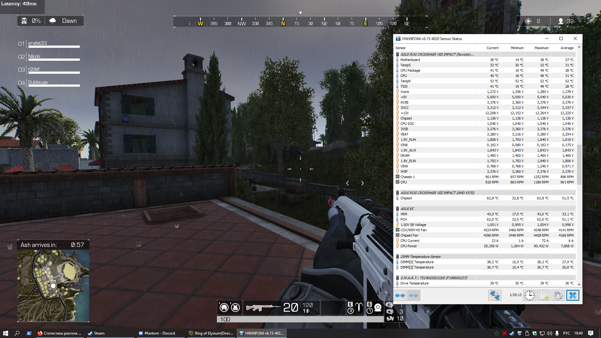

Kuzmic14 писал(а):
fm_r2dsf, на вдув ноктуа стоит? На скольки оборотах?
Две 140мм ноктуа на 1100 об/мин.
вот в повседневе (нетребовательная онлайн игра)
подогрев в основном за счет горячего воздуха от видеокарты.
2020.01.29-19.49.png [ 3.07 МБ | Просмотров: 1150 ]
MSI Z890 Carbon | Intel U9 285K | 4x64GB DDR5-7200 | Sapphire Nitro 7900 XTX
Asus X870E Extreme | AMD 7950x3d | 4x48GB DDR5-6000 | Zotac AMP RTX 5070Ti

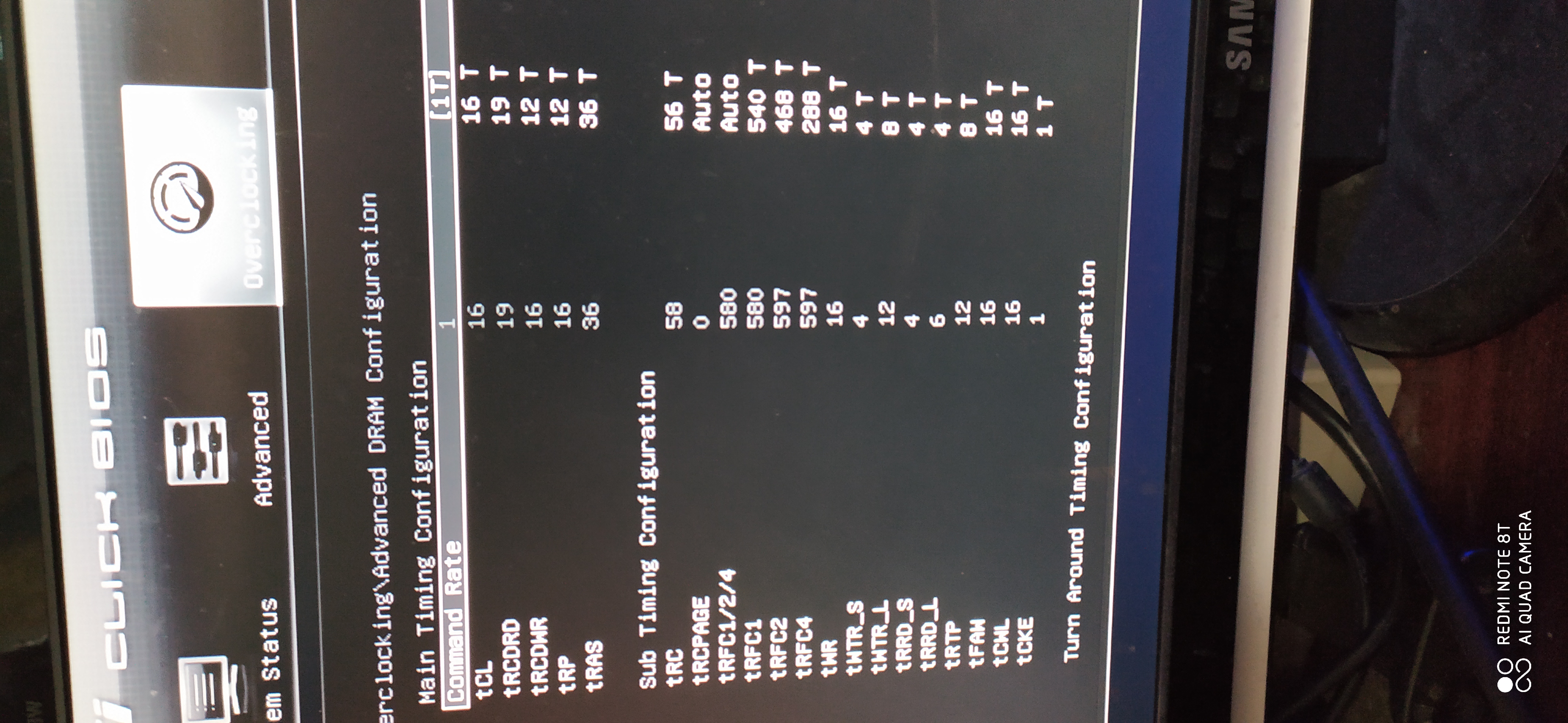

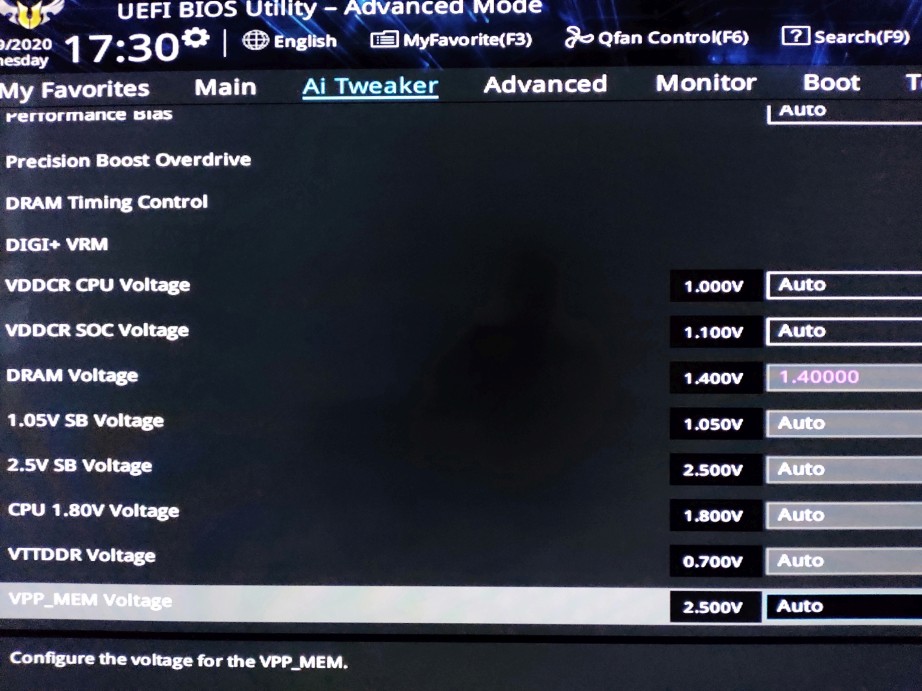

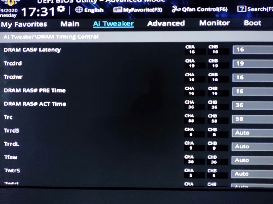

очень странное поведение заметил с Crucial Ballistix 2x16 BLS16G4D32AESB
проходит любые тесты: тестмем5 с любым пресетом (лисмус, анта), линкс, аида64, прайм, игры, но стоит посидеть в хроме 1-2ч выпадает в синий_экран, один раз даже в биосе повис.
сбросил разгон цп, частота памяти 3400
настройки\тайминги на фото, конфиг в подписи
тот же микрон D-die на 2х8 3400 (18-19-18 ) работает без проблем, а если например тайминги понизить - сыпят ошибки в TM5 через пару минут.
с балистиксами ошибок нет часами, вот в чем странность
IMG_20200129_173113.jpg [ 127.35 КБ | Просмотров: 969 ]
IMG_20200129_173021.jpg [ 149.95 КБ | Просмотров: 969 ]

Регистрация: 30.04.2013
RAZ13L у тебя почти все в авто
AM5 R7 7700=6050Mhz air WR

Remarc
я понимаю, но почему ошибок софт не находит? при этом с микрон D-die на 2х8 3400 таких проблем нет, ведь там тоже авто половина
R5700x|IH-4800|ASUS Crosshair VII|Crucial 2x16AES(3800 fast)|MSI Ventus 3080ti

Регистрация: 13.01.2017
Откуда: Московская обл.
Проверил 3200@CL14 1.345V, все нормально, но тормознутость системы чувствуется. В играх разнице нет при упоре в GPU, даже в показателях 1%. А вот 0.1% просел на 10% примерно.
Далее линукс: пересборка ядра на 3400 занимает 142 секунды, на 3200 - 186 секунд; пересборка Firefox на 3400 - 6 мин 20 сек, 3200 - 10 мин 41 сек.
Altium Designer: рендер проекта (12000 drawcalls, CPU only) 3400 - 317 сек, 3200 - 429 сек.
Вывод, ну его эти 40 милливольт, лучше останусь на 3400.

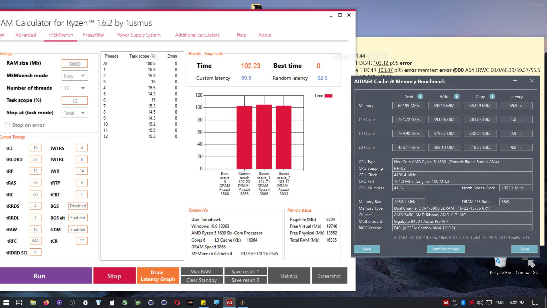

Товарищи, тут такая проблема. Выставил всё по калькулятору по профилю 3600/safe для микронов Е.
Тесты сильно много не гонял, но проходов 5 тест TM 5 0.12 1usmus V3 config проходит без ошибок. Запускаю игру, минуты через 2, сигнал с видеокарты перестаёт идти на монитор, звук присутствует. (Сбавляю частоту до 3533 и всё норм...)
Где копать?
Win 11 Pro/ MSI X470 GAMING PLUS MAX/ Ryzen 5 5600x/ BLS2K8G4D30AESEK 8 ГБ х2 3600 МГц, 16-19-16-36 / MSI RX 5700 XT MECH OC

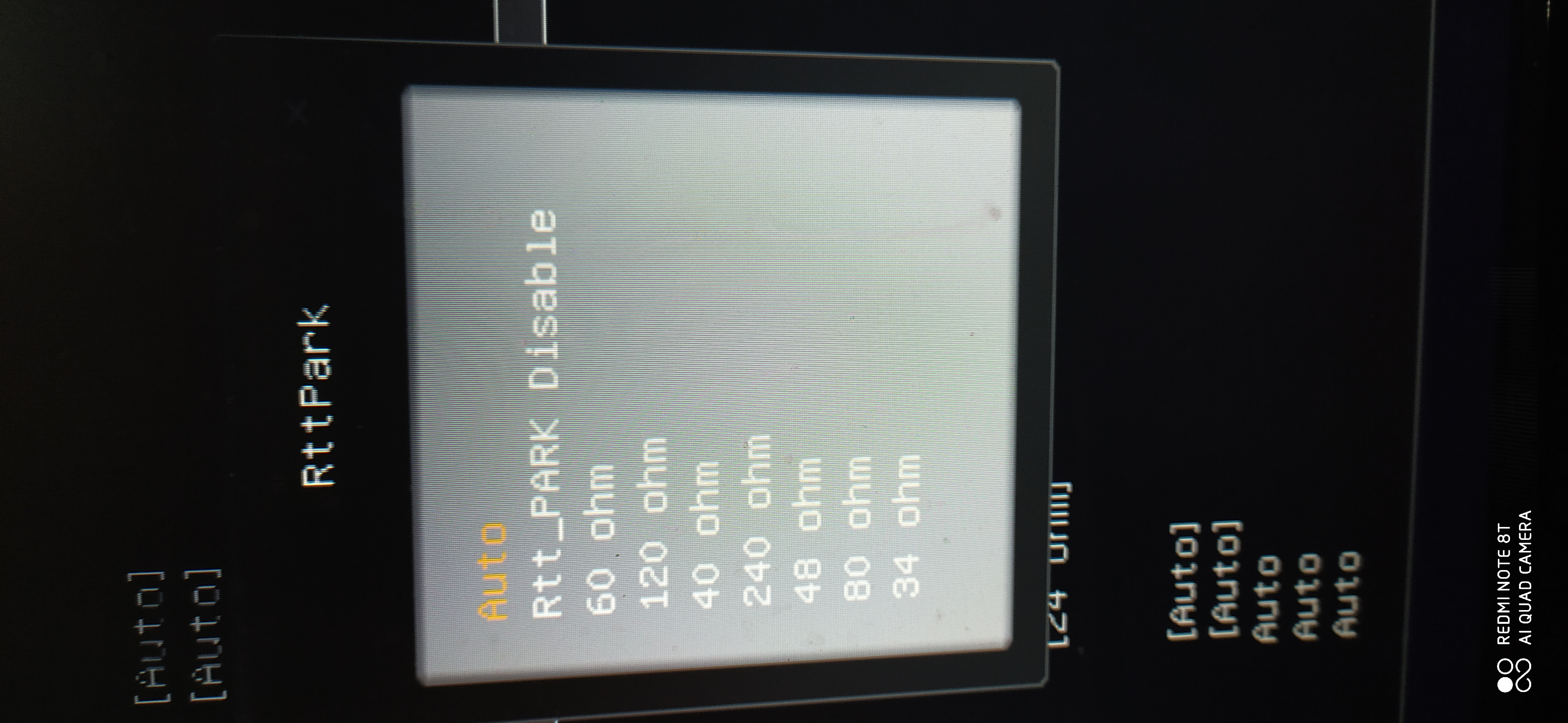

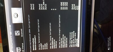

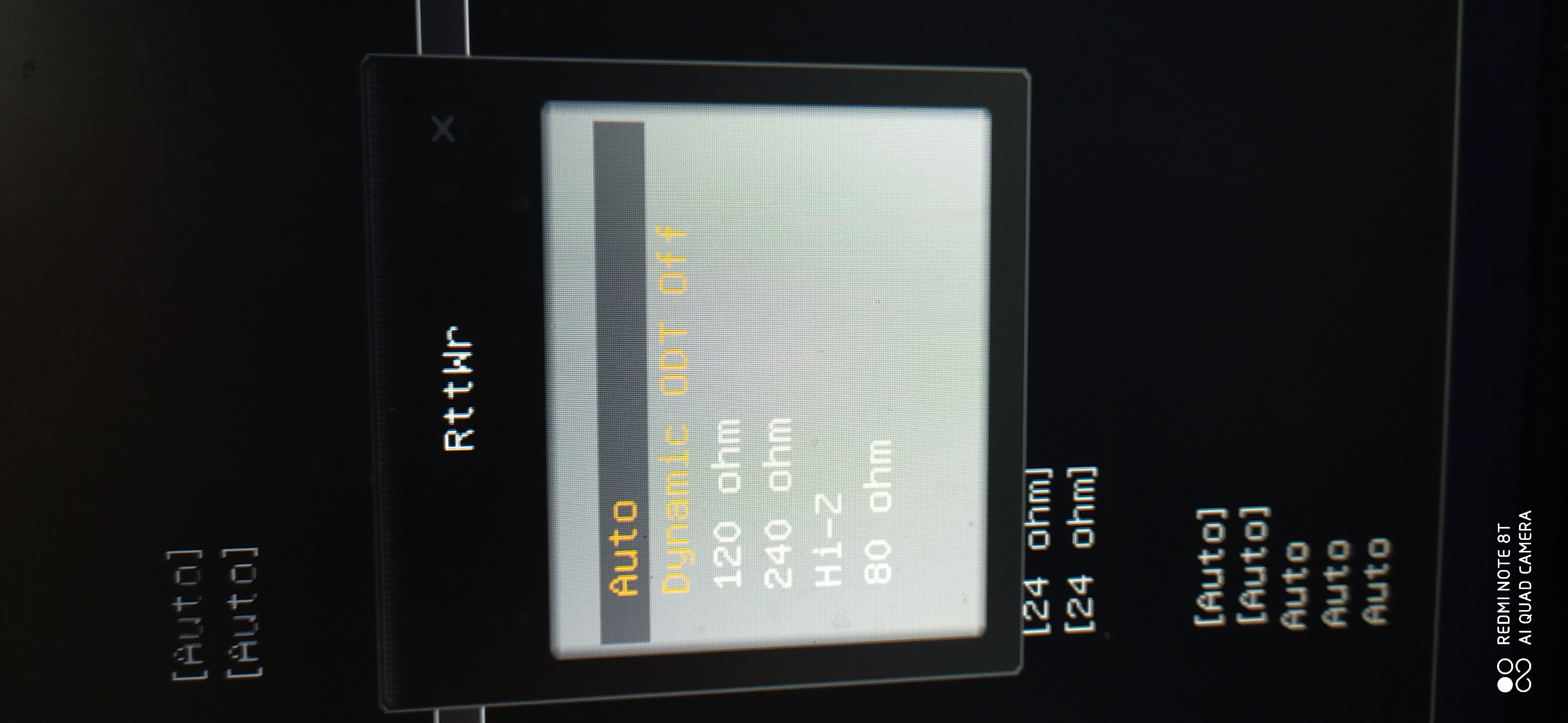

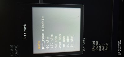

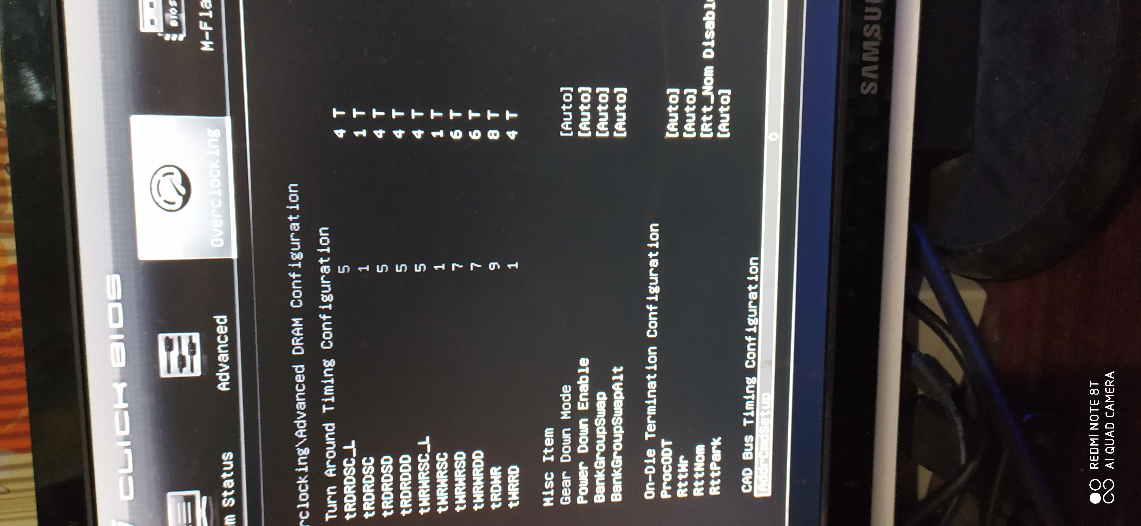

Начал настраивать по картинке из шапки пользователя cert и не работает, ошибки посыпались. Есть разница в 2х8 и 2х16 китах? У меня как раз 2х8. Вот его картинка.
У меня в биос параметры RttWr и RttPark имеют совсем другие значения.
IMG_20200129_220239.jpg [ 2.41 МБ | Просмотров: 907 ]
IMG_20200129_220102.jpg [ 2.23 МБ | Просмотров: 907 ]
Так же прилагаю все что вышло.
IMG_20200129_220701.jpg [ 2.89 МБ | Просмотров: 907 ]
IMG_20200129_220721.jpg [ 2.7 МБ | Просмотров: 907 ]
IMG_20200129_220812.jpg [ 2.8 МБ | Просмотров: 907 ]
Последний раз редактировалось RADION 30.01.2020 13:37, всего редактировалось 1 раз.

zubbilo , Soc вольтаж прибавь
Скрины под спойлер [spoiler=]
RZQ=240 -> пример: RZQ/3=80ohm
Для одноранговых получается:
ProcODT=34,3
RttNom=disabled
RttWr=disabled
RttPark=48ohm (RZQ/5)
tRFC1=550
tRFC2 и tRFC4 в Auto
tWRRD=1 или 3
GearDownMode пока в Enable
Ну и начать с tRCDWR=16 и tRP=16
Какое напряжение на память? Попробуйте 1,41-1,42 потом можно уменьшать

Подскажите кто опытный в настройках памяти. Модули KFA2 HOF4CRL1CST4000M19SF162K поставил на Asus TUF B450M Pro Gaming agesa 1.0.0.4a + 3700X, запустил профиль на 4000мгц, снизил частоту до 3800, IF 1900, в калькуляторе мембенча 180 секунд, далее выставил tCl 16, tRCDWR 16, tRCDRD 16 tRP 16, tRAS 32, tRC 48, tFAW 16, tWR12, tRFC 294, tRTP 8, остальное оставил пока что в авто, потому что если вводить сразу все настройки из калькулятора на фаст пресете, то сразу бсод. При это время прохождения бенчмарка снизилось до 143 секунд, что очень очень много? Какие основные настройки мне ещё нужно покрутить чтобы приблизиться к приемлемому результату? Что я делаю не так? Память ведь неплохая.
зы. Свою память DR из подписи разогнал также, при этом выдает 104сек в мембенче.
