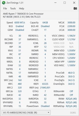

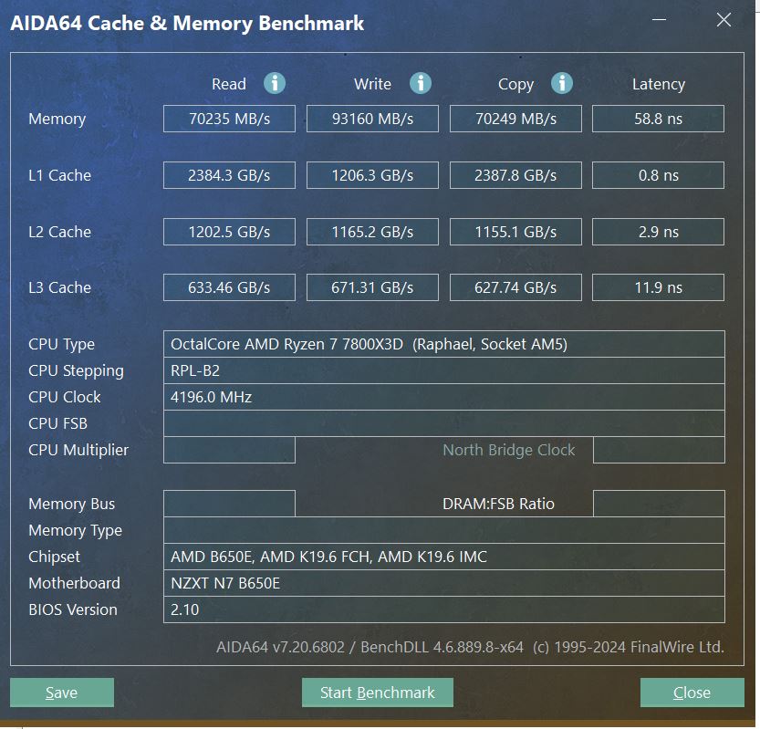

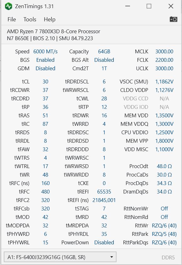

Регистрация: 19.07.2017
нашёл стабильность на 4-х планках a-die + m-die на 6000
тесты все проходит без проблем, заметил такую особенность что понижение вольтажа у меня даёт больше стабильности чем его повышение
4 плпнки 6000.JPG [ 106.98 КБ | Просмотров: 1136 ]
4 планки 6000.JPG [ 89.64 КБ | Просмотров: 1136 ]
