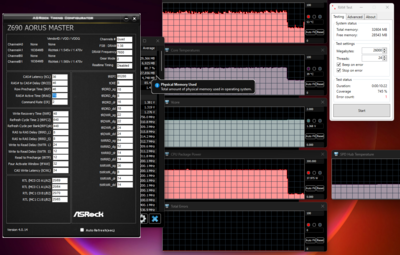

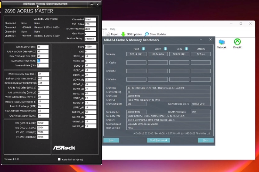

Регистрация: 20.12.2022
Немного волшебства на ф23ем биосе гиги. Думаю можно 7600 застабилить, пока 1.3 вддку, 1.35 вдд2, 1.25 са. Немогу найти где-то стабильность, не подскажите сопротивления какие-нибудь.
image1.png [ 592.02 КБ | Просмотров: 657 ]
image.png [ 549.67 КБ | Просмотров: 657 ]
Последний раз редактировалось StaticW 08.01.2023 12:19, всего редактировалось 1 раз.
