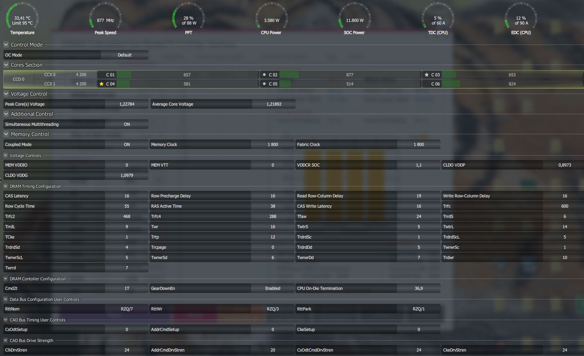

fedx писал(а):
А тайминги текущие можно увидеть? А то глядишь и 3733 дожмём. Вангую как и в тот раз, один-два выставлены неверно и мешают!
Пробовал еще запуститься на 3733/1866 и старта нет, пришлось сбрасывать. Думаю может лучше поджать тайминги на 3600 и не мучать железо...
Да никто не мучает железо, ей-Богу. CLDO ставили 900 по калькулятору? Если да, то авто или 1.1 поставьте.
Возможно tWRRD 8-9 попробовать стоит (либо те тайминги что калькулятор рекомендует под 3800)
Также можно попробовать ткнуть мой стабильный пресет в части таймингов во всяком случае:

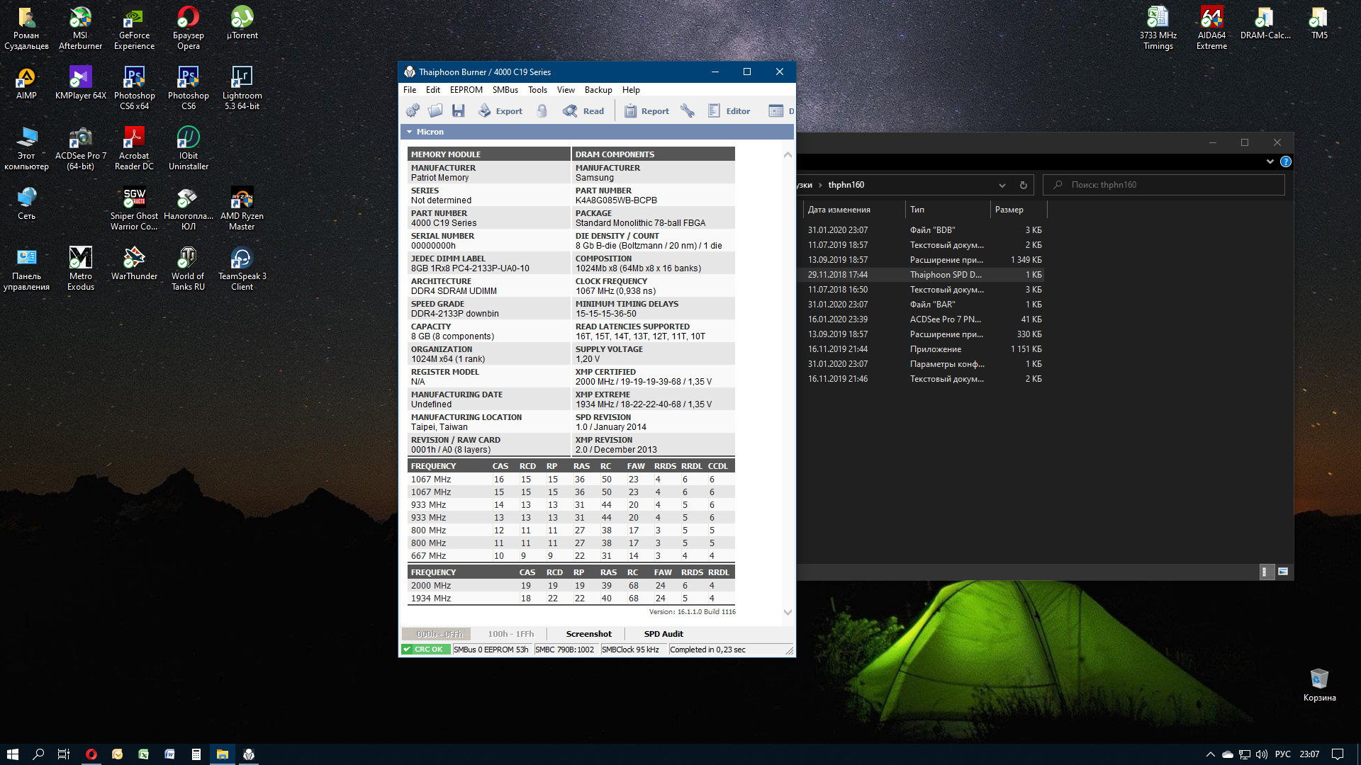

Ну, Micron мной изюзанный, сегодня стал обладателем
1578541435632.jpg [ 107.48 КБ | Просмотров: 881 ]
вот этого комплекта:
Снимок экрана (44).png [ 1.14 МБ | Просмотров: 881 ]
Добавлено спустя 3 минуты 26 секунд:
В стоке разница не заметная. B-die немного отстает.
