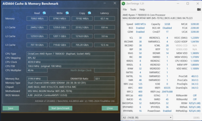

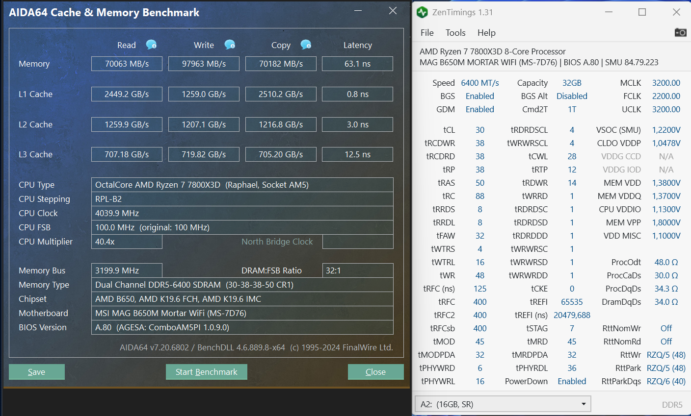

Всем привет. Просьба, глянуть все ли выжато на максимум или, что-то можно ужать?)
6400

А FCLK стабильно?
Не троттлит?
TableDRAM(simple+обычная) bit.ly/3rTIBLv bit.ly/32WnkTU
Tm5(ddr4/5) bit.ly/2Oe8R00 bit.ly/2H9jIZH bit.ly/2MUvl6n bit.ly/3wedj8U bit.ly/3STH2wx
Регистрация: 28.02.2021
anta777 писал(а):
А FCLK стабильно?
Не троттлит?
Не замечал, как это точно проверить?
Тесты кархой, TM5 тест для x3D процов, OCCT гонял часами. Ошибок не было.

Beny писал(а):
anta777 писал(а):
А FCLK стабильно?
Не троттлит?
Показатели в сандре и других бенчах должны расти с повышением fclk.
SiSoft Sandra, Scientific Analysis - GEMM
Ещё четким признаком троттлинга является очень большой разброс результатов в бенчах (том же Photoworxx +- 1000 это не норм). + в Кранчере VST/VT3 стоит сравнить время выполнения расчетов. Если оно перестает уменьшаться (или наоборот растет) с повышением частоты IF.

Большой разброс в измерениях задержки в AIDA тоже. В PyPrime тоже, если выходит за +- 0,2.
Заметно растет Чтение, Запись, Копирование.

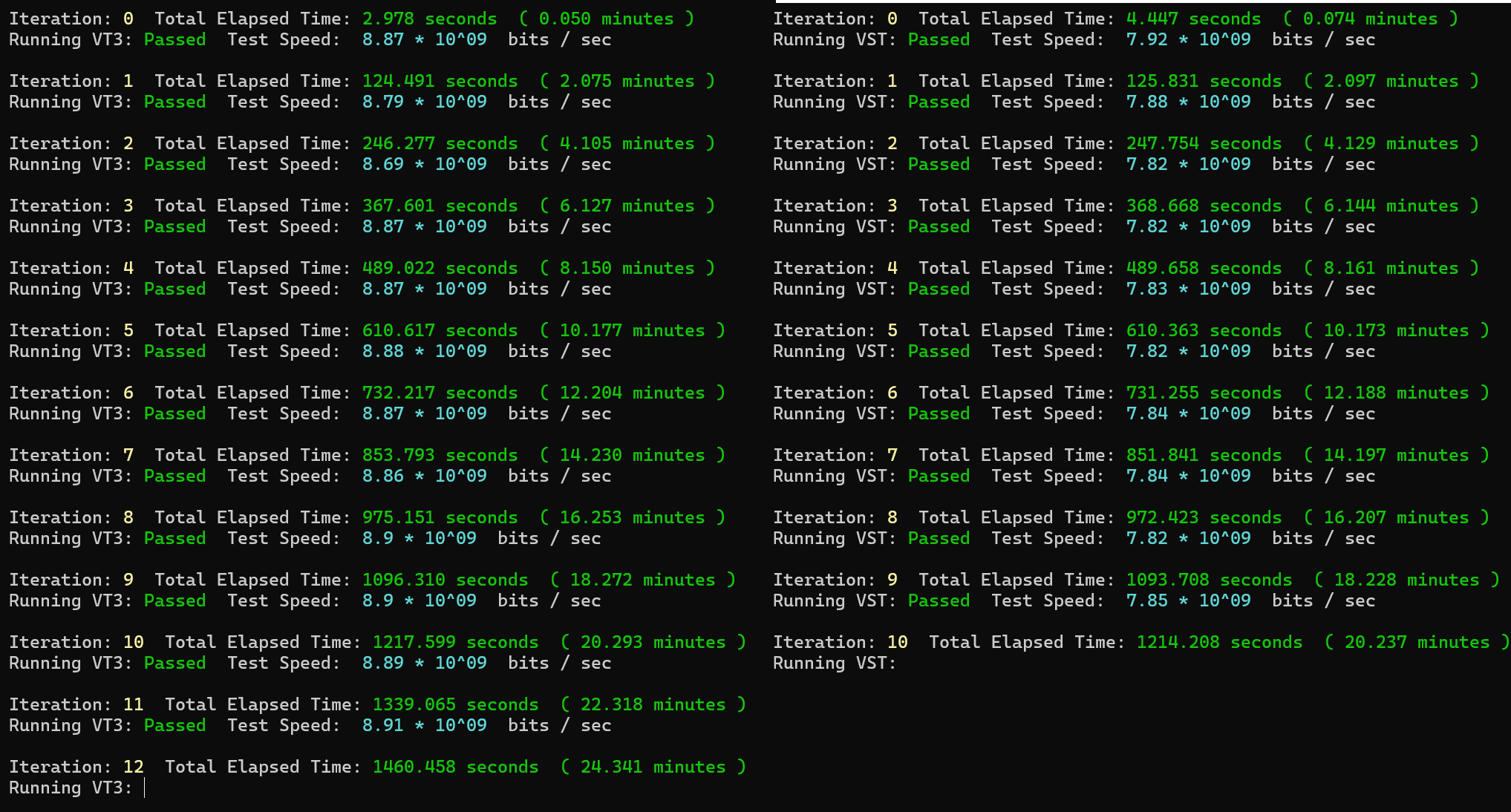

Все стабильно, Photoworxx +-300 от среднего показателя, сделал подряд проходов 12-15.
В кранчере все стабильно, с одинаковым +- временем выполения
VST/VT3

В тесте кэша и памяти в AIDA64, сделал более 10 проходов, данные Чтение, Запись, Копирование, практически идентичны, разброс минимальный, latency скачет до 0,5 +-.
Видимо троттлинга у меня нет.
Что то еще есть смысл пробовать сжимать? Если понижать первички, то ПК не стартует/сыпет ошибки в тестах.

Beny Выглядит все ок по IF.
По таймингам тоже все ок - ужимать нечего. Если уменьшать первички, то надо уже напряжение 1.45В минимум. И толку от этого не так много, как кажется. Я бы оставил так.
Gear Down Mode можешь попробовать отключить, чтобы задержку уменьшить.
