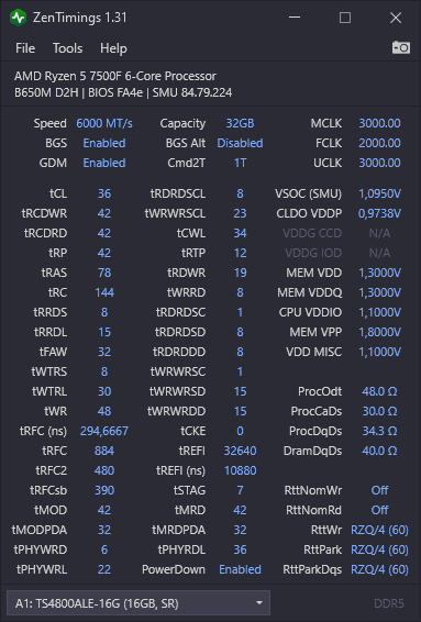

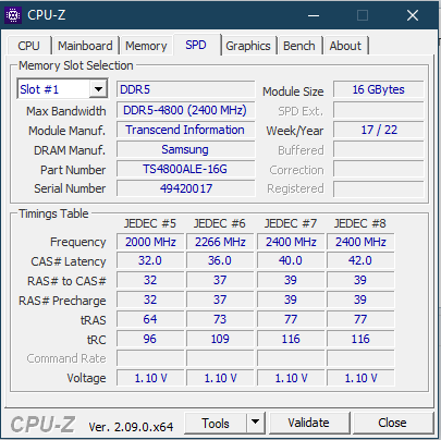

Подскажите в чем может быть проблема?
гнилоб гигабайт B650M D2H память transcend (samsung), предварительный разгон до 6000 36-42-42, TM5 проходит, разгон стабильный. Плата рандомно сбрасывает разгон, может нормльно перезагрузится, может запускаться 2минуты. Context (или как оно там?) фуфло не работает, пробовал, как включать, так и выключать, ни на что не влияет. Сопротивления и все тайминги пробовал прописывать вручную - не помогло.
12311.png [ 33.98 КБ | Просмотров: 1572 ]
cpu-z.png [ 24.07 КБ | Просмотров: 1572 ]
На гигабайте, как я понял, ничего не изменилось, как была говнищем, так и осталась? Может подскажите, что может на это может влиять, прежде, чем сливать ее на авито?
Попробуй выставить вольтаж на soc в пределах 1.2-1.25v, на vddio 1.2-1.3v ну и vddg(оба)=950mv

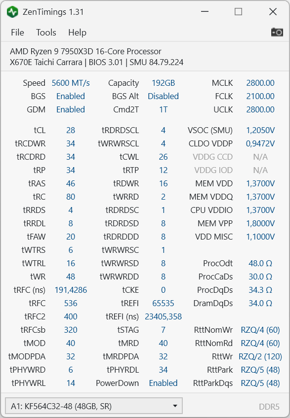

Регистрация: 05.08.2010
Phenomenum писал(а):
Скинь пожалуйста, все же, свои тайминги.
Скинул уже в личку
ZenTimings_Screenshot_28658749.8418768.png [ 59.87 КБ | Просмотров: 1143 ]
Ryzen 7950x3d, AsRock taichi carrera x670e, 4x48Gb Kingston Fury Renegad 6400(5400 @1.3.0.1), Gigabyte 4090 Game OC, SSD Digma Pro PCIe 5.0 x4 4TB DGPST5004TP6T4
Регистрация: 23.06.2019
Cyber А вообще прям гуд. У меня tRCD 34 не заводится вообще ни в какую. Хотя, хотелось.
