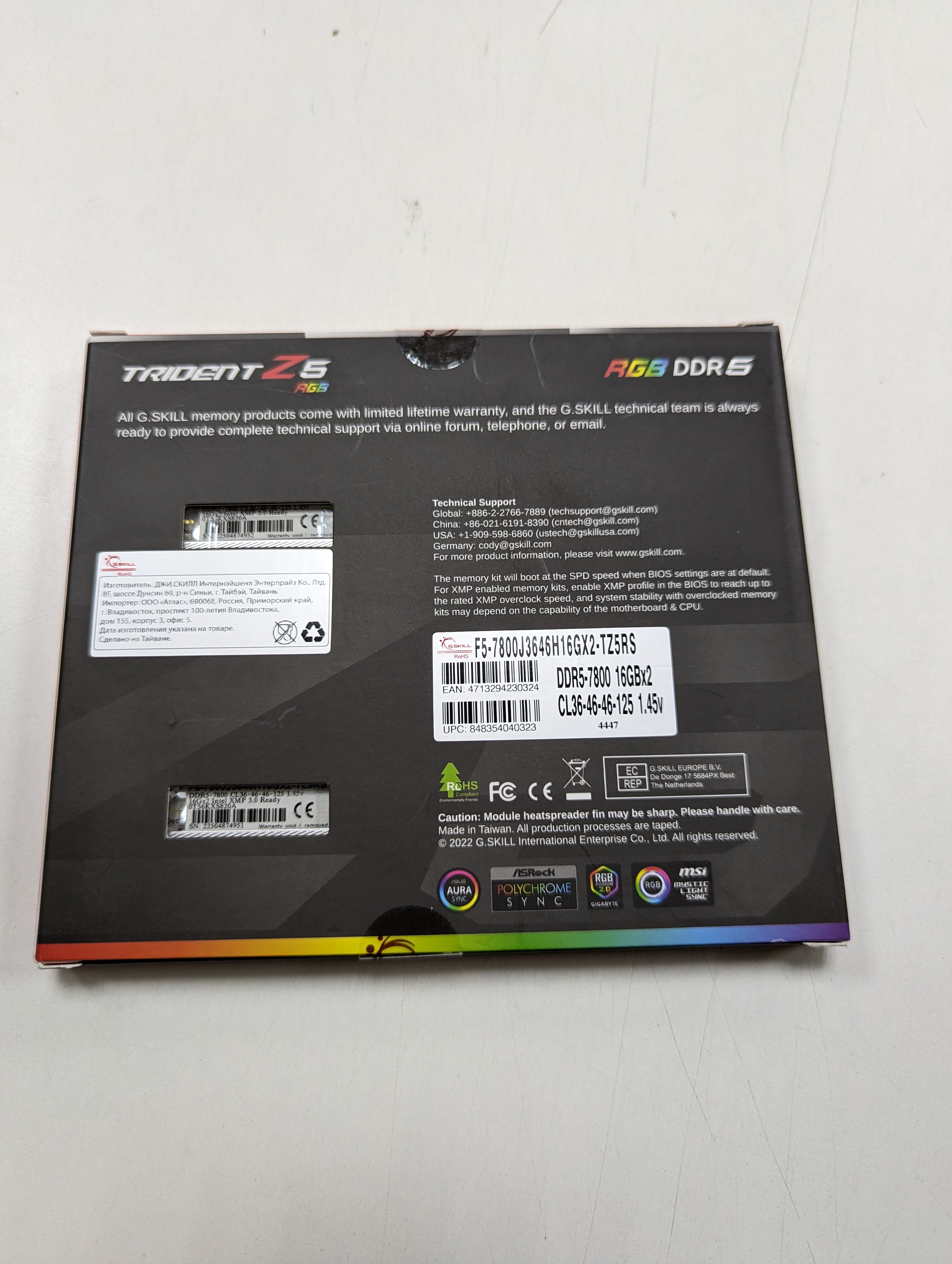

Забрал сегодня в ДНС кит G.Skill Trident Z5 RGB [F5-7800J3646H16GX2-TZ5RS] 32 ГБ.
Попробую сегодня вечером на бюджетной z790 аурус элитке хотя бы 7000 из них выжать=) на xmp даже не надеюсь
ну 7200 эти модуля должны точно брать
И почем такое счастье нашлось (реально 45к в ДноЭс?)
Думаю на Z790 Aorus Elite можно и 7400-7600 попробовать выдавить (если КП не подведёт).

fedx писал(а):
почем такое счастье нашлось (реально 45к?)
они там совсем недавно были. 8000 за полтос, 7800 что-то около 45, угу.

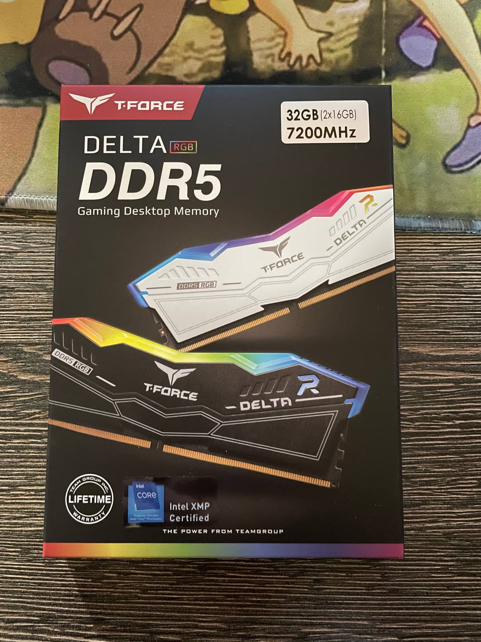

пришла память:
Team T-Force Delta RGB 32GB (2 x 16GB) 288-Pin PC RAM DDR5 7200 (PC5 57600) Desktop Memory Model FF3D532G7200HC34ADC01
покупал на newegg за $299 + доставка и комиссия посреднику ~$100, сейчас чуть дешевле
3 недели на все с доставкой в РФ.

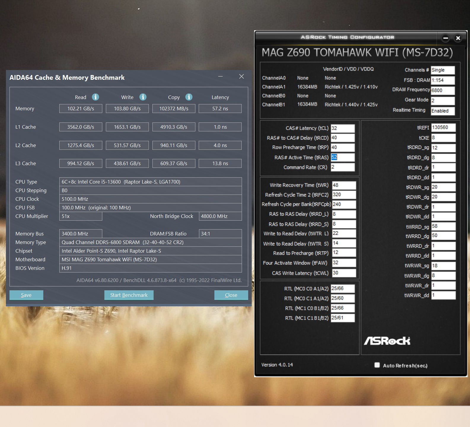

Здравствуйте всем. Я в разгоне оперативной памяти не очень смыслю, поэтому обращаюсь к профи. Я обратил внимание на один момент, в программе ASRock Timing Configurator в верхнем левом углу в строчке Channels У всех здесь светится Quad, а у меня почему то Single. Так же у меня не совпадает так же пункт FSB:DRAM у меня 1:154, а у остальных 1:34. Что интересно, если запускать память на стандартных частотах 4800, то становится quad и 1:34, но стоит поставить XMP профиль на 6400, то quad пропадает, а fsb вообще светится 1:0. Может мне кто нибудь объяснить что вообще происходит. Две плашки по 16 гигов Kingston FURY Renegade Silver RGB [KF564C32RSA-16], Но они покупались НЕ как Парные, а по отдельности каждая плашка.
А поделитесь потом, по температурам как они? Думаю новый комплект взять. Доминаторы конечно топ, но под водянку не влезут, gskillы по температурам не очень понравились. Выбирать не из чего
