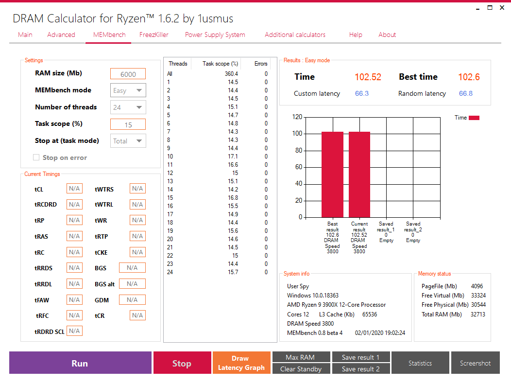

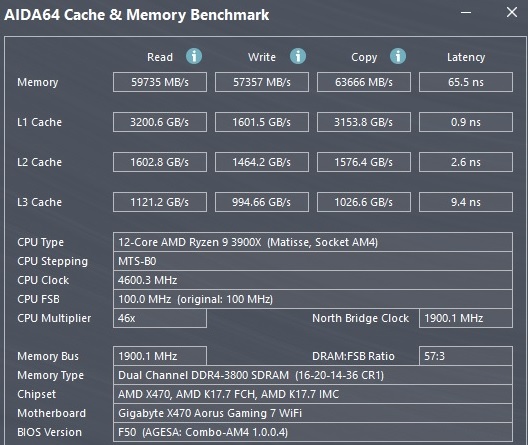

Разница в чтении/копировании между 3800x и 3900x при одинаковых таймингах, оперативке, материнке и т.п.
2.jpg [ 77.9 КБ | Просмотров: 716 ]
3800x_2.jpg [ 74.23 КБ | Просмотров: 716 ]
Ну и мембенч из калька подтянулся до нормальных цифр, было 109 секунд.
1.png [ 59.2 КБ | Просмотров: 716 ]
ASUS B550-E / Ryzen 5950X / 32 Gb G.Skill b-die @ 3800c14 / Sapphire 5700 XT Nitro+ SE / Samsung 980 Pro / Corsair RMi 850W / Arctic Freezer II 420
