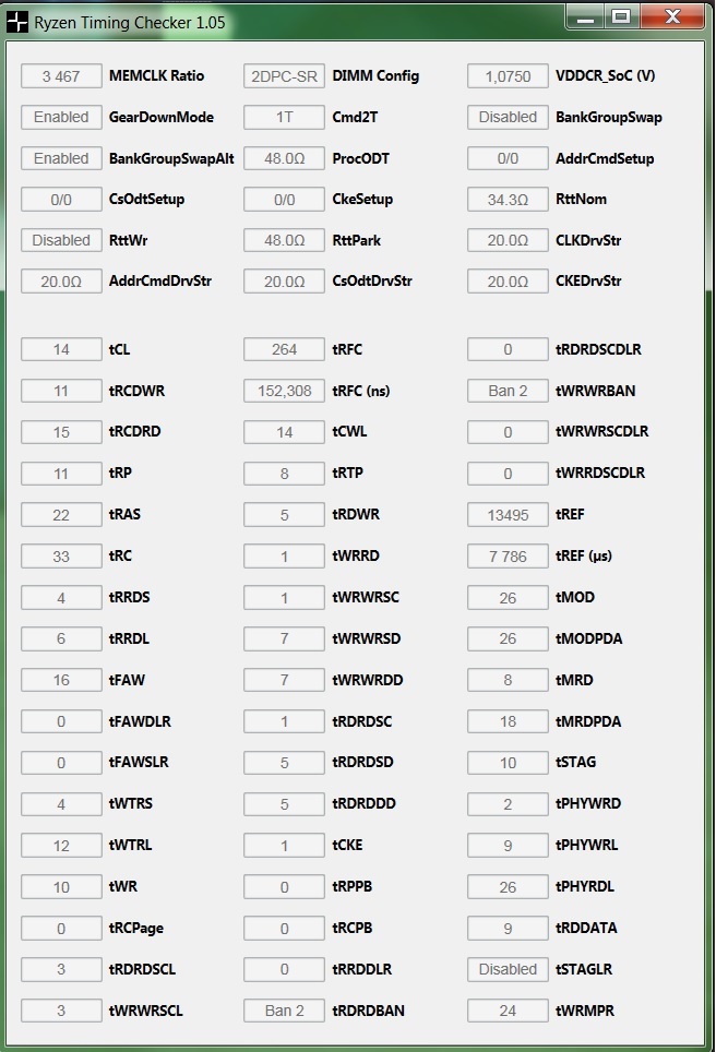

Emerald1999 писал(а):
Что лучше для игр:
3533 14-15-11-11-22-33 GDM on
лучшее_для_игр.jpg [ 152.15 КБ | Просмотров: 697 ]
хотя 3200cl12 все-же выйграет #77
Crosshair VI Hero_R7_1700,3900mhz_4x8gb b-die_3500mhz_palit_GTX 1070
Регистрация: 15.12.2018
Откуда: Россия
qwerttttyy ну не жнаю, о каких вторичках и третичках идёт речь, но я выставил все, как на скрине ниже, там где есть выбор, выбрал Rec., только soc сделал 1.05 и напругу 1.37
Ryzen 3600 / RTX 2080 super / Asus rog strix x470-i gaming / G.skill flare X 3200cl14 XMP B-DIE / Corsair SF750 platinum

qwerttttyy писал(а):
настроика и ужатие вторичных-третичных,что он не делал вовсе,вот что даст самый профит
Так у него вроде с этим все нормально
Добавлено спустя 2 минуты 23 секунды:
Emerald1999 Оставь как на скрине, не думаю что можно что-то большее выжать, только стабильность потеряешь.
