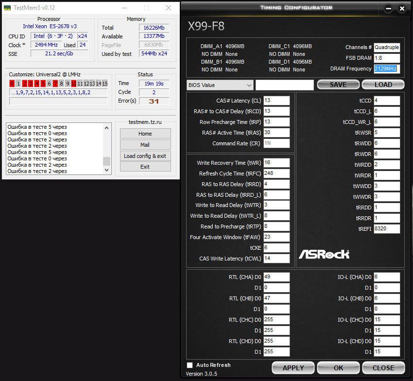

Файл подкачки ограничил 2,5 гб.
Запускал от админа версию tm5_ Xyligano&co_3Channel с Testing Window Size = 1280(авто)
Результаты
oc2_1.PNG [ 224.33 КБ | Просмотров: 1678 ]
с Testing Window Size = 1408
Результаты
oc2_2.PNG [ 225.08 КБ | Просмотров: 1678 ]
похоже, настало время повышать тайминги...
видимо, одноранговость моей памяти не поможет ей взять низкие значения :с
сейчас в биосе 13-13-13-30-0-248-0-0-0-0-44-0
похоже на то, ток я не догоняю, зачем последний 0, его надо ставить = первому таймингу, а не выше.
а если он у тебя в авто= 14, то по идее, он под 14тые тайминги. А да, и не гоняй долго TM5 - первая ошибка = конец тестированию ;) и переходить к изменению таймингов, ну и снова тест.

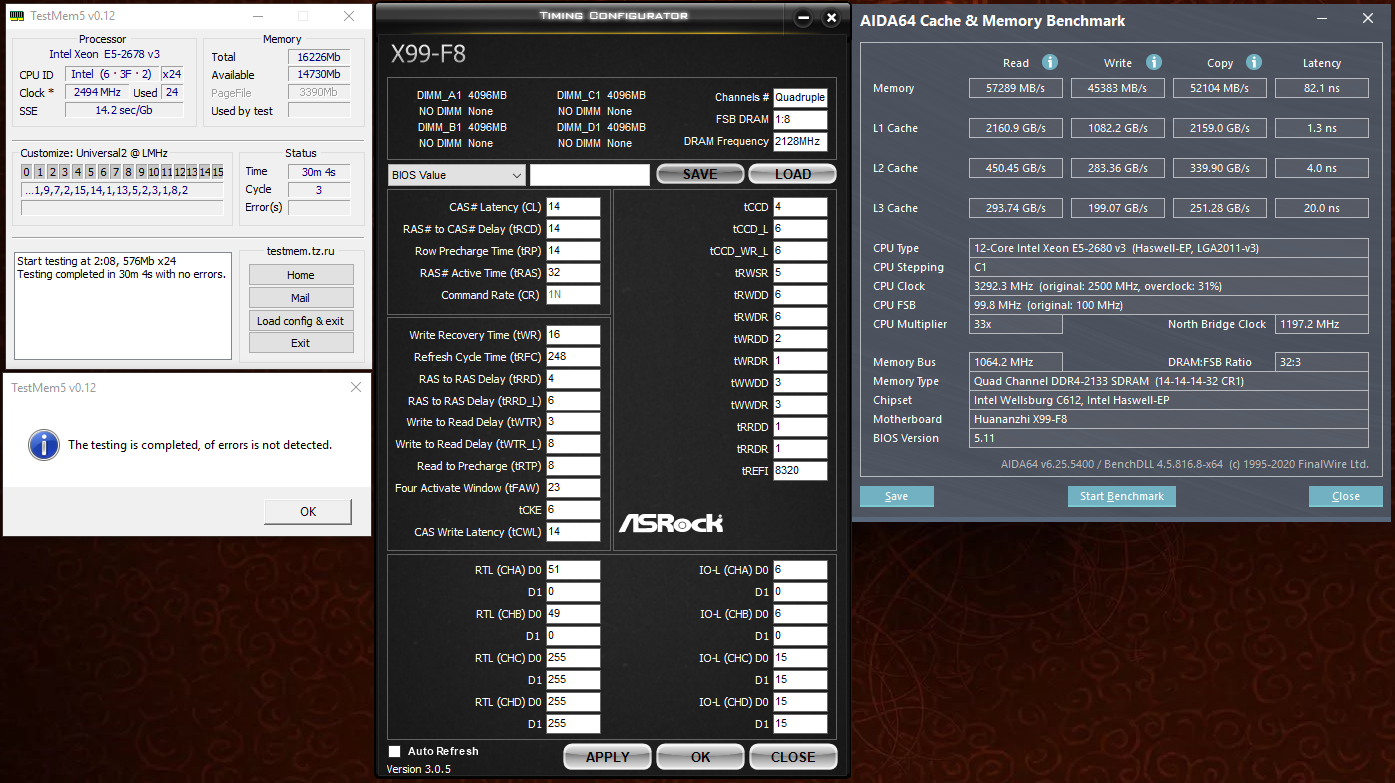

Регистрация: 22.05.2020
в общем, я расстроился :с очень не очень мне память попалась. прописал в биосе 14-14-14-32-0-248-0-0-0-0-44-14
цифры
oc2_3.PNG [ 628.89 КБ | Просмотров: 1663 ]
Слишком сильно дизморалит эта ситуация...лучше подыщу себе новые планки...эти смогу другу продать...ему плевать на разгон и попросил меня ему пк собрать.
