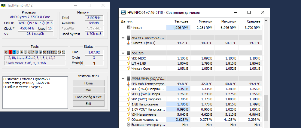

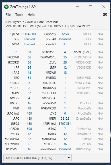

Регистрация: 21.04.2023
Раньше был фулл стаб с трефи 65535, поменял видеокарту пару раз игру крашило, подумал чето не так, проверил и на часе ошибка вылезла, думал перегрев, трефи в сток скинул, все равно есть, помогите(
Добавлено спустя 1 минуту 37 секунд:
Напряжение vsoc 1.2 vdd 1.36 vddq 1.26 vddio 1.25
Безымянный.png [ 43.7 КБ | Просмотров: 2010 ]
Безымянный1.png [ 31.22 КБ | Просмотров: 2010 ]

excummunicado а это как ты видеокарту поменял, что у тебя треть значений в зентаймингс отвалилась?
Что за видяха? Скорее всего фиговый продув корпуса, видяха начала больше выделять тепла, соответственно теплее стало в корпусе и память больше стала греться.
Попробуй убавлять напряжения, скорее всего перегрев.
tRRds поставь на 4
R7 7800X3D / Msi b650 Tomagawk WiFi / Kingston Fury Beast DDR5 2x16Gb 6000Мгц Cl30 / PowerColor Rx 7900xt Red Devil / Deepcool AK620

Регистрация: 10.02.2016
Откуда: Default City
Я бы для начала trfc с 480 до 520 поднял бы
