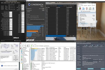

Вечер добрый, взял пресет из гайда с шапки, есть идеи как добиться стабильности?
13700kf
MSI Z690 EDGE last bios
2x16 Hynix M-Die
TM5+Timing Configuration
Регистрация: 09.01.2007
Фото: 152
По Ежам у нас есть спец - garison87. А температуры в тесте какие? :?:
Регистрация: 21.06.2011
Откуда: СПб
Фото: 9
Вторички-третички в авто и проверять стабильность с указанными первичными таймингами. Если поедет - делать дальше всё по гайду. Пресет стабилен на z690 Unify-X, но вот с EDGE навряд ли он будет работать при копировании 1 в 1.

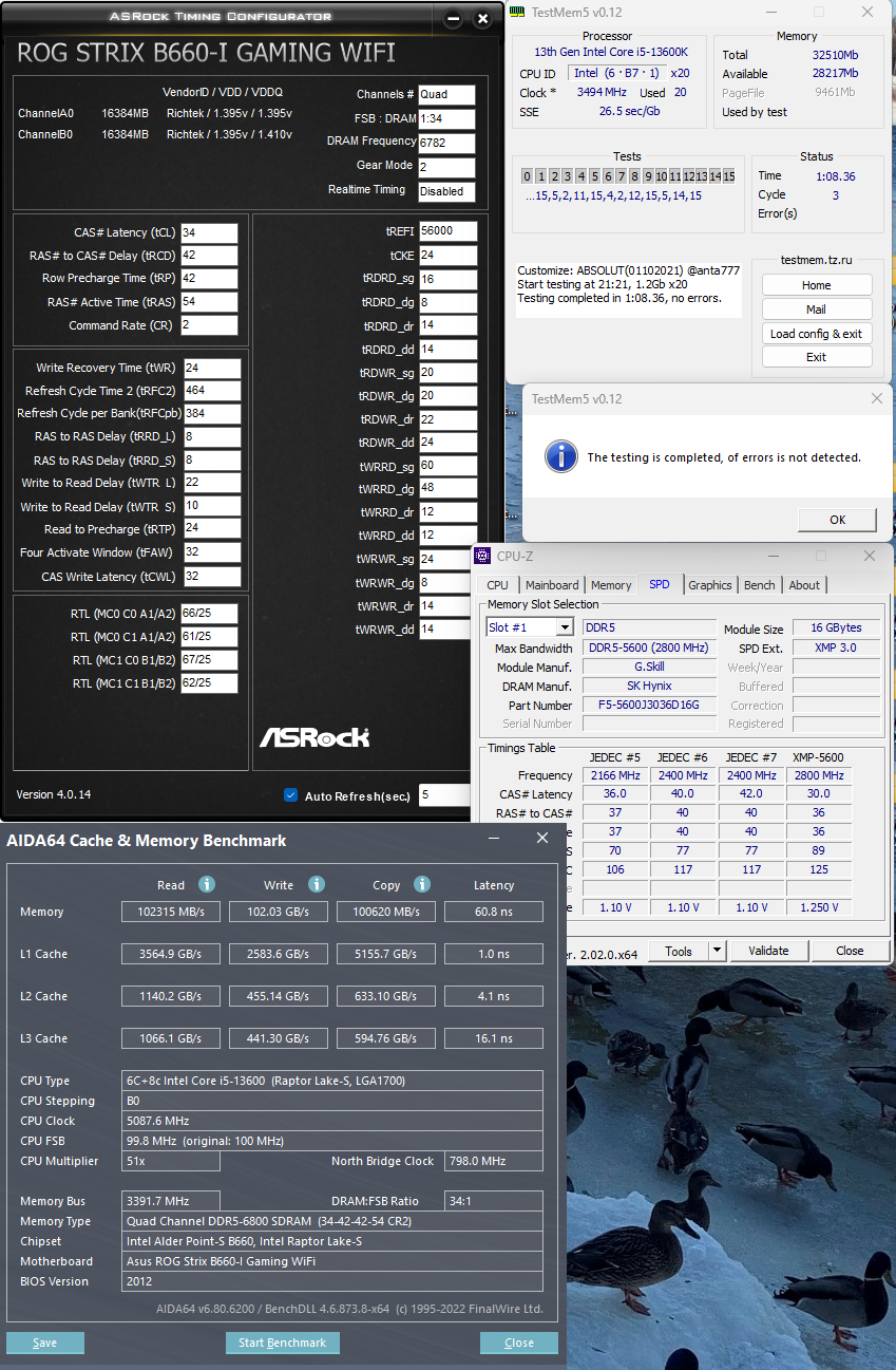

подсмотрел вторички, третички на прошлой странице, был приятно удивлен результатом. Сдал каличную адату, взял Gskill 5600 c30 сегодня в днс. По вольтажам sa 1.12, tx 1.15, imc 1.39 память 1.4/1.4. Правда нагрев без обдува ближе к 80 идет через 15 минут мемтеста. С обдувом 65. Не знаю, как там у некоторых в мемтесте 57 нагрев без обдува.. Результат превзошел ожидания) раньше думал, плата выше чем в 6400 не умеет
6800с34
6800c34.png [ 659.04 КБ | Просмотров: 1914 ]
Ясен красен, я на Эдже чтобы 6800 пройти лисмуса - ковырялся две недели и он проходил один из трех-четырех попыток с одинаковыми настройками, экстрим не проходил вообще. А на Юнифи вбил теже настройки и 6800 вуаля сразу.
У Ежика разводка слабая 6666 у моей предел был, но найти его только с гемороем и подбором сочетаний вдд2\вддк\са - тайминги там не помогут, тупо дело в плате и нужно вольтажи для нее подобрать.
ну так раптор добавляет 200-400 мгц (как повезет), ну и тайминги достаточно расслаблены - на таких 7200 ставят.
про нагрев - смотри среднюю температуру по хвинфо, датчики часто звездят, думаю там 80 нет точно.

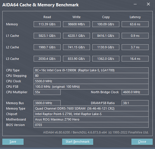

Впервые имею дело с DDR5, взял 13900K, к нему Arctic Liquid Freezer II 420, Asus Rog Maximus Z790 Hero и сразу что б наверняка поехало на норм частотах G.Skill 32 GB (2x16GB) DDR5 7600 MHz Trident Z5 RGB (36-46-46-121 / 1.4 V / Hynix A-die), фишка в чем... биос последний, всё сток, вкл xmp и запускаю тест extreme@anta777, спустя 10-20 минут ловлю ошибку, температура памяти при этом 65 градусов, я так подозреваю это не нормально или в повседневной жизни казусов не будет?) что посоветуете? думал не заморачиваться с разгонами и т.д., но как то меня это настораживает, да и температура в требовательных играх до 80 градусов проца (думаю может термопасту плохо нанес...) с потреблением 200ват) с соответствующим шумом стало как то неожиданностью) привыкший к тишине... может заодно какие обязательные настройки по материнке подскажете если таковы имеются?
AIDA+ATC
ddr5.png [ 90.74 КБ | Просмотров: 1811 ]
atc.png [ 199.04 КБ | Просмотров: 1811 ]
до этого ездил на этом, настроил 5 лет назад и забыл, стресс тесты часами крутились без ошибок, кстати, есть ли какая таблица соотношение latency ddr5 к ddr4, что бы хоть примерно понимать, что лучше, 46нс на ddr4 или 63нс на ddr5... не поменял ли я шило на мыло?)
Исходя из скрина ATC на одной плашке VDD 1.3V, на другой 1.4V, при этом на обеих плашках VDDQ больше, чем VDD. Руками выставить VDD 1.40V VDDQ 1.37V и проверить повторно. Заодно посмотреть что будет с температурой. И лучше дополнительно прикладывать скрин HWinfo, на котором видно и остальные напряжения - касающиеся процессора (Vcore, SA, TX VDDQ, VDD2) и памяти (VDD, VDDQ). Для примера скину свой на 7200, здесь помимо этого ещё и результаты тестов есть.

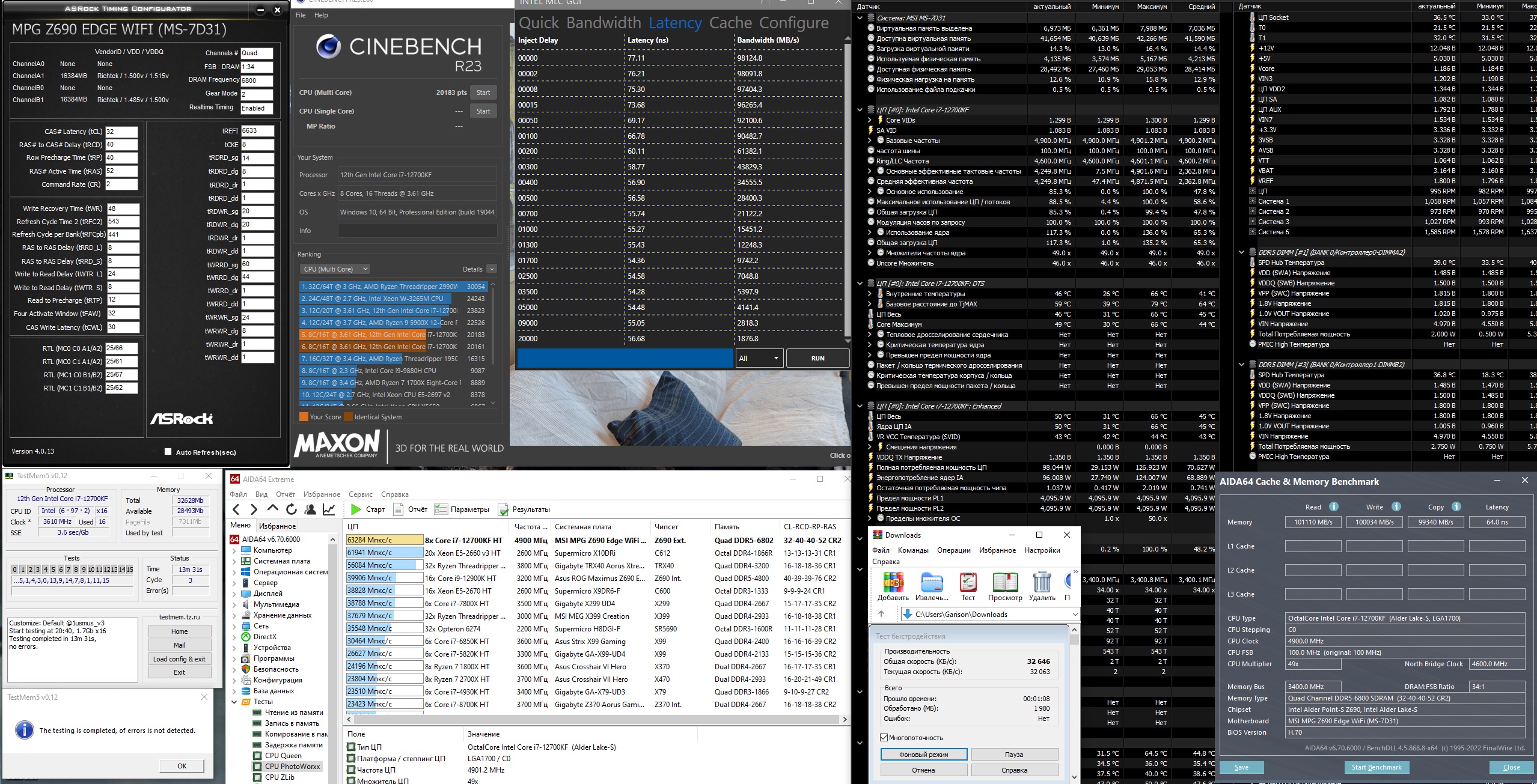

Zero-cool писал(а):
Тут где то скрин был с таймингами на EDGE, можно посмотреть какие там тайминги/напряжения
вот с моего обзора скрины 6666 и 6800
2D.jpg [ 872.05 КБ | Просмотров: 1689 ]
2D.jpg [ 1.27 МБ | Просмотров: 1689 ]
