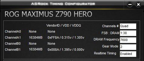

Zero-cool писал(а):
Исходя из скрина ATC на одной плашке VDD 1.3V, на другой 1.4V
да он фигню показывает у меня там, каждый раз при запуске разное, по факту у меня в xmp VDD и VDDQ прописано 1.4v, вот скрин до первой ошибки
hwinfo
hwinfo.png [ 521.18 КБ | Просмотров: 2435 ]
atcfalse.png [ 56.82 КБ | Просмотров: 2435 ]

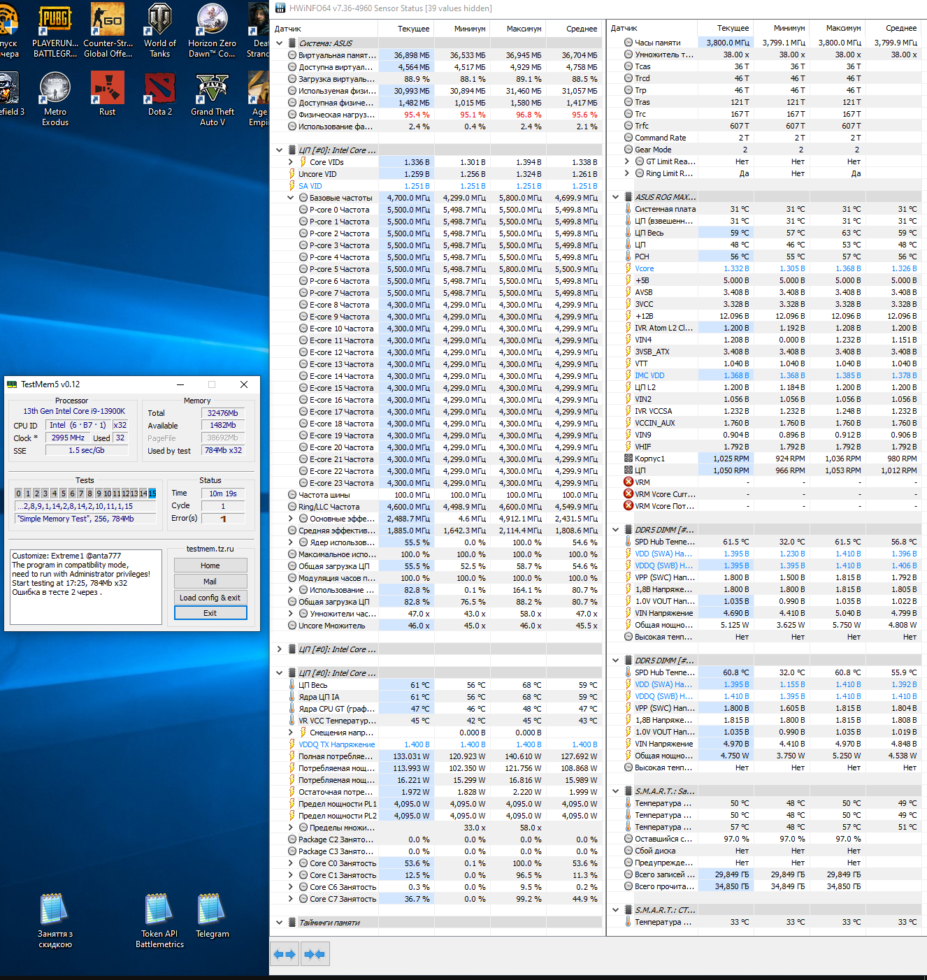

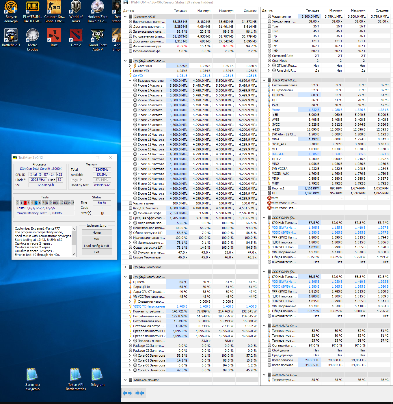

Zero-cool писал(а):
выставить VDD 1.40V VDDQ 1.37V
попробовал так, ошибки уже при температуре 55градусов
скрин
1,37.png [ 564.47 КБ | Просмотров: 2435 ]

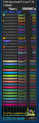

это кстати, нормально что при тесте TestMem5 задействуются только 16 энергоэффективных ядер?
скрин
eff.png [ 28.42 КБ | Просмотров: 2435 ]

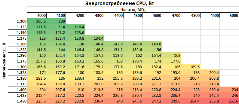

есть где то таблица по напряжениям проца? что то типа как тут было, раньше инфы как то больше в шапках было, щас приходиться искать по всем веткам, какое напряжение проца в стоке оптимально руками выставить?
8700K
power.png [ 49.07 КБ | Просмотров: 2435 ]

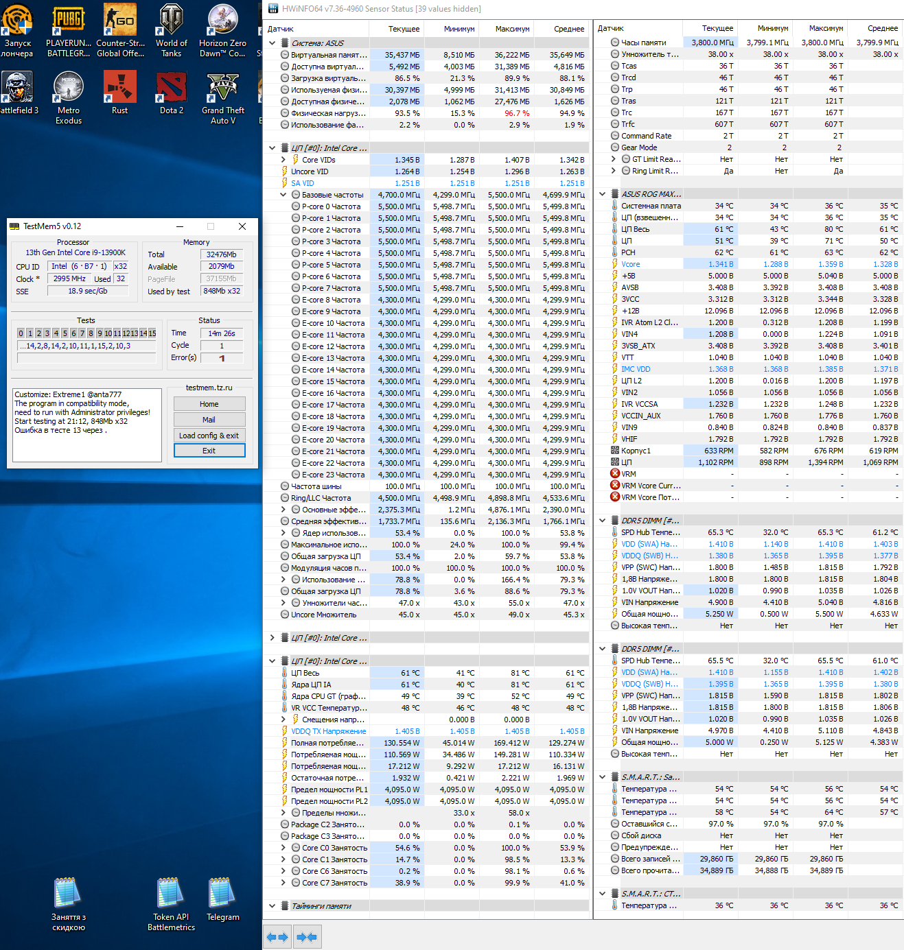

Регистрация: 05.04.2017
Откуда: Киев
asserhali поставил как ты сказал, таки стало получше, но все же вылезла ошибка на 14 минуте при достижении 65 градусов, из за температуры стабильность теряется? до какой температуры у тебя доходит во время теста? и ставил ли на материнке ещё какие то настройки? после выставления у меня получилось VDD 1.410 VDDQ 1.38, материнка сама немного докинула, у тебя так же?
скрин
14.png [ 516.1 КБ | Просмотров: 2366 ]
P.S. больше 65 температура, кстати, не подымается
