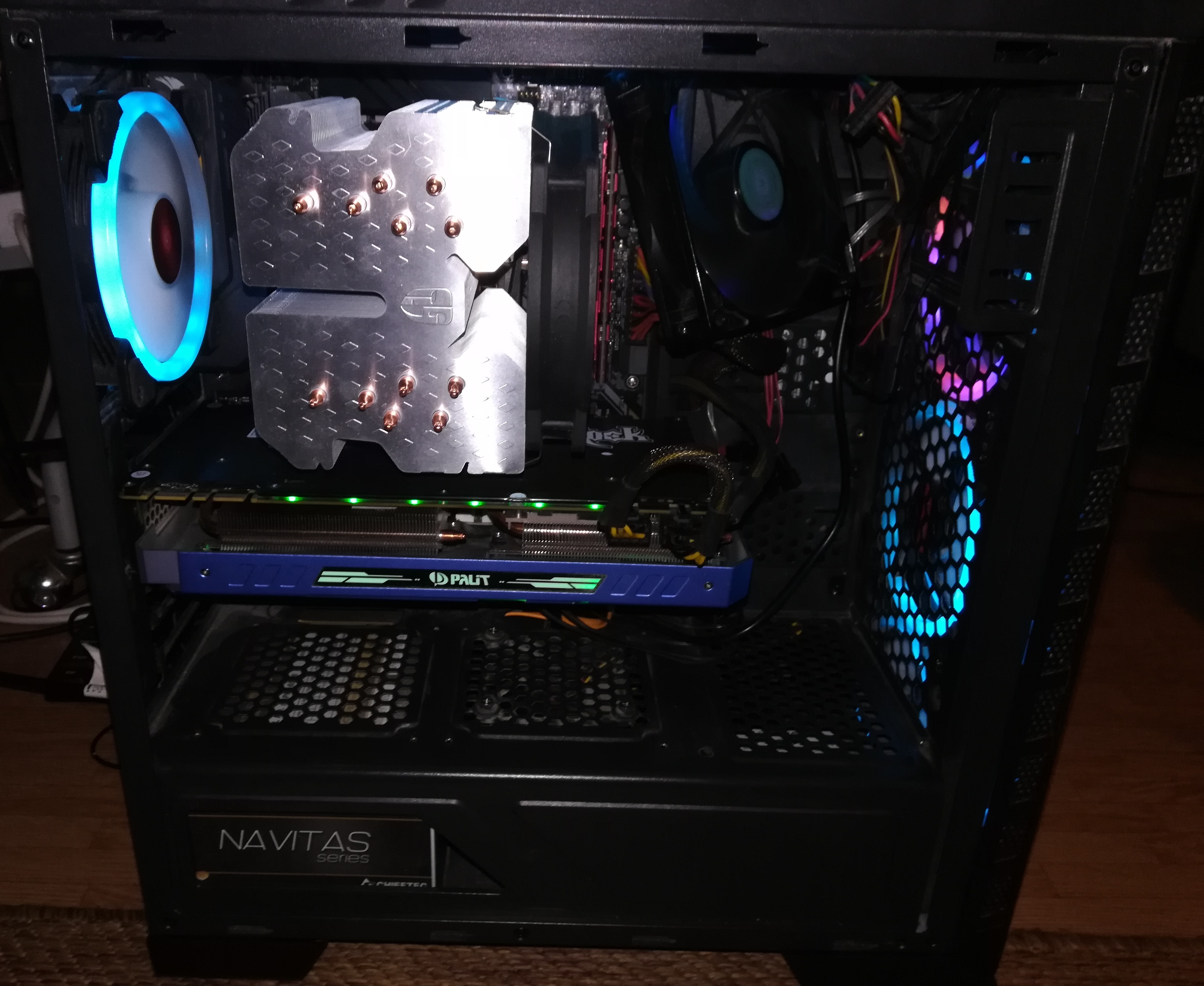

AbaTI писал(а):
Если корпус хорошо продуваем, то нужно ставить обдув(как у тебя сделано?)
ну если продуваем, то сойдет, у меня еще принудительно направлен на память вентиль
обдув

qot писал(а):
то сойдет, у
а че за корпус? у тебя боковая крышка с этим кудлером закрывается?

Регистрация: 14.07.2008
qwerttttyy писал(а):
а че за корпус?
gamemax pardo w503,да закрывается,впритык почти влез, по спецификации там как раз до 170мм кулер ,у меня еще в нем в боковой стенке сделан колхоз на вдув
