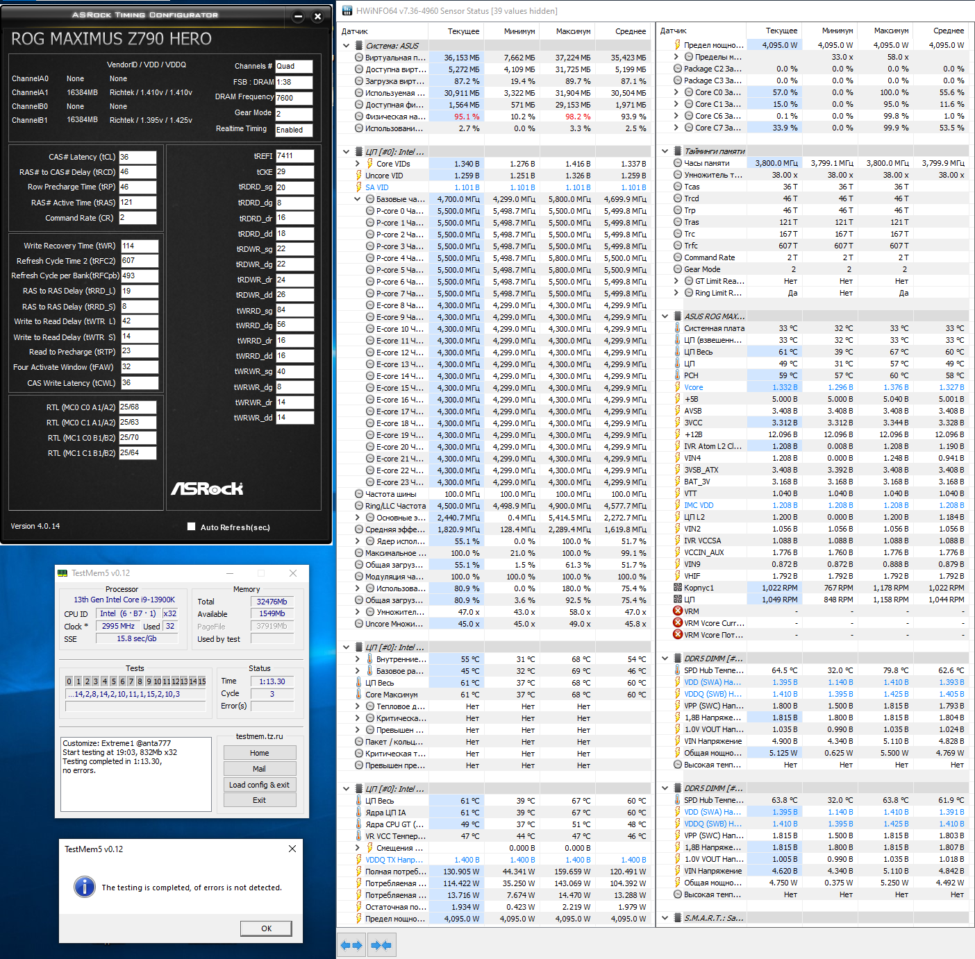

hasiasuper писал(а):
13900K, к нему Arctic Liquid Freezer II 420, Asus Rog Maximus Z790 Hero и сразу что б наверняка поехало на норм частотах G.Skill 32 GB (2x16GB) DDR5 7600 MHz Trident Z5 RGB (36-46-46-121 / 1.4 V / Hynix A-die), фишка в чем... биос последний, всё сток, вкл xmp и запускаю тест extreme@anta777, спустя 10-20 минут ловлю ошибку
может кому поможет... проблему решил, всё сток, включаю XMP 2, потом руками меняю напряжение на SA 1.1v (1.25v ошибки), на контроллер памяти 1.23v (по факту 1.208v в hwinfo, выше и ниже этого ошибки), VDDQ и VDDQ TX 1.4v (1.37v ошибки), 3 дня потратил на это, чего я только не крутил, все напряжения перекрутил и вверх и вниз кроме контроллера (на нем увеличивал до 1.4v, что казалось бы логичным), а оно вон что оказалось, нужна золотая средина...
скрин
stab stock.png [ 523.61 КБ | Просмотров: 696 ]
P.S. пока крутил, аж увлекся, захотелось продолжить и тайминги ужать)
Последний раз редактировалось hasiasuper 17.01.2023 21:37, всего редактировалось 1 раз.
