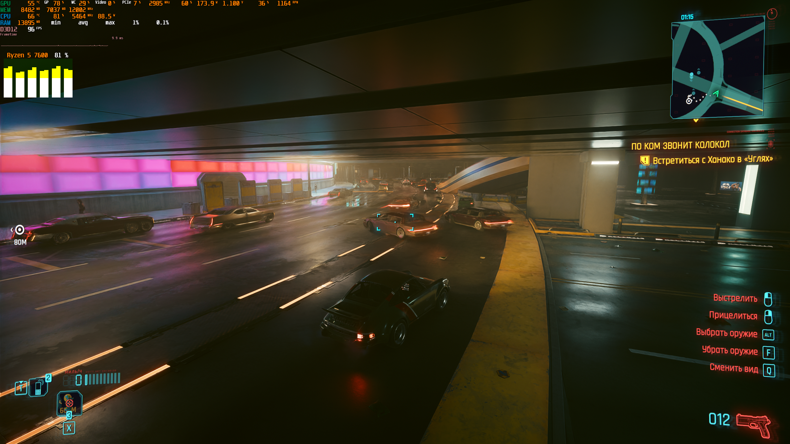

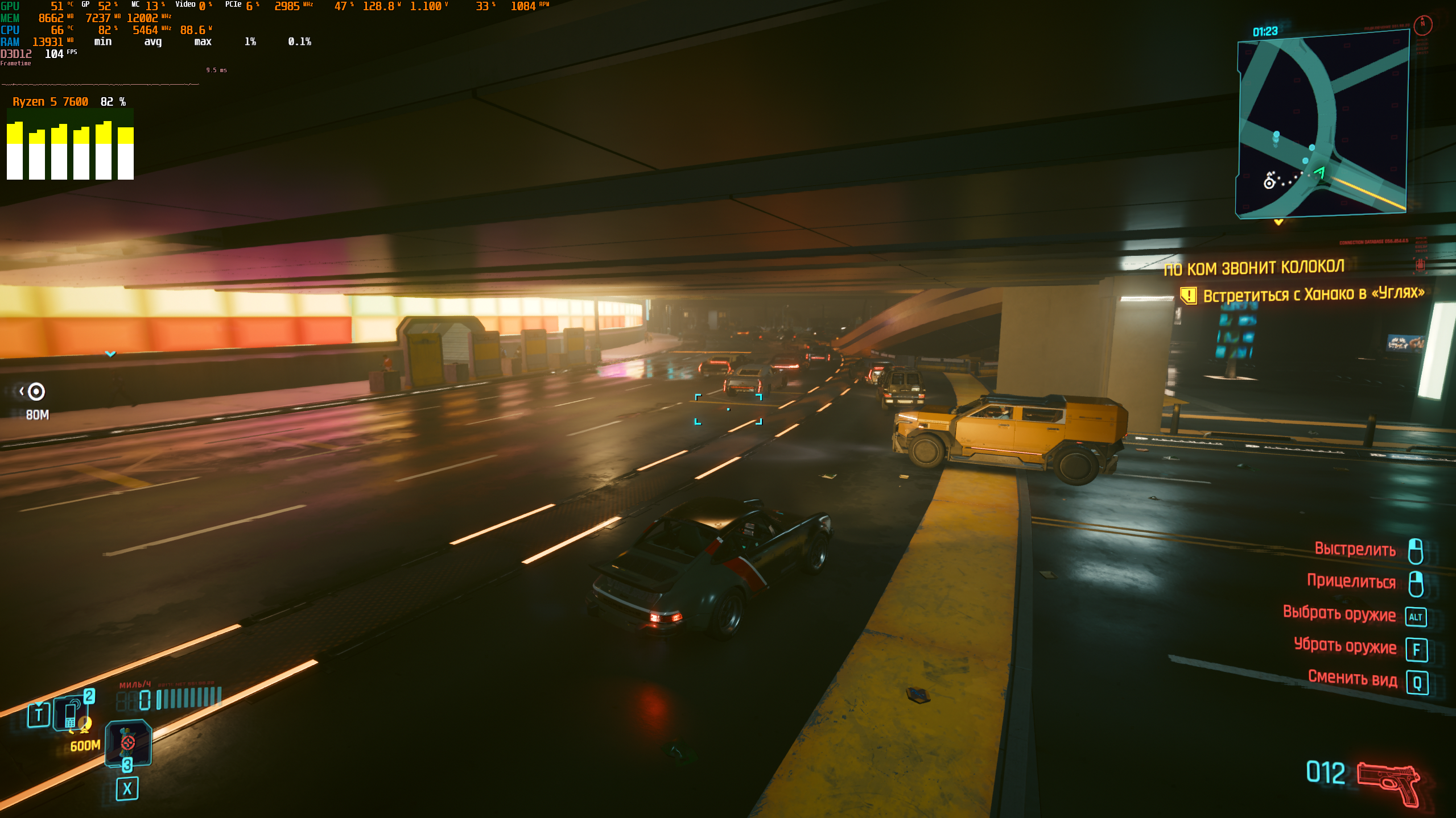

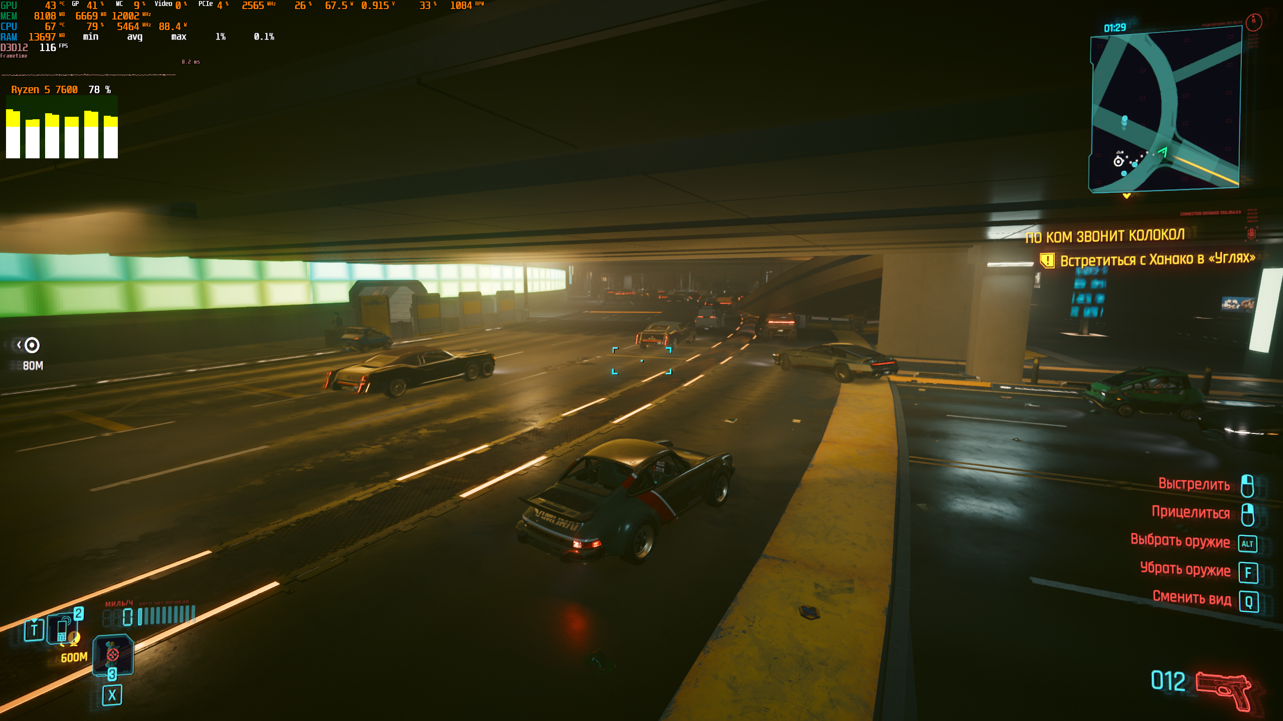

Да, разницы мало, действительно, но явно прослеживается. Раньше было поболее, оптимизнули мож. Хотя и проверял я на ам4 крайний раз)
PathTracing
Снимок экрана 2024-07-16 224448.png [ 5.33 МБ | Просмотров: 2060 ]
RayTracing
Снимок экрана 2024-07-16 224610.png [ 5.27 МБ | Просмотров: 2060 ]
Rastr
Снимок экрана 2024-07-16 224703.png [ 5.23 МБ | Просмотров: 2060 ]
Везде минималки, длсс ультраперформанс, 1440p
