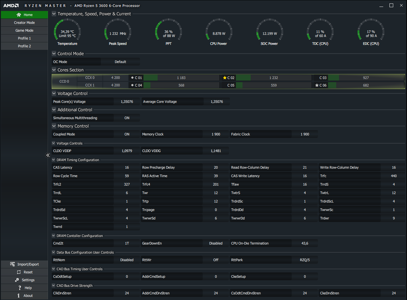

Перепрошил биос на последнюю версию. Ничего не изменилось. При изменении procodt не меняется. (в RM procodt невозможно изменить) Все что связано с сопротивлениями так же не меняется. Тайминги, напряжения - без проблем.
RTC по прежнему показывает не верные тайминги.
Значения procodt в RM
На всякий случай оставлю еще это.
Победил проблему, все дело было в слоте A2, переставил в B2 и все тайминги и сопротивления доступны к изменению. Так же в dram calculator правильно отображаются тайминги и тест проходит на все 24 потока.
Одновременно с этим нашел на забугорном сайте, сообщение о том, что приоритетным в матерях Gygabyte x570 AORUS версий почему то являются слоты B2 по отношению к A2 для 1 планки в 1 канале. Частоты в нем так же берутся чуть выше и стабильнее. В слоте А1 вообще не стартует на 3600.
Частоту 3800 на одной плашке в слоте B2, пока что не пробовал. Но на A2 сыпало ошибками. Вечером протестирую, возможно результаты будут совсем другими.
