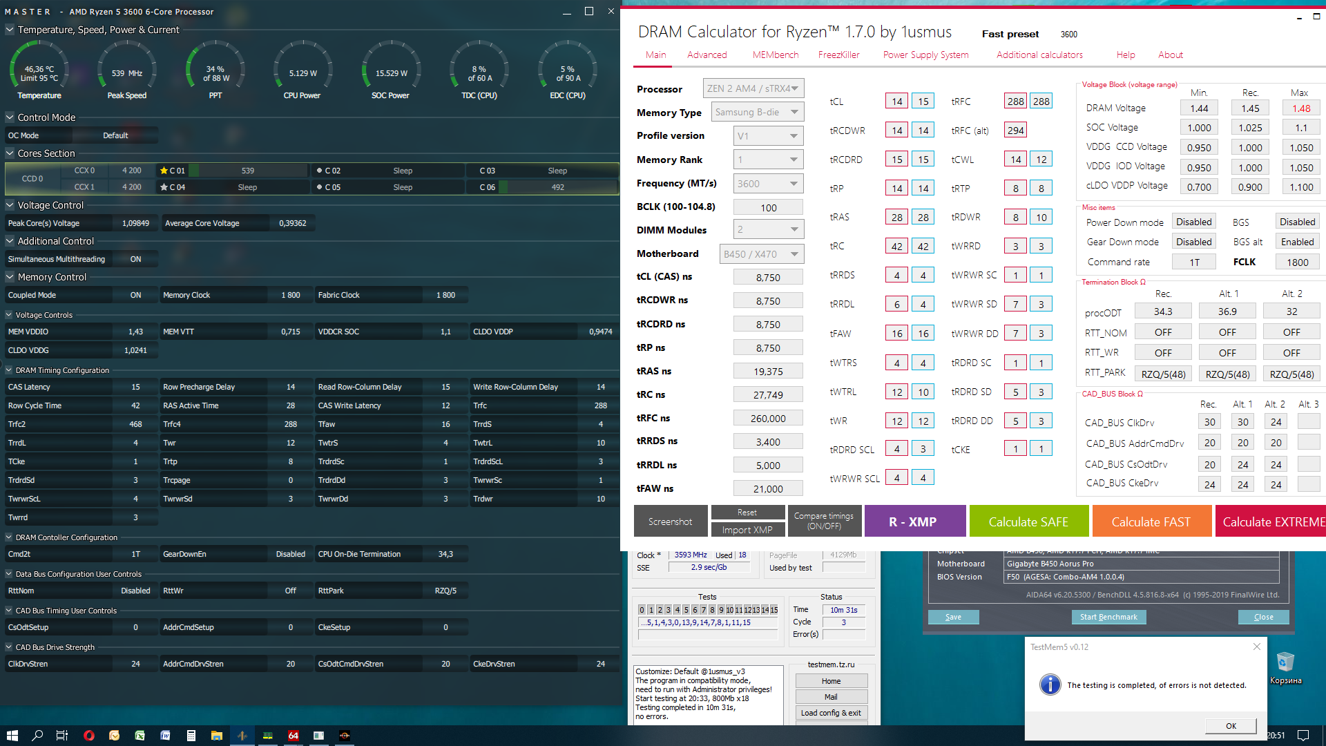

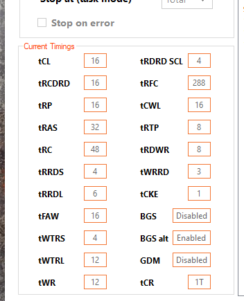

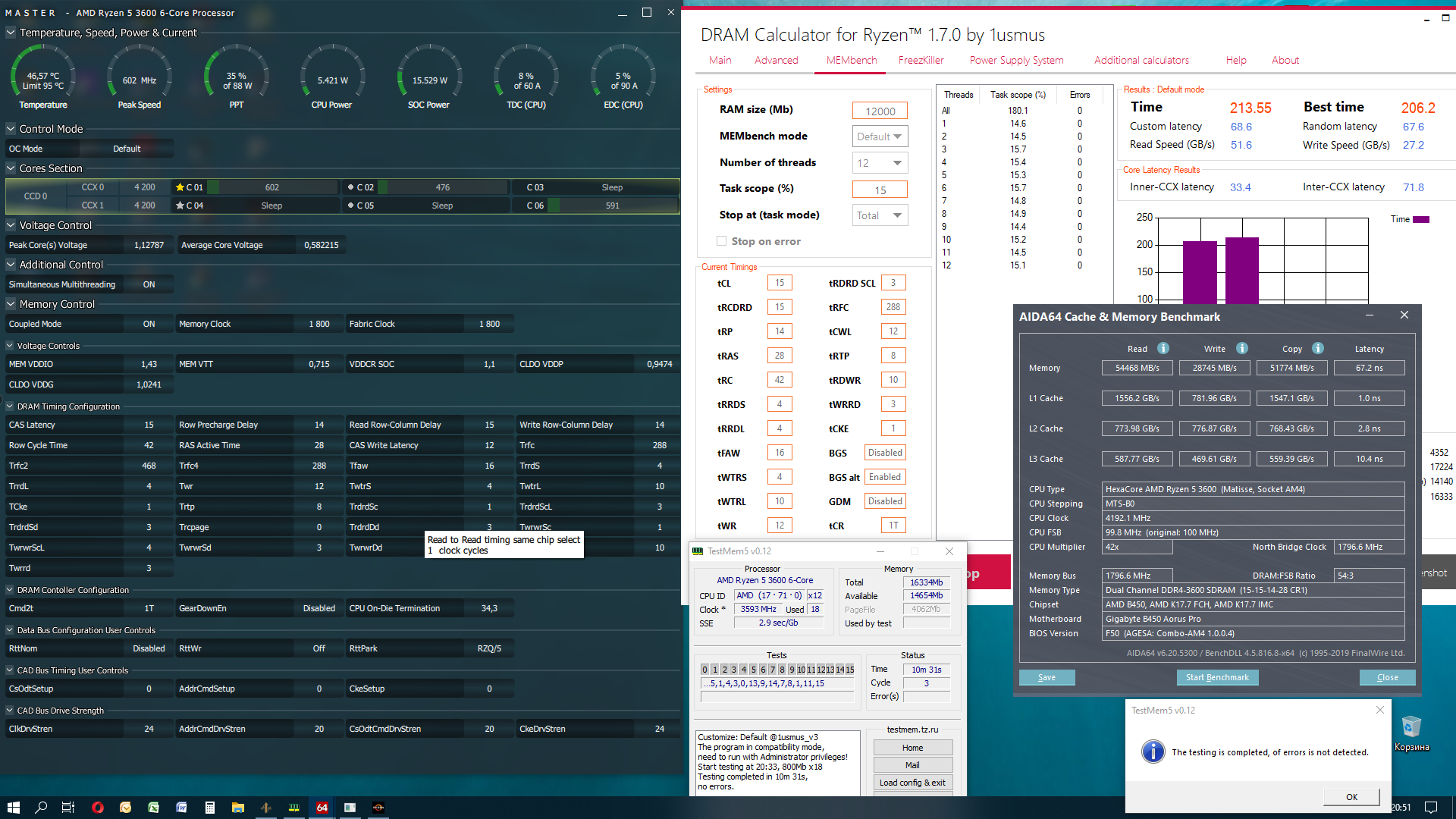

Всем ку! Понимаю что не рекорды... Но все же вот так у меня получилось. CL 14 берет, толку нету, напруга 1,49-15V.

SRV1977 писал(а):
Всем ку! Понимаю что не рекорды... Но все же вот так у меня получилось. CL 14 берет, толку нету, напруга 1,49-1,5V.
По скринам вижу cl15, а не 14.
А есть ли смысл? не лучше 3733 cl16 с напругой 1,45?
Все правильно, я пробовал на CL14, напруга 1,5V, меньше не стартует, причем в BIOC 1,49, в HWi - 1,5V. Так то тайминги все в основном из калькулятора с CL14.
Посмотрим, буду 3733 пробовать. Так что tCL повысил до 15, напругу убрал до 1,43
Добавлено спустя 1 минуту 50 секунд:
Поражает разбег tCL15 - 1.43V; tCL 14 - 1.5V
ничего поразительного,хорошо что вообще на напряжение реагирует
