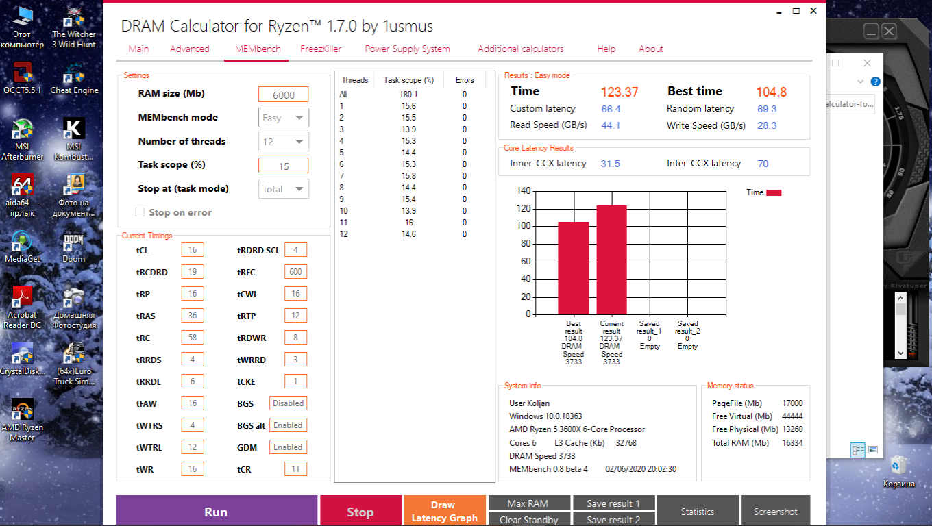

вот что получилось
мой скрин.png [ 529.33 КБ | Просмотров: 1001 ]

kplyan_1982 начни читать шапку
1. 5950x c8hw bdie 6800xt, 6900xt

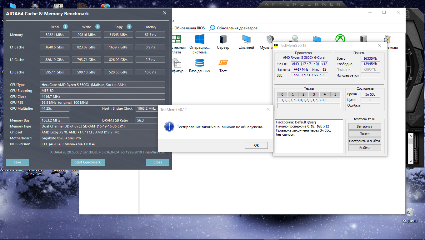

это нужно?
бенчскрин.png [ 474.85 КБ | Просмотров: 996 ]

kplyan_1982 пробовал все сделать по гайду на гитхаб(переведен на русский i2hard, ). До того как прочитать этот гайд я просто вбил данные от калькулятора, но комп даже не включился. Потом смотрел ютубы и тд. пока не наткнулся на этот гайдм(https://i2hard.ru/publications/24111/). Тут подробно все расписано. оснвное: поставить напругу 1.4 на память и 1.1 на SOC, поставил высокие тайминги(16-20-20-40 (tCL-tRCD-tRP-tRAS)). Потом повышал частоту начав с 3400 до 3800. А потом каждый тайминг уменьшал на пока не находил ошибки или комп не стартовал. Тест делай не просто из калькулятор, а хотя бы TM 5 0.12 1usmus V3 config (в шапке). И сохраняй профиль в биосе каждый раз когда найдешь макс конфиг чтобы не вбивать все циферки когда придется биос сбрасывать.

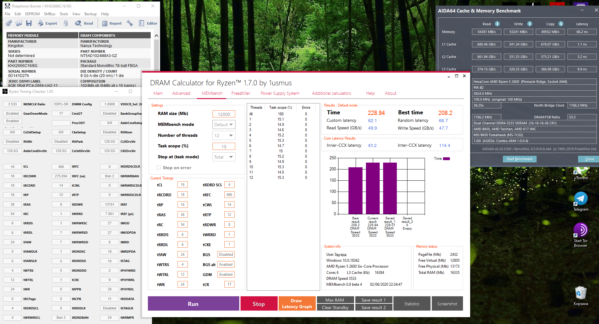

Всем привет. Есть память A-Data XPG SPECTRIX D41 RGB [AX4U320038G16-DT41] на моей системе стабильно берет 3600 но с не очень таймингами. Система запускается с частотой вплоть до 3800 но с конскими таймингами и ошибками в tm5. К тому же не получается рассчитать тайминги в калькуляторе из за того, что память не корректно определяется в TB. Подскажите как выяснить что за чипы микрон в этих плашках стоят.
12.png [ 980.76 КБ | Просмотров: 938 ]
Регистрация: 09.01.2007
Фото: 152
Только разобрать модули (сопряжено с риском отрыва\повреждения чипа).

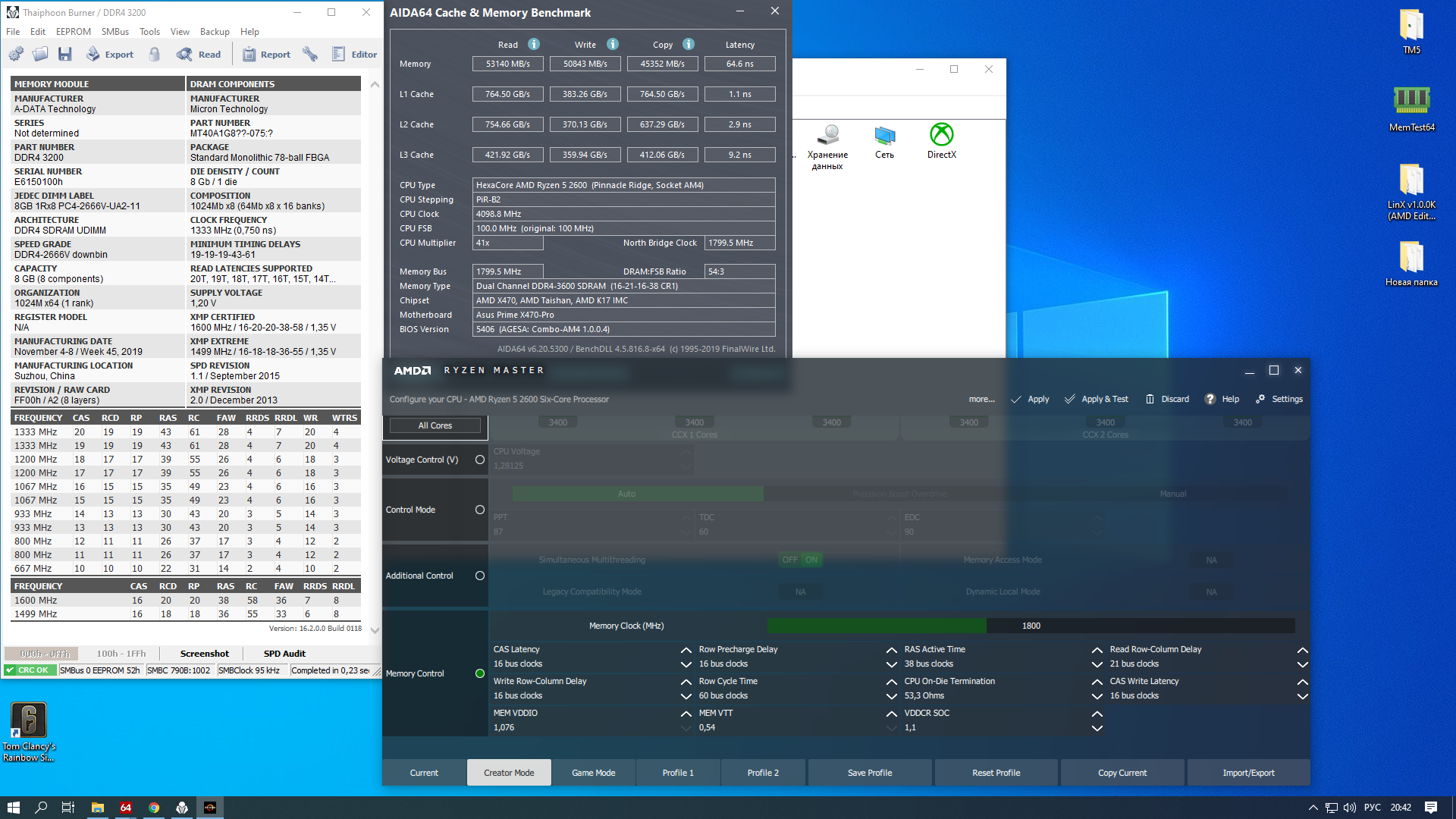

Удалось взять 3533, 3600 пока нестабильно, но подвижки есть) 3666 стартует, 3733 - перемычка. Мб советы какие нибудь дадите? Пожалуйста)
наня 3533.PNG [ 1.22 МБ | Просмотров: 891 ]
