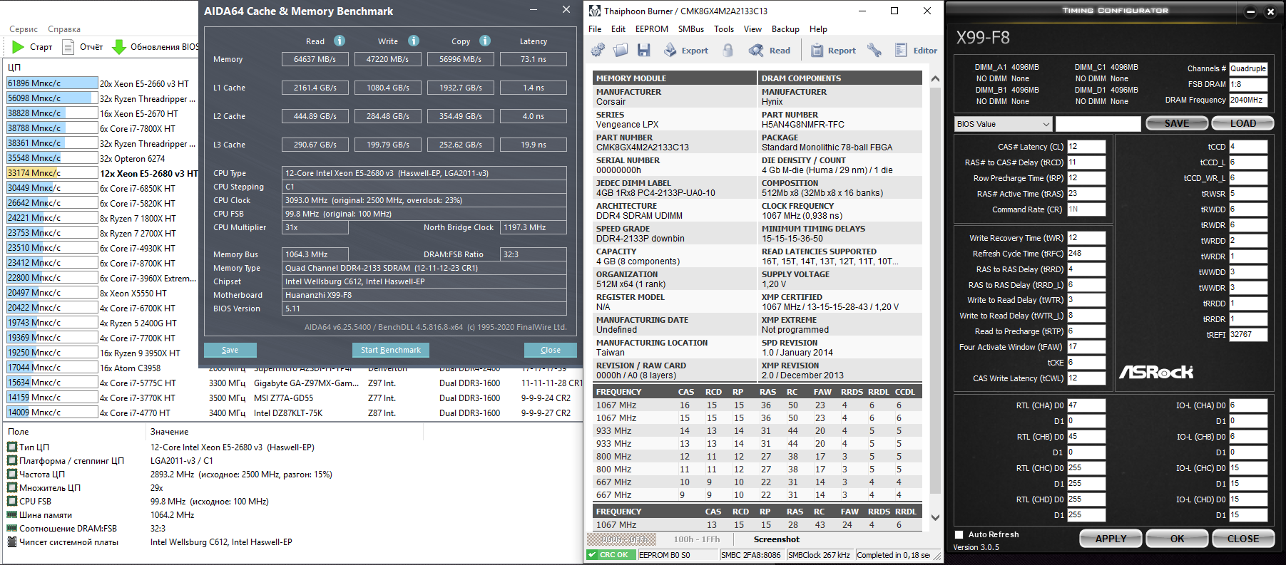

Изменений нет, увы. Всё так же. Перемерял несколько раз скорость.
64.png [ 91.46 КБ | Просмотров: 967 ]

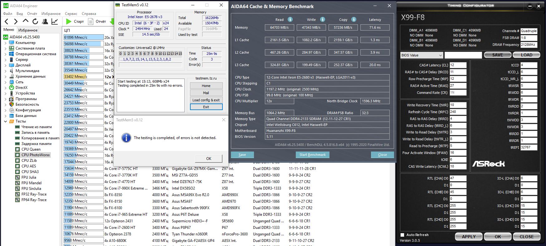

Взял себе новую память...
вот мой экспириенс разгона без мам, пап, кредитов и анлока турбобуста :D
ДО
lpx-1.PNG [ 756.51 КБ | Просмотров: 967 ]
а вот что получилось...первички прям на минимум ужал...вторички просто поджал немного...устал уже.
ПОСЛЕ
lpx-2.PNG [ 469.12 КБ | Просмотров: 967 ]
тайминги в биосе: 32767-12-12-11-23-12-248-4-6-3-17-44-12
Есть одно но! в тестмем5 (tm5_ Xyligano&co_3Channe) на третьем цикле словил одну ошибку в седьмом тесте после того, как выставил рефреш 32767
Однако после двух повторных прохождений(во время самого теста еще два раза седьмой прогонялся) новых ошибок не было...
что еще из вторичек можно снизить? кроме cwl...инфа из шапки про окирпичивание как-то настораживает)

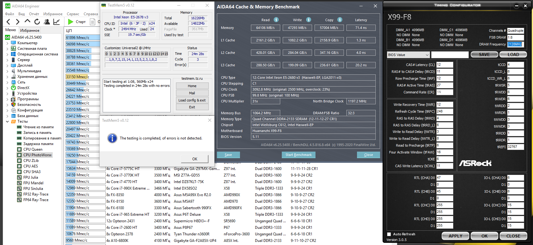

сейчас протестил 12-12-11-27-12-248-4-6-3-16-44-11. Цифры стали лучше:
ЦИФРЫ
lpx-3.PNG [ 455.33 КБ | Просмотров: 917 ]
сейчас попробую 11-12-12-27-12-248-4-6-3-16-44-11

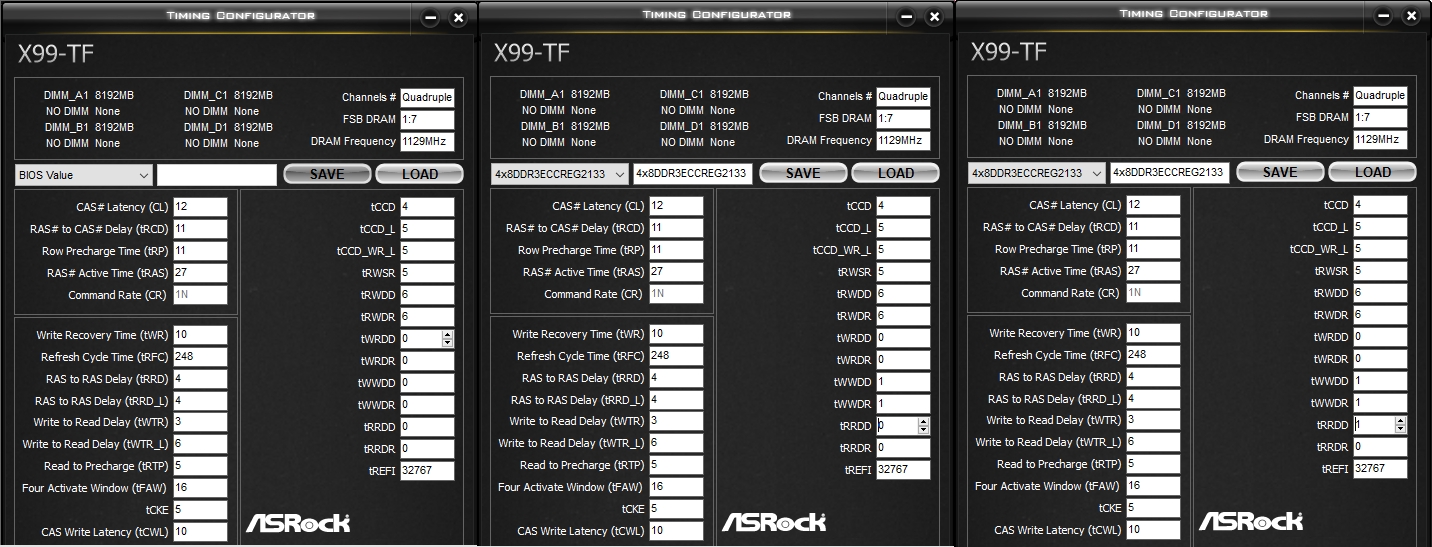

в общем, взяла 12-12-11-27-10-248-4-5-3-16-38-10
результаты
lpx-5.PNG [ 458.82 КБ | Просмотров: 801 ]
решил забить и не гнать дальше...в тестмеме в одном из трех тестов была одна ошибка
собственно, результатами доволен) после анлока будет еще лучше, но это уже другая история
тогда уж 12-12-11-27-10-248-4-5-3-16-39-10, + чет я не догнал чего 12-11-11-27-10-248-4-5-3-16-38-10 не проверял ;)
ну и до кучи разузнай, когда зависнешь, опуская в асроке по 8 от 248 и применяя соотв ;) при работающем TM5, а то может 248 маловато хиниксам :paint: оттого и ошибки выскакивают :tooth: cо временем.
если что ещё можно(для ОДНОРАНГОВ) в асроке профиль сделать типа таких вариантов
Masterpis 3ки.jpg [ 507.7 КБ | Просмотров: 790 ]
Последний раз редактировалось BOBKOC 30.07.2020 16:47, всего редактировалось 1 раз.
Регистрация: 22.05.2020
ок
tRCD в 11 не поддается...не стартует
если что ещё можно в асроке профиль сделать типа таких вариантов
на сколько надо будет повысить tRFC после того как зависну? профиль прикольная штука, но я по-старинке) листочек с бумажкой + фотка окончательного варианта хах
