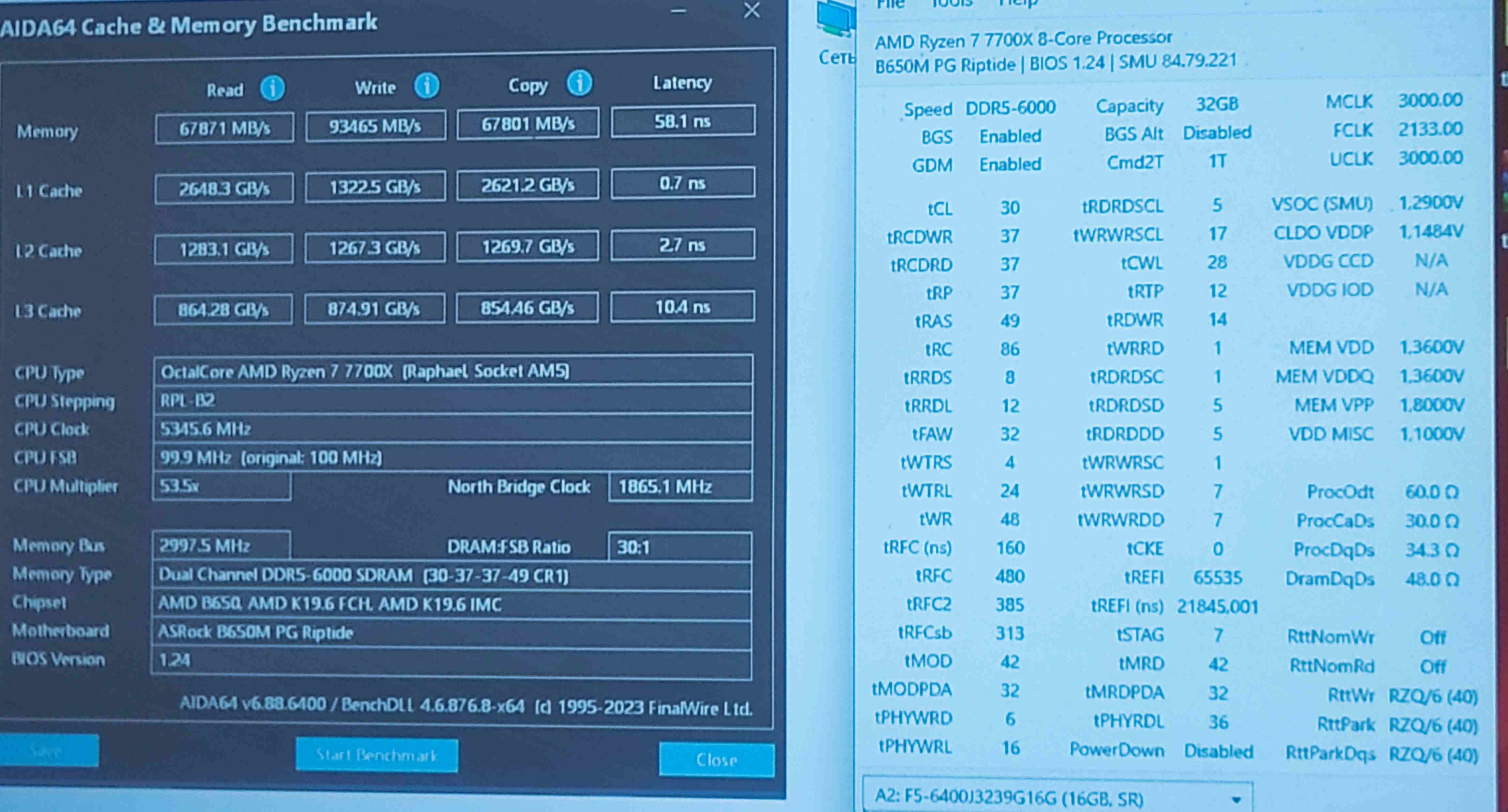

Puhlic писал(а):
Нде, разочарован я памятью.
Трындец какой-то.
На предыдущих страницах сделал 6200 30-37-37-49, все работало хорошо.
Но потом, стало чуть жарче дома и стабильность стала пропадать.
Я сначала это даже не особо связал.
Т.е. я читал что температура 50+ это плохо, но не думал что на столько...
Ща стало чуть холоднее. Стал тестить.
Как тестить, если у вас есть видеокарта? Запускаете TM5 + в AIDA64 тест стабильности системы и выбираете прожарку видеокарты.
И получаем баньку.
Проблема игровых сборок - видюха дует прямо на память. И хрен чего с этим сделать. Даже кулер, обдувающий RAM не спасет, ибо в корпусе те самые 50 градусов. И никакие радиаторы тоже не спасут, ибо температура окружающей среды выше.
У меня память при 1.36 прогревается до 57 максимум. Не важно какая напруга. Хоть 1.36, хоть 1.43.
Стабильность стала такая, что держит тупо 6000 XMP (а у меня память по XMP держит 6400, но на моей плате макс 6200) 32-38-38-102- + trefi 52244 и контроллер памяти 2133.
Усё.
Самое температурно-слабое звено всей системы. И хрен чего сделаешь. Если только на 3д-принтере не печатать какой-то подсос воздуха с передней панели обособленный.
Продолжение истории.
Присобачил на обдув памяти кулер 92мм.
Температура упала. Не помню сколько, но упала. В районе 50 стала.
Стабильности не добавило.
В сухом остатке:
Ужатые тайминги + 6200 - без нагруженной видюхи ок, с нагруженной - ошибки.
XMP + 6200 с trefi 12k - без нагруженной видюхи ок, с нагруженной - ошибки.
Ужатые тайминги + 6000 - ультра стабильно.
Поставил 6000 30-37-37-49 + trefi 65k + контроллер 2133, убрал обдув 92мм.
Температура SPD HUB - 73 градусов. (что дохрена, да). И все так же ультра стабильно.
30-36-36 не берет, тож ошибки.
Так и не понятно, что вызывает нестабильность. Или моя связка просто не тянет 6200 нормально, или тут совокупность факторов.
IMG_20230601_002555.jpg [ 432.64 КБ | Просмотров: 4242 ]

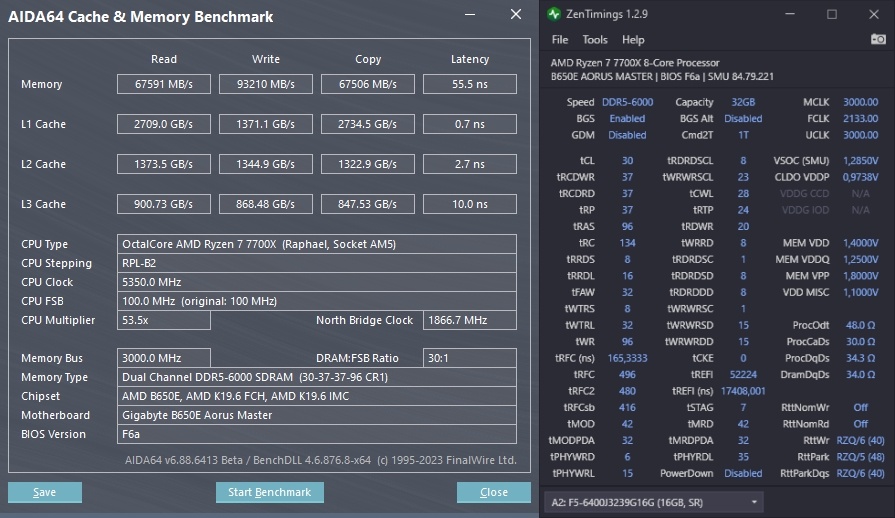

Мой первый опыт с таймингами
1.jpg [ 263.44 КБ | Просмотров: 4157 ]
есть ли какие-то ошибки :?:
Cразу 6400 запускай, зачем 6000 ?
В сухом остатке:
Ну а теперь, после херовы горы тестов позавчера, решил вчера еще раз их сделать.
И херак, ошибки через 15 мин поперли.
Изменения настроек не было.
Опытным путем грешу, на IF. 2133 - не понятно от чего, но похоже от звезд, то нормально работает без ошибок, то, на след день - нет.
Сегодня на холодную комп запустил и сразу ТМ5. Через 10 мин 40 ошибок. Перезагрузился, поставил IF 2100. Пока без ошибок. Нужно опять на холодную тестить.
Как то еще можно IF стабилизировать, кроме поднятия напряжения SOC? Итак 1.3 стоит.
ASRock B650M PG Riptide//Ryzen 7 7700X@5.2Ghz|IF@2167Mhz//32GB@6Ghz CL30//Gigabyte RTX 4070 Ti Gaming@(3030Mhz|23600Mhz)//Samsung 980 PRO 1Tb+HDD

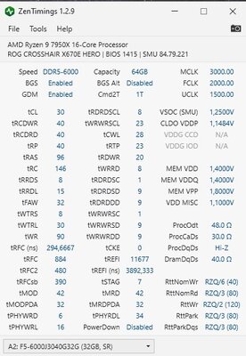

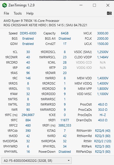

Таки читаю гайд и там "правило: tRAS - установка минимального значения, пустой тайминг. в настоящий момент минимальное значение 30", а на overclock.net написано "tRAS=tRCD+tRTP". Где правда? Если это пустое значение, то оно не должно влиять ни на что, или нет?
Ryzen7 7950X / Asus X670E Hero / KFA2 RTX4090 /
G.Skill TridentZ Neo 2x32GB (F5-6000J3040G32GX2-TZ5N) / CustomWater
Регистрация: 30.05.2014
Пустой пустым, а у меня на 30 были мерцания при просмотре видео контента, выставил по формуле, все четко стало.

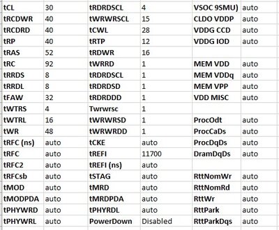

Немного набросал по формулам тайминги. Для тех, что нет описания оставил просто auto.
Немного не понял про выставление параметров tREFI и tRFC. Первый нужно выставлять побольше или меньше, а второй просто перебором с меньшего к большему с учётом шага?
это по умолчанию значения, которые материнка выставляет

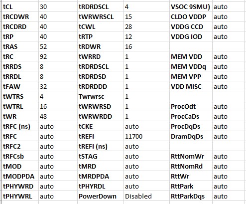

dram1.jpg [ 64.72 КБ | Просмотров: 3727 ]
Это прикинутое по гайду.
dram2.jpg [ 85.07 КБ | Просмотров: 3727 ]

tREFI и tRFC
Чем больше TREFI тем больше циклов память доступна для работы, тем выше скорость и меньше задержки.
Чем меньше TRFC тем меньше циклов память недоступна для работы и готова опять отработать.
по простому - трефи время работы, трфц время зарядки
трфц я обычно подбираю кратно 8, а трефи поднимаю с шагом 2000.
Ну и когда нахожу рабочий трфц, к примеру 480, я обычно сверху накидываю 40-80. В массе своей помогает, что когда память нагревается и начинает нестабильно себя вести, то хоть какую-то стабильность вернуть обратно.
