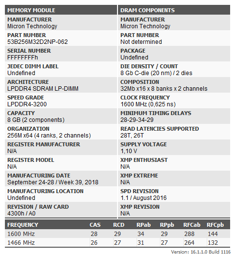

Всем доброго времени суток! Приобрел G.skill aegis f4-3200c16d-16gis, 2 плашки по 8, с xmp профилем 3200. Система r5 1500x+Gigabate B450m sh2+ rx 470 asus+ блок пит chieftec 750w. В аиде Производитель чипов samsung! А в тайфуне почему то Micron c-die!!! Кто нибудь знает что это за чипы? Почему нигде нет по ним инфы? В калькуляторе нет micron-c-die! Как ее настроить хз!
snap07022020174512.png [ 24.34 КБ | Просмотров: 637 ]
Регистрация: 13.01.2017
Откуда: Московская обл.
kazakyar, меняйте, это lpddr (лоу павер) для встраиваемых систем, промышленных компьютеров и всяких htpc. Она не гонится от слова совсем. Максимум это XMP профиль.

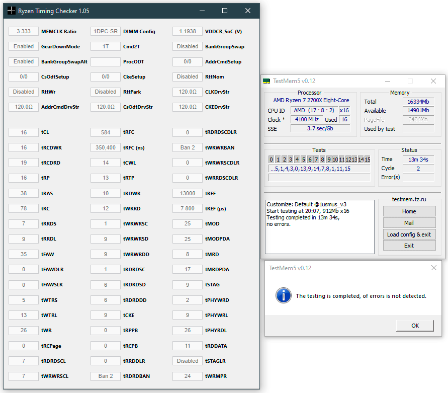

Всем привет!
Вводные такие:
MSI MEG X570 Unify;
– AMD Ryzen 2700X;
G.Skill TridentZ Neo 32GB (F4-3600C18Q-32GTZN) – установлено два модуля в двухканальном режиме. 1,35-1,38 В, SOC 1.2 В.
Snap1.png [ 85.54 КБ | Просмотров: 587 ]

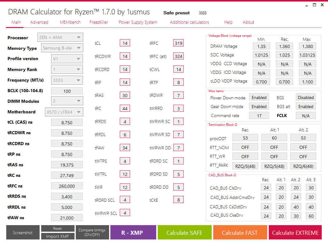

Ryzen DRAM Calculator предложил мне Safe-схему:
Safe.png [ 85.49 КБ | Просмотров: 587 ]
Но с такими параметрами даже не запускается.
Стал вручную подбирать основные тайминги при автоматических остальных.
Смог снизить с 18-22-22-22-42_CR1 до 16-16-19-16-38_CR1:
Test-16-16-19-16-16-38_CR1.png [ 35.05 КБ | Просмотров: 587 ]
А вот tRCDRD ниже ни в какую не идёт. Уже при 18 сыпет ошибками в мемтесте, при 17 просто не стартует.
Есть мысли, куда копать?

Jordan писал(а):
SOC 1.2 В.
у тебя vsoc завышено снижай до 1,05v
AM5 R7 7700=6050Mhz air WR

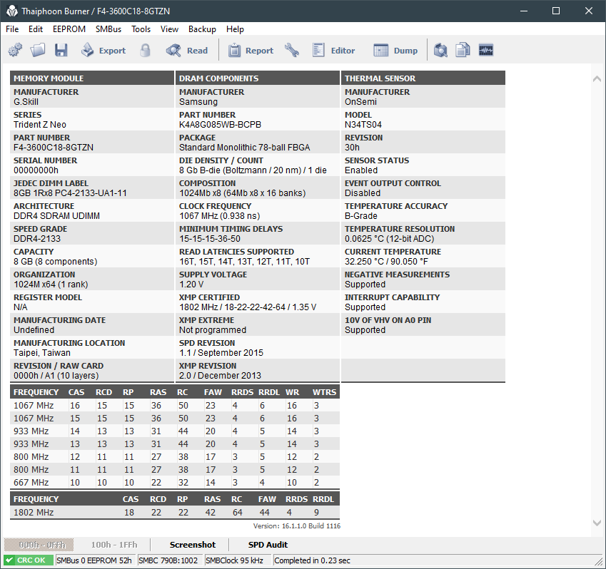

судя по таймингам из хмр, модули не на самсе, а скорее на хайниксе. потому и не едет.
Пробовал. Безрезультатно.
Вот у меня подозрения есть на этот счёт, хотя утилиты пишут, что Samsung.
Сейчас поищу обзоры памяти.
