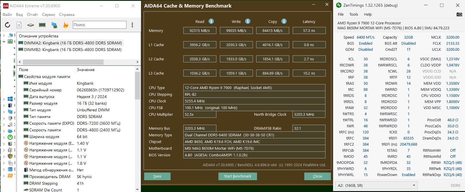

Кингбанки 7200сл34
кингбанки 6400сл30.jpg [ 374.63 КБ | Просмотров: 4190 ]
https://forums.overclockers.ru/download ... &mode=view Для scl=4 просят vsoc 1.28/vdd 1.4v, 6600 не пробовал.
Интересно, что с scl=8 и rfc=400 на встройке получше в старых игрушках, от фабрики 2133 где как, но хоть минуса нет.
Регистрация: 23.06.2019
Andy-S tRFC пережат, ставь 400 минимум, лучше 416. Кэш L3 просто мёртвый (троттлинг IF может быть) - должен быть 1500 Гб/сек +-. Задержка должна быть 54-55 нс.
Переделывай
R9 7900X + Thermalright FS140 / ASUS Rog Strix X670E-A / G.Skill Trident Z5 6200 CL30 / RX 7900 XTX Sapphire Nitro+ / Thermaltake Toughpower 1050W / Fractal Meshify 2
Регистрация: 15.09.2009
Наверное
mcr+powerdown on, если вырубить, будет 54-55 и это не 7900х, тут буст меньше.
Нет, на if 2000 L3 один в один. В полном стоке получше, надо разбираться, может чего в биосе сделал, плюс винда старая ltsс 21h2

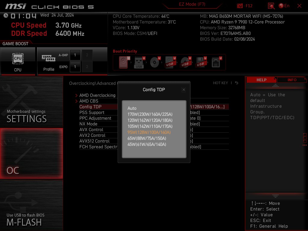

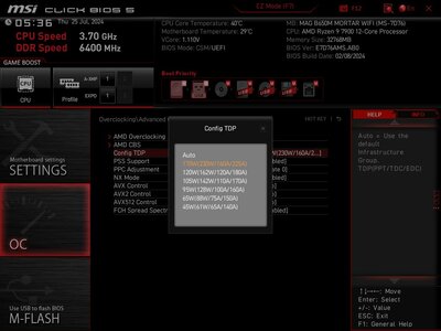

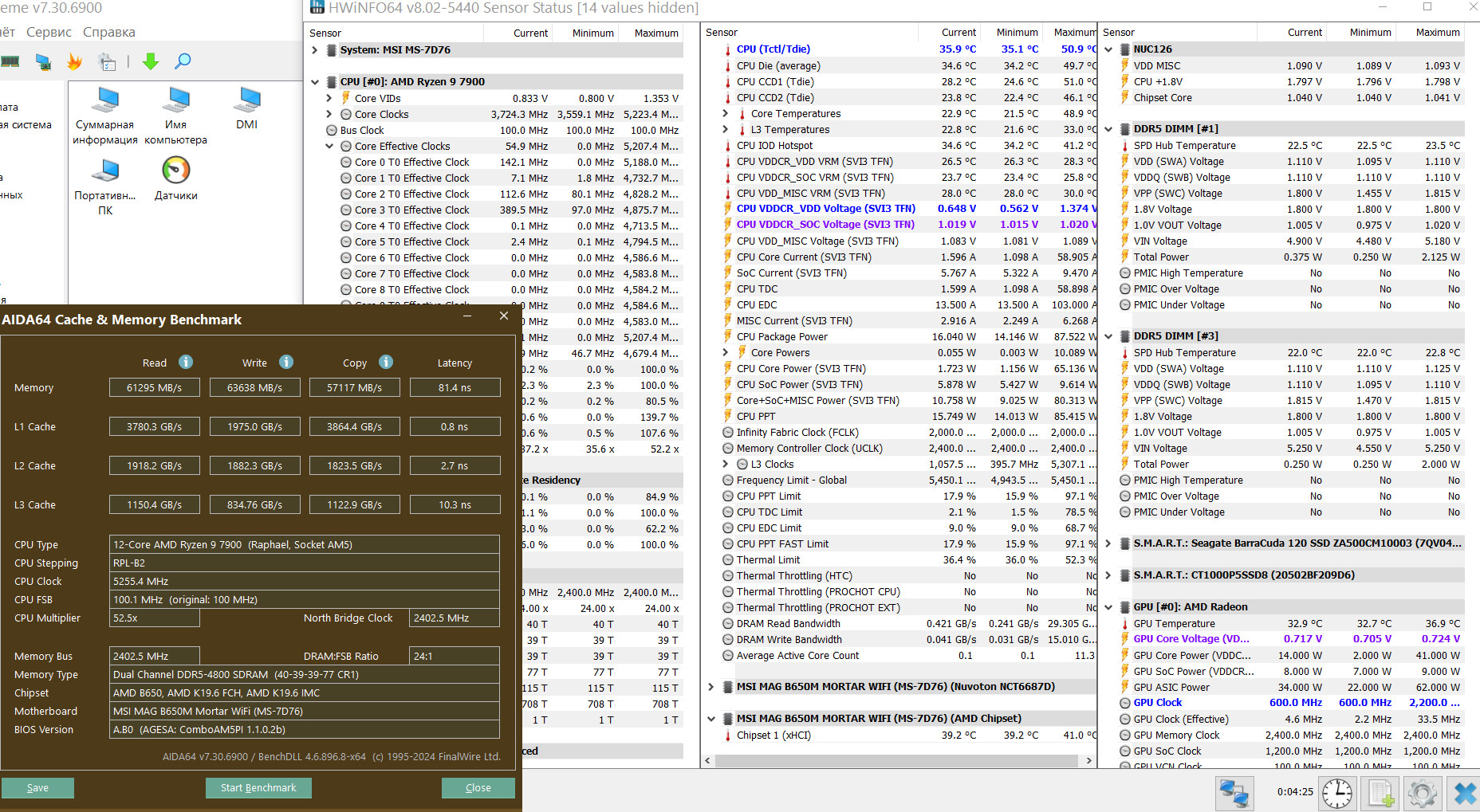

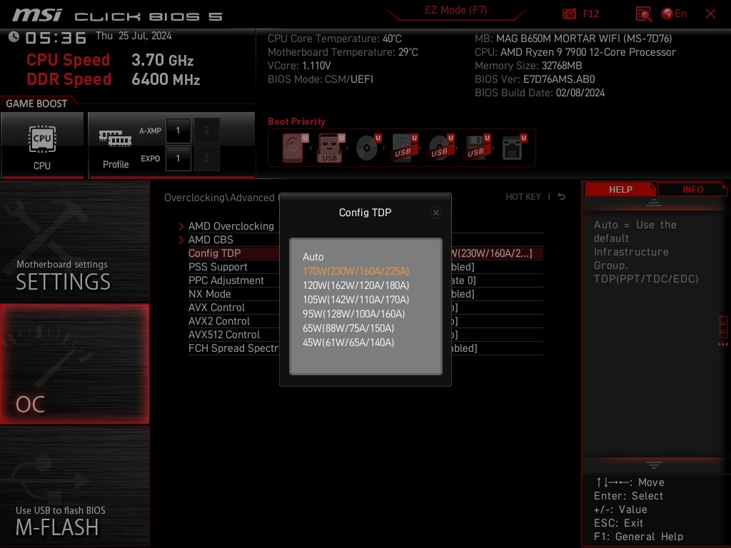

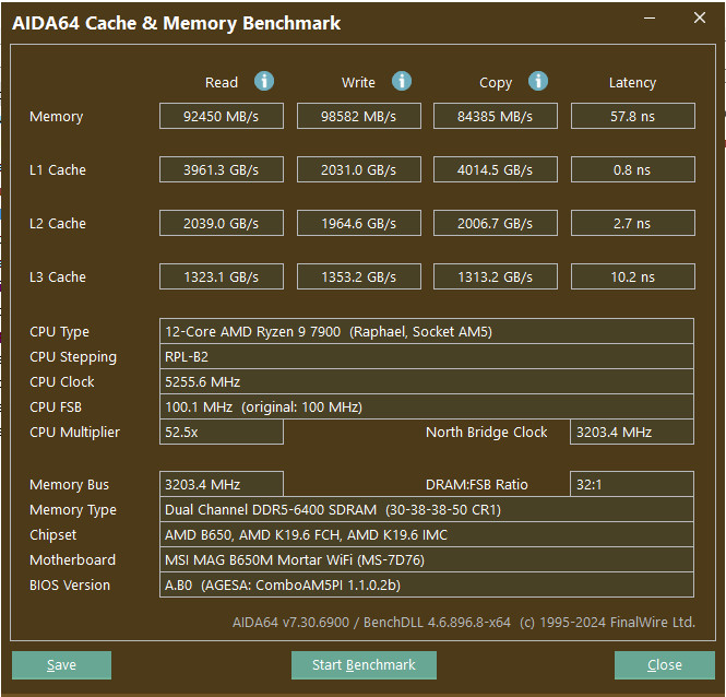

Короче, дело в лимитах
стояло это, L3 на дне
111.jpg [ 122.85 КБ | Просмотров: 4135 ]
стоит это, L3 выше
222.jpg [ 123.02 КБ | Просмотров: 4135 ]
3_170Вт.jpg [ 144.03 КБ | Просмотров: 4135 ]
Память, фабрика, тайминги не причем + буст тут прилично ниже 9700х. Надо руками будет лимиты подбирать, но это как охлад приедет. Интересно, что все в авто с 88Вт PPT относительно лучше по L3, чем первый профиль, но буст на нем полное дно, хотя проц оч. холодный, как для 7000 райзенов.
Andy-S Не обратил внимание, что без Х.
У меня на 6400 кэш L3 тоже проваливался + Аида ввдавала нестабильные цифры.
Как опустил до 6200 сразу норм стало.
Задержка в Аиде зависит от буста, но не прям сильно.
Добавлено спустя 4 минуты 27 секунд:
Andy-S Скачай старый калькулятор райзен, пргони там мембенч на пресете Default. Должно быть в районе 121 сек. результат. Если сильно больше, то значит, где-то затык.

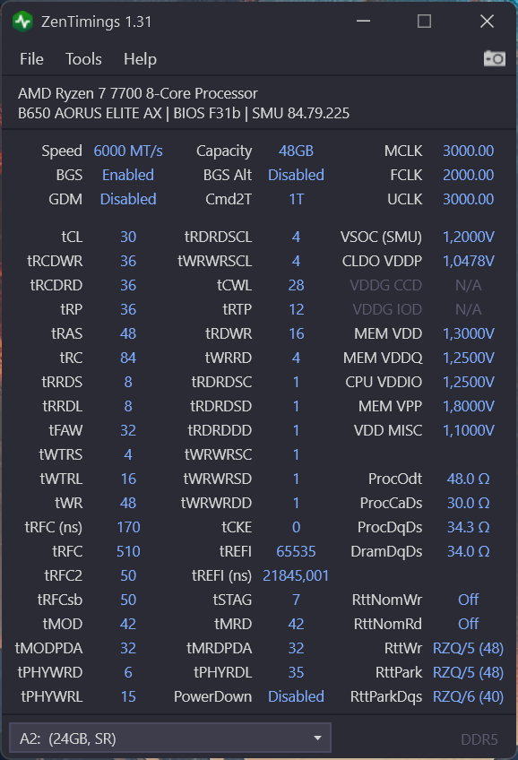

Нет ли у кого рабочих настроек для kingbank 2*24 на 6000 ну или других 24 гб на hynix? Основные поставил, а с вторичными беда и без них не весело.
ZenTimings_Screenshot.png [ 44.46 КБ | Просмотров: 3882 ]
aleksios Да вон мои выше возьми. Только tTFC больше выставь, около 160 нс.
Вторички/третички везде одинаковы.
Добавлено спустя 45 секунд:
И SD-тайминги на единицу.
Добавлено спустя 1 минуту 10 секунд:
SCL- тайминги если не заведется на 4, то оба на 6.
Собссно всё

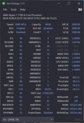

Держи
kingbank 2x24
kingbank.png [ 71.57 КБ | Просмотров: 3380 ]

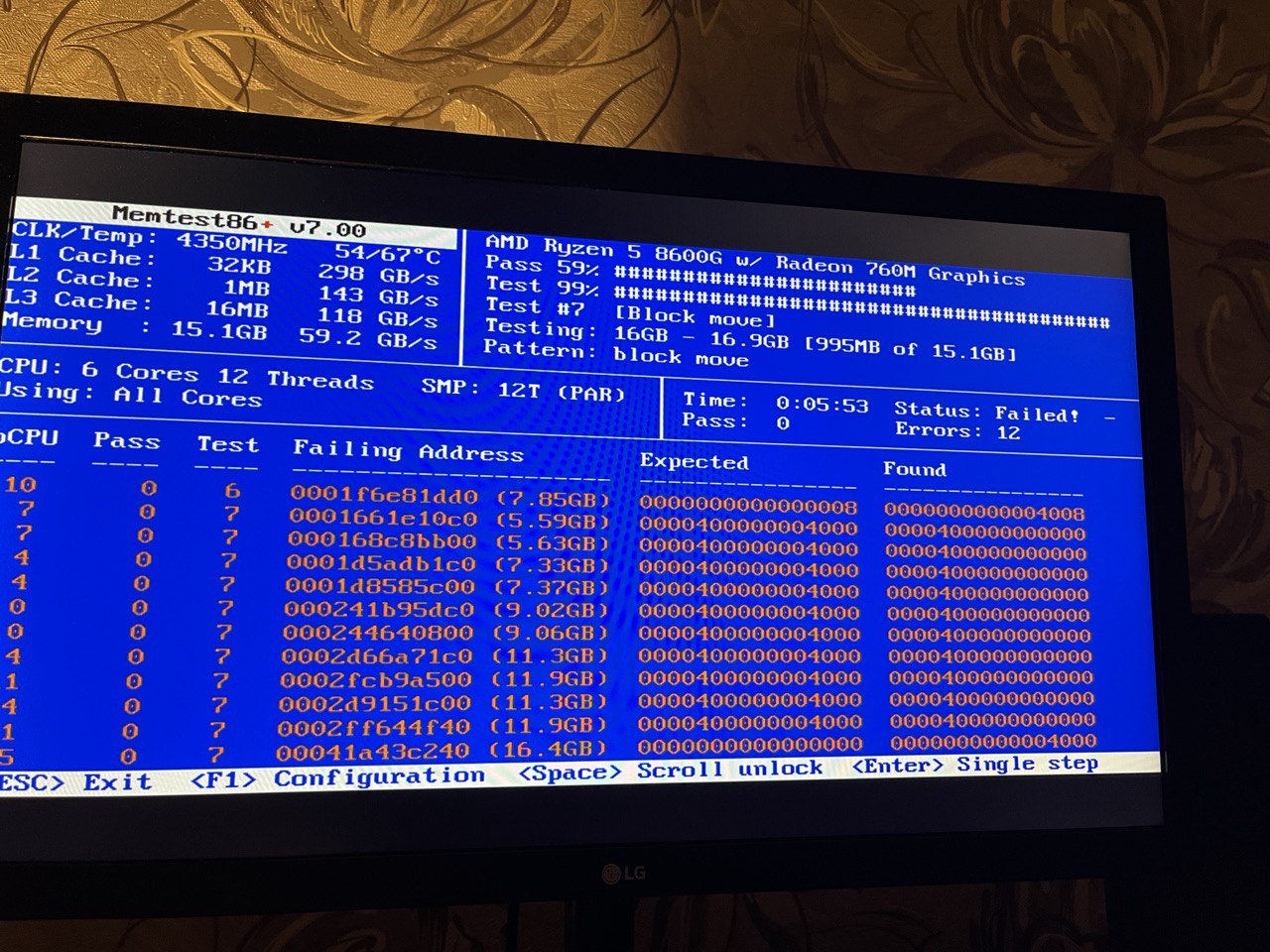

Всем привет, купил Kingston Fury Beast Black AMD [KF560C36BBE-8] 8 ГБ две плашки. В тесте Memtest сыпит ошибками. Пробовал XMP профиль встроенный в память на 6Ггц. Это вообще норма? EXPO на 6Ггц не пробовал. Это что получается - покупаешь планки на 6Ггц, а они стабильно только на 5200 поедут?
8c603078-dc47-423c-b13b-65f596f395a4.jpg [ 311.45 КБ | Просмотров: 3003 ]
