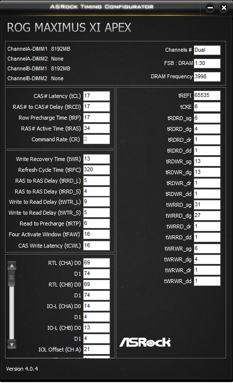

Люди подскажите где что нужно отключить в биос asus, чтобы тайминги не менялись самопроизвольно. Забил все тайминги с рабочего конфига предыдущей мп msi, в новую apex, но некоторые тайминги разнятся соответственно RTL тоже. Рабочий конфиг с прошлой мп
4000.png [ 461.33 КБ | Просмотров: 610 ]
Конфиг asus
Безымянный2.png [ 196.53 КБ | Просмотров: 610 ]
_________________ i7-14700kf, asus rog strix Z790-E gaming wi-fi II , t-force xtreem argb 2х16gb 6400cl32, asus 3080Ti strix oc
Статус: Не в сети Регистрация: 24.10.2010 Фото: 0
Помучал свою память немного, по калькулятору из шапки пытаюсь настроить вторички. TM5 часовой проходит. Интересная вещь - в ASRock Timing Configurator тайминги показывает не те, что стоят и отображаются в BIOS. Ребят, может что поправить? Третичные вообще стоит трогать? Память Hynix CJR, 4x8. #77#77#77#77
P.S. И еще вопрос - автотренировку памяти в BIOS отключить или оставить?
Статус: Не в сети Регистрация: 20.04.2017 Фото: 0
они не меняются произвольно они подчиняются формулам у тебя на лицо не выставлен twpre, trdpre, не принят в расчёт tcwl тайминги на разных платах - разные. у одних доступно больше значений, у других - меньше (и плата сама досчитывает эти значения) у тебя на апекс, который имеет больше ручной регулировки, чем мясо
