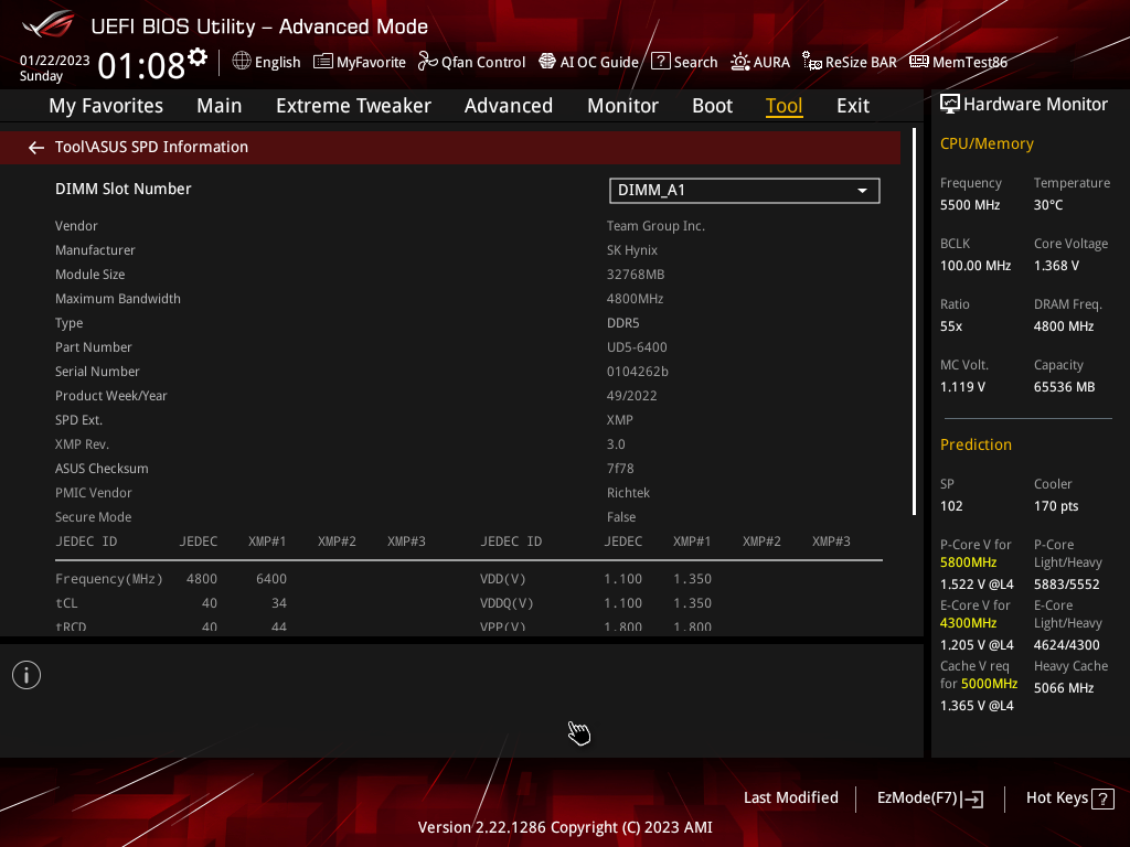

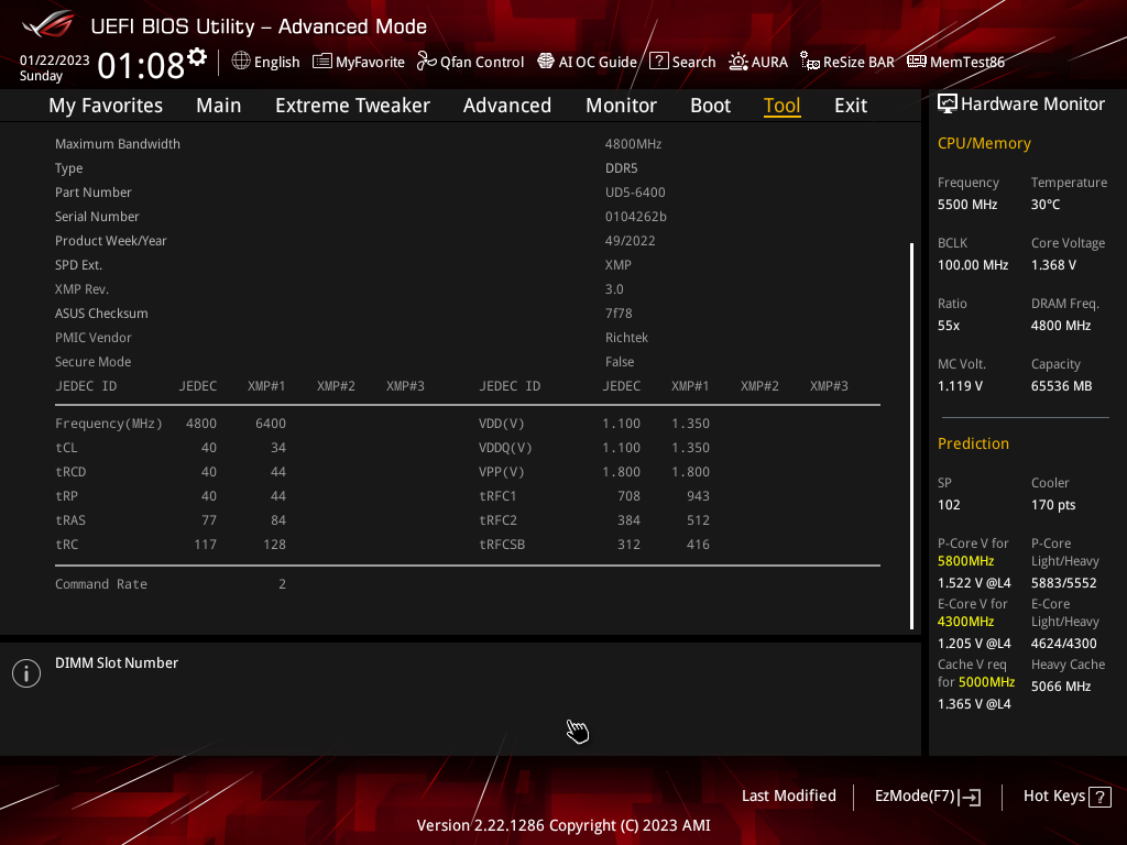

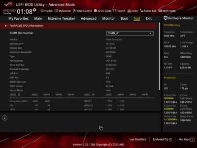

Подскажите по памяти Teamgroup CTCED564G6400HC34BDC01
В общем, память вот такая:
230122010835.png [ 188.4 КБ | Просмотров: 990 ]
230122010845.png [ 186.76 КБ | Просмотров: 990 ]
Пишет что Hynix, но не понятно какой.
Заставить работать Taiphoon burner не удалось, core isolation отключил, но все равно пишет no SPD devices found.

r2dsf писал(а):
но не понятно какой
M у тебя по идее - если SPD в СPU-z есть:
1/максимальный JDEC 2800@1.1 +SK Hynix(DRAM Manuf.) это будут A-die
2/максимальный JDEC 2400@1.1 +SK Hynix(DRAM Manuf.) это будут M-die
выпуск в конце 22года, думаю что A-Die будет, проверить просто - выставить 7000Mhz и на VDD\VDDQ 1.4В при остальных настройках по XMP, если будет старт, значит A-Die.
Нет старта, даже на 1:4 переключал, чтобы контроллер исключить в проце (MC SP 76 всего), не стартует. На 6667 есть старт. Выходит что M-die.

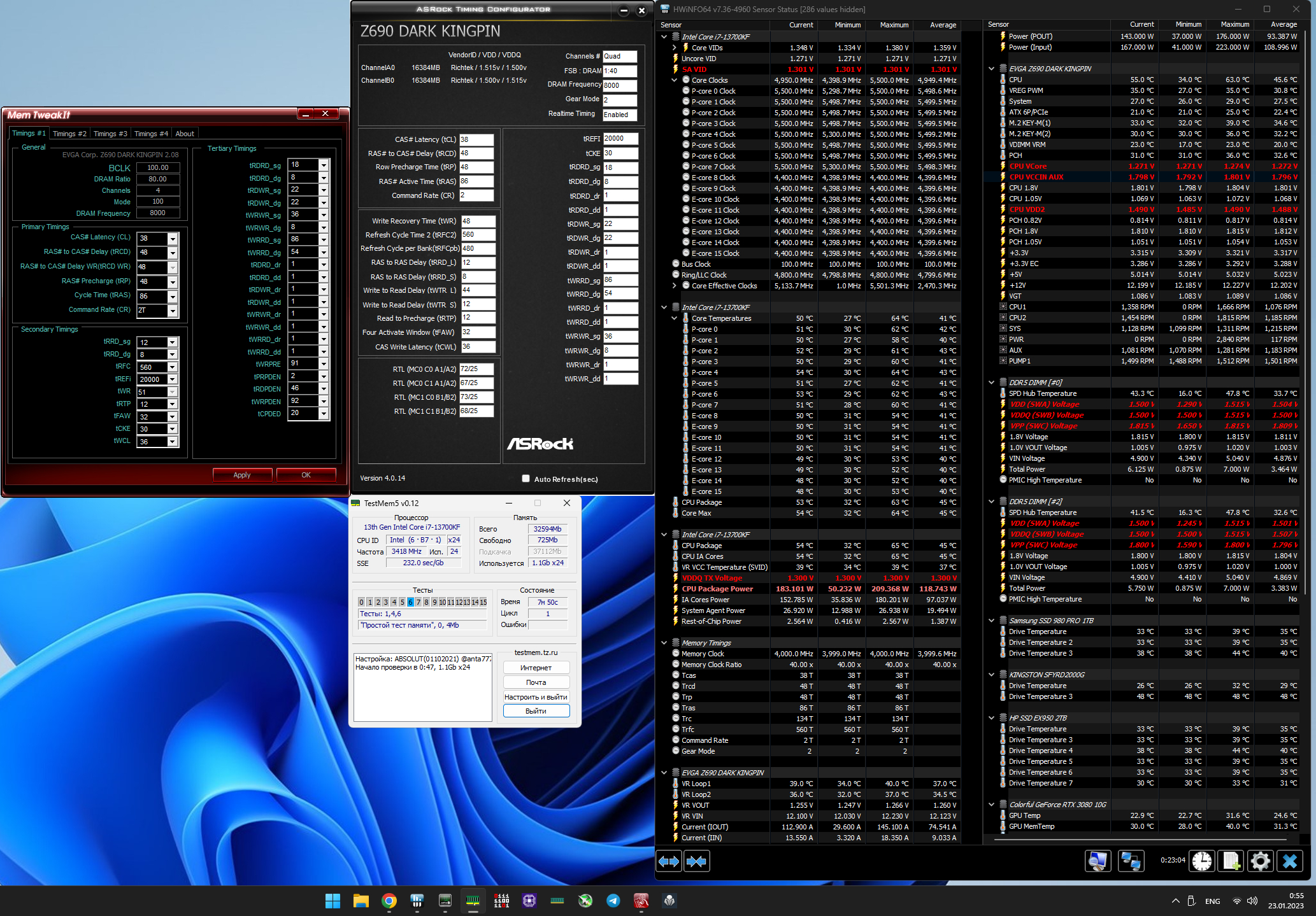

Регистрация: 09.11.2019
Откуда: Карелия|СПб
Проверка A-Die или M-Die. Запуск 7000-7200 32-42-42-42-54-2T DRAM VDD/Q=1.55/1.5. Если tRFC=320...368 не запускается, значит, A-Die, если да, то M-Die.
А я вот гонять A-Die, наконец-то, начал. Планки надо бы раздеть, уж больно дохлые радики здесь :) , зато цена дико приятная, прям очень. Хочется 8200CL36 или выше по частоте на КД настроить, конечно. Видно будет.

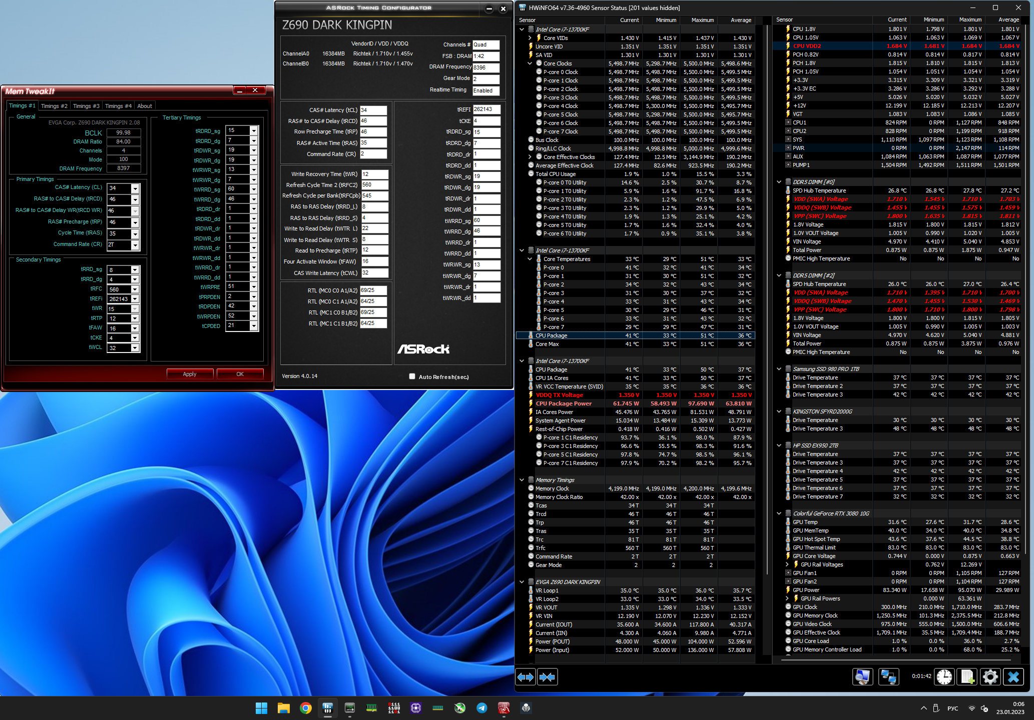

Добавлено спустя 40 минут 47 секунд:
Надоело ждать. Подгрузил профиль из установок в биос. Загрузилось так (для ГБ3).
8400.jpg [ 2.57 МБ | Просмотров: 749 ]
