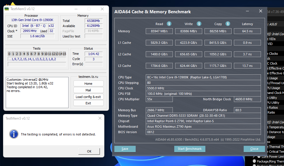

Далее. A-Data DNS 2*16 RGB - это A-Die, но ооооочень плохой A-Die. Работает ТОЛЬКО НА Z790 APEX правильно. Ни EVGA Z690, ни MSI Z690/790, ни Gigabyte Z690 не работает с ними выше 6000 МГц! Запускается хоть 8000. Но даже на 7200 только включаешь тест, да даже на 6800, 1-2 сек и комп зависает, затем вырубается. Потом включается и так по кругу. Подбор сопротивлений помогает, но не держится дольше 10-15 сек в serj. В общем MSI Z690 Unify-X у Олега на 7200 сыпало сразу, моментом, на Z790 Apex 8000CL36 - всё хорошо. Пришёл к выводу, что это из-за кривого SPD по JEDEC для A-Die. Он должен составлять 5600 46-45 1.1V, но составляет 4800 40-39 1.1V, что свойственно M-Die! В других китах на A-Die - G.Skill, T-Force, Corsair и т.п. - JEDEC max 4800 40-40 1.1V, именно из-за нечётного RCD я думаю вся и проблема в SPD. Вот фото, ознакомьтесь - https://ibb.co/album/521cTB?sort=name_asc&page=1
Касаемо новых, нормальных A-Die, на ночь ставил такое -
7600CL36 Extreme1.jpg [ 2.52 МБ | Просмотров: 4816 ]
Буду потихоньку настраивать на частоту.

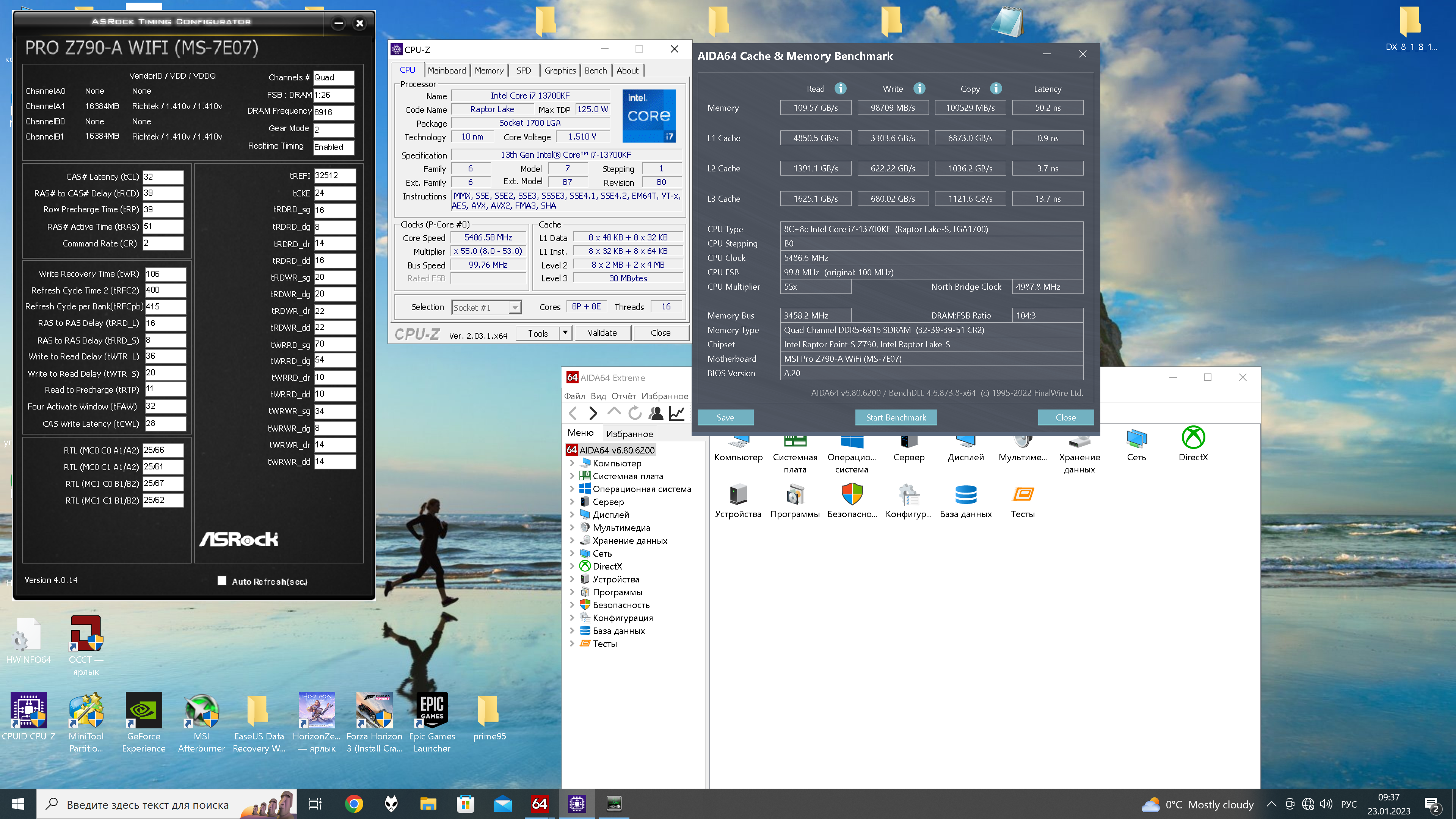

когда был на ddr4, то я явно прослеживал разницу между настроенной памятью, но сейчас я не понимаю какой прирост дает настройка вторичных и третичных таймингов ?
настроил первичные тайминги, tRFC и tREFI и получил 50ns как с полностью настроенной памятью, тогда зачем эти танцы с бубном?

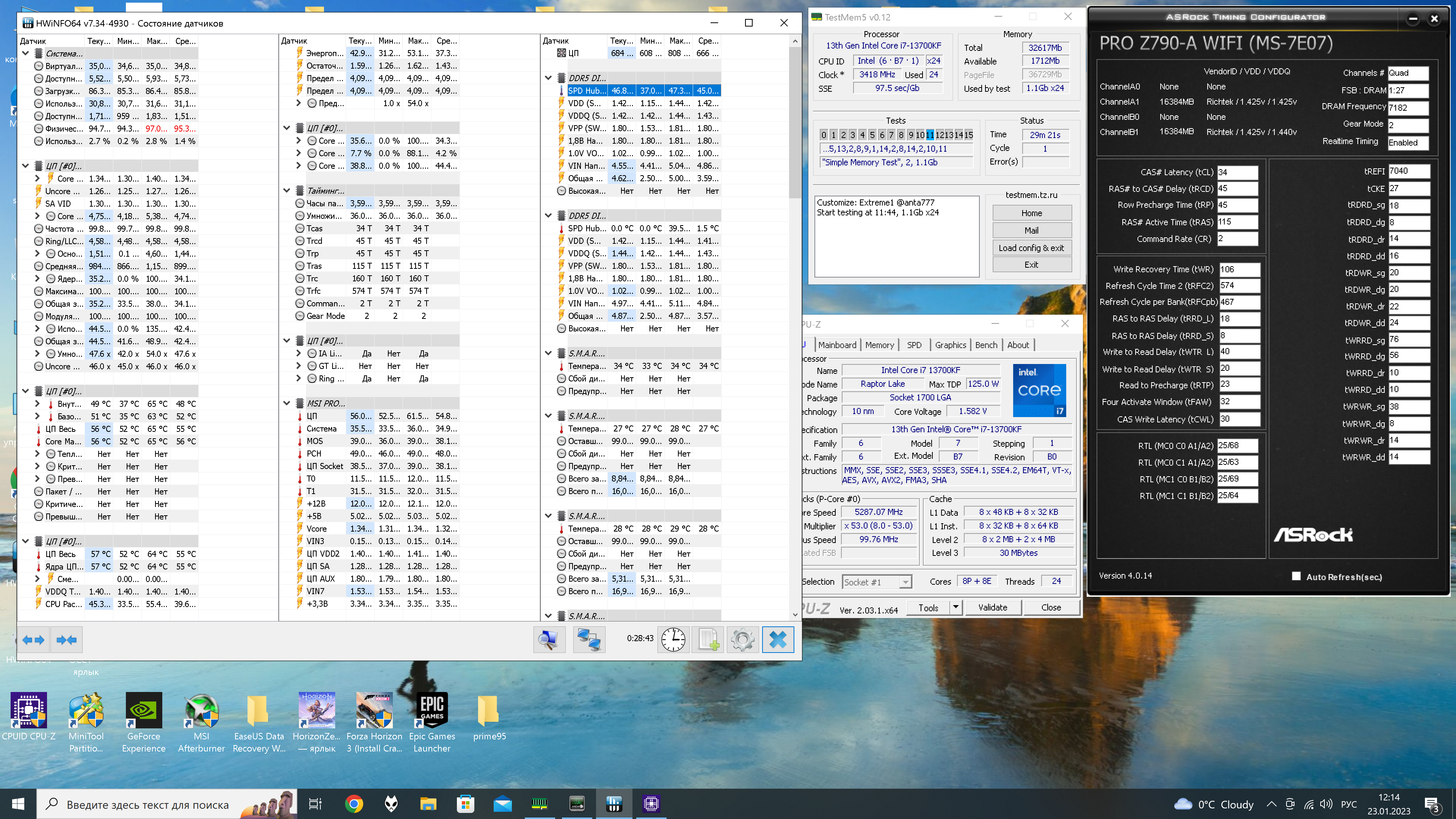

не повезло мне с m-die, больше 7000 не хотят брать .
7200 tm5 на профиле анта только полчаса стабильно , а потом сыпется ошибки . как будто на 7000 есть некий рубикон .
может 1.5 вольт поставить или проблема в чем то другом ?
напряжения вполне может не хватать, можно до 1.48В накинуть и проверить.

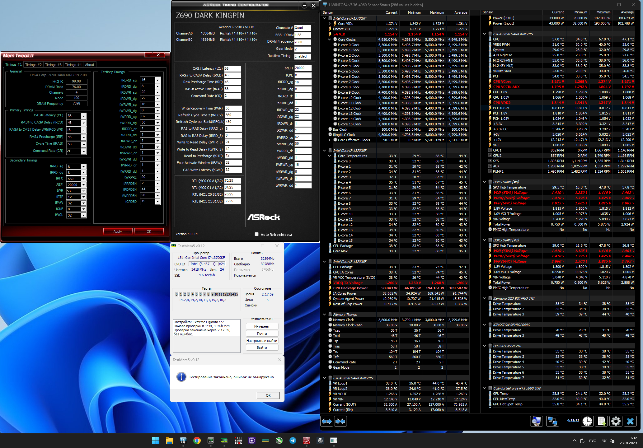

кто оставлял себе на постоянку tWRWR_sg=tRDRD_sg? система стабильно работает или всё же лучше поставить tWRWR_sg=tRDRD_sg * 2? TestMem5 проходит и так и так, в AIDA64 запись и копирование при tWRWR_sg=tRDRD_sg по +6гб, Photoworxx + 2000, в том же Geekbench 5 +200 в многопотоке
и что за тайминг на asus tCCD_L_tDLLK? это тот же tCCD_L?
так же интересно что за ошибки 10 и 14 в TestMem5? при настройке они у меня чаще всего возникали, 10 это я так понял где-то несовместимые тайминги между собой были, верно? а 14? она чаще всего возникала у меня за 1мин до конца второго или 3го прохода
скрины
oc stab+.png [ 548.97 КБ | Просмотров: 4505 ]
oc stab++.png [ 90.69 КБ | Просмотров: 4505 ]
в целом норм всё выставлено?
из невидимых ещё прописано
tXD = 8
tPDD = 0
tCCD_L_tDLLK = 8
