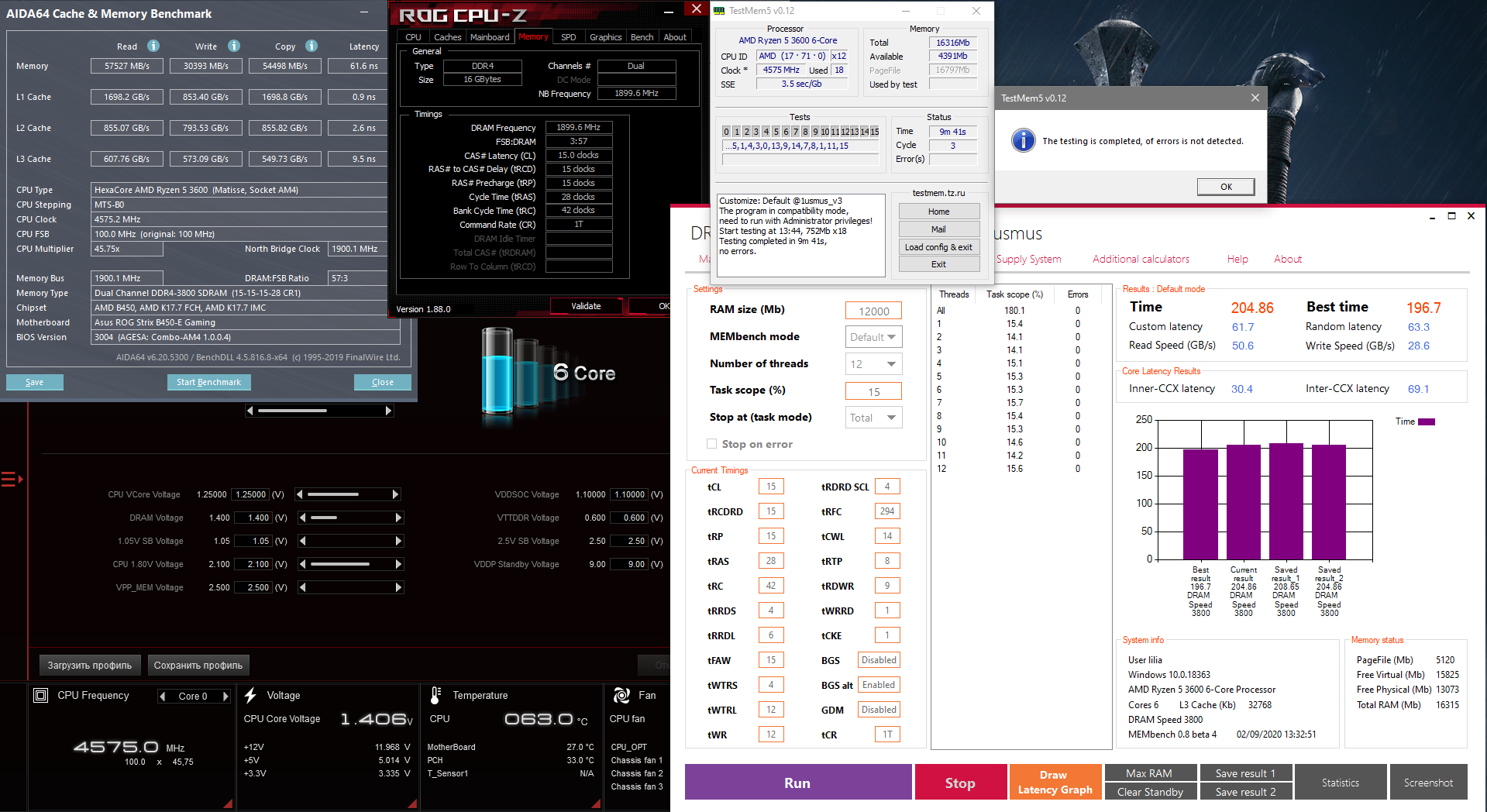

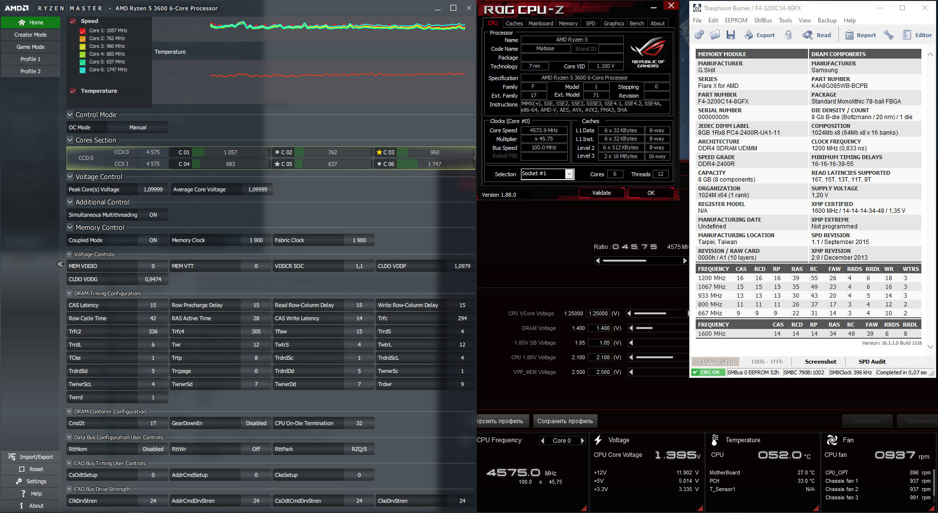

Я тут вместо теста максимальный разгон процессора получил в AI Suite3,ну и в придачу проверил и остальное. :)
как разгон помогает получать кукурузку :Р
Комментарий к файлу: Thaiphoon+Rayzen Master
CPU4575_RAM3800CL15.png [ 603.88 КБ | Просмотров: 7394 ]
Комментарий к файлу: AIDA+TM5+CPU-Z
CPU4575_RAM3800CL15_2.png [ 555.66 КБ | Просмотров: 7394 ]

Phenomenum писал(а):
у меня после 40 минут в ТМ5 вылетает одна ошибка, и далее тест идет без ошибок – т.е. они не накапливаются
Так в чем проблема? Проверь в стоке. Если ошибка пропадет, значит память нестабильна, просто в твоих задачах она не проявляется. А оставлять так или делать полностью стабильную систему - личное дело каждого.
Тм5 с админкой запусти
Я до этого тестил на экстремальном профиле.После его смены ТМ не хотел запускаться с админкой.Сейчас вроде все Ок.
