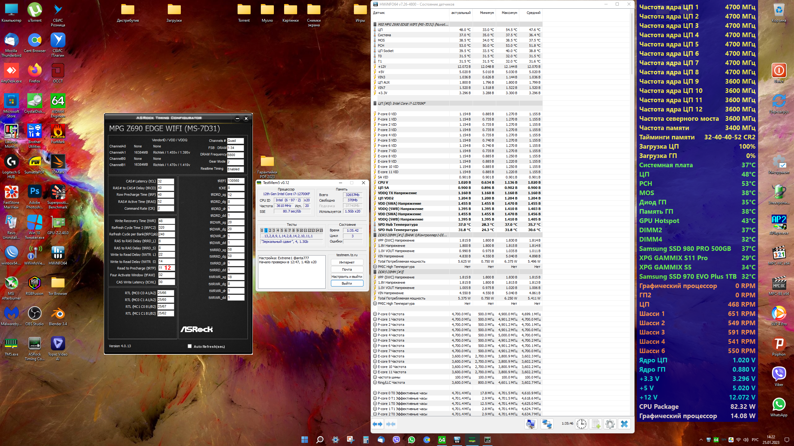

Пенсионер600 писал(а):
6800 32-40-40-52 на dram vdd/q 1.42/1.37
Отставить. Всё-таки выдало ошибку почти в самом конце теста. И на 1,44/1,4 тоже почему-то, там же, именно на 1:26
1,46/1,42 всё хорошо
В общем, наверное нашёл предел своего ёжика, m-die и 12700kf
Снимок экрана (130).png [ 3.75 МБ | Просмотров: 786 ]
Ну или 6666 tCL30 на всём остальном таком же. Но, если я правильно понял, всё-таки 6800 tCL32 лучше.
6933 не хочет даже на 1,55 и расслабленными таймингами.
Похоже действительно пора переходить на z790 и 13ххх и искать a-die. Осталось выбрать плату, но вот не знаю какую. Edge z790i вроде норм, но очень напрягает 1х8пин. А что ещё можно рассмотреть из msi? Пусть дороже.
