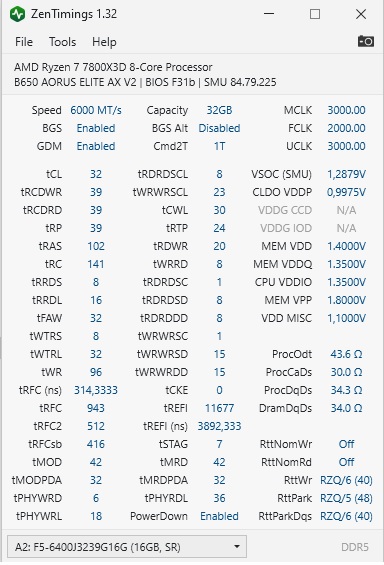

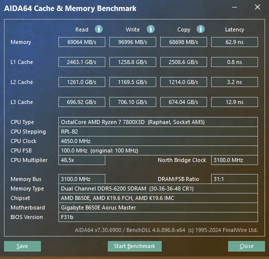

Zenux писал(а):
Arhon писал(а):
А с фабрикой 2000 в синхроне не будет ниже задержка?
Нет.
Странно, у меня в синхроне где-то на 1нс меньше задержка.
Зы: хотя вот теперь и на 2167 примерно так же... Вообще лучше в безопасном режиме тестить, а то скачет по 1-3нс на каждом прогоне.
2067
2.jpg [ 201.95 КБ | Просмотров: 5727 ]
2167
3.jpg [ 105.77 КБ | Просмотров: 5713 ]

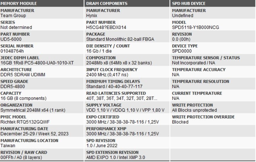

подскажите пожалуйста куда смотреть чтобы понять a die или b die чипы или есть какая то прога?имею CTCED532G6000HC38ADC01
скрин из тайфун бернера
1.E_k1mbaSqxADLj0dH406nA04_SayAo0ktl6JdrYKhCa7Atsr5lyOI7RY2SrgXop24QKEEoEyvw.jpg [ 108.41 КБ | Просмотров: 5664 ]
Последний раз редактировалось richtalk 22.08.2024 23:26, всего редактировалось 1 раз.
Регистрация: 30.10.2009
Фото: 20
richtalk можно попробовать посмотреть OCCT

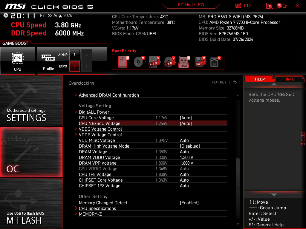

Почему невозможно изменять значение CPU VDDIO Voltage на MSI PRO B650-S WIFI? Поле неактивно.
MSI_SnapShot.jpg [ 341.95 КБ | Просмотров: 5457 ]
Ryzen 7 7700 | MSI PRO B650-S WIFI | XPG Lancer DDR5-6000 2 х 16 Gb | Zotac AMP AIRO GeForce RTX 4070Ti 12Gb
Регистрация: 30.04.2022
потому что vdd в авто, на msi они связаны
на тимгрупп через офт не узнать, только параметром trfс проверить, если бутает например 416 при 6000 значит a-die

Регистрация: 23.06.2009
Откуда: Донецк
Точно! Тупанул. Спасибо большое! :-)

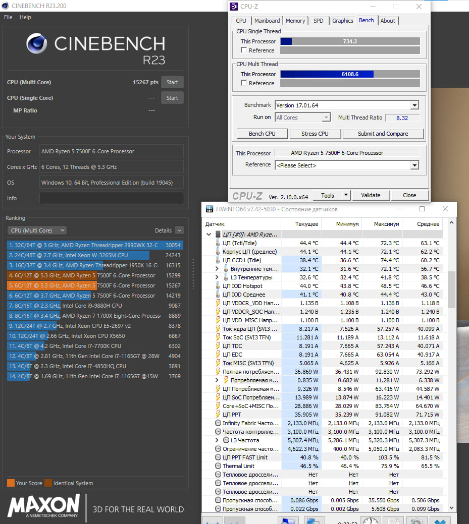

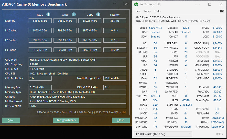

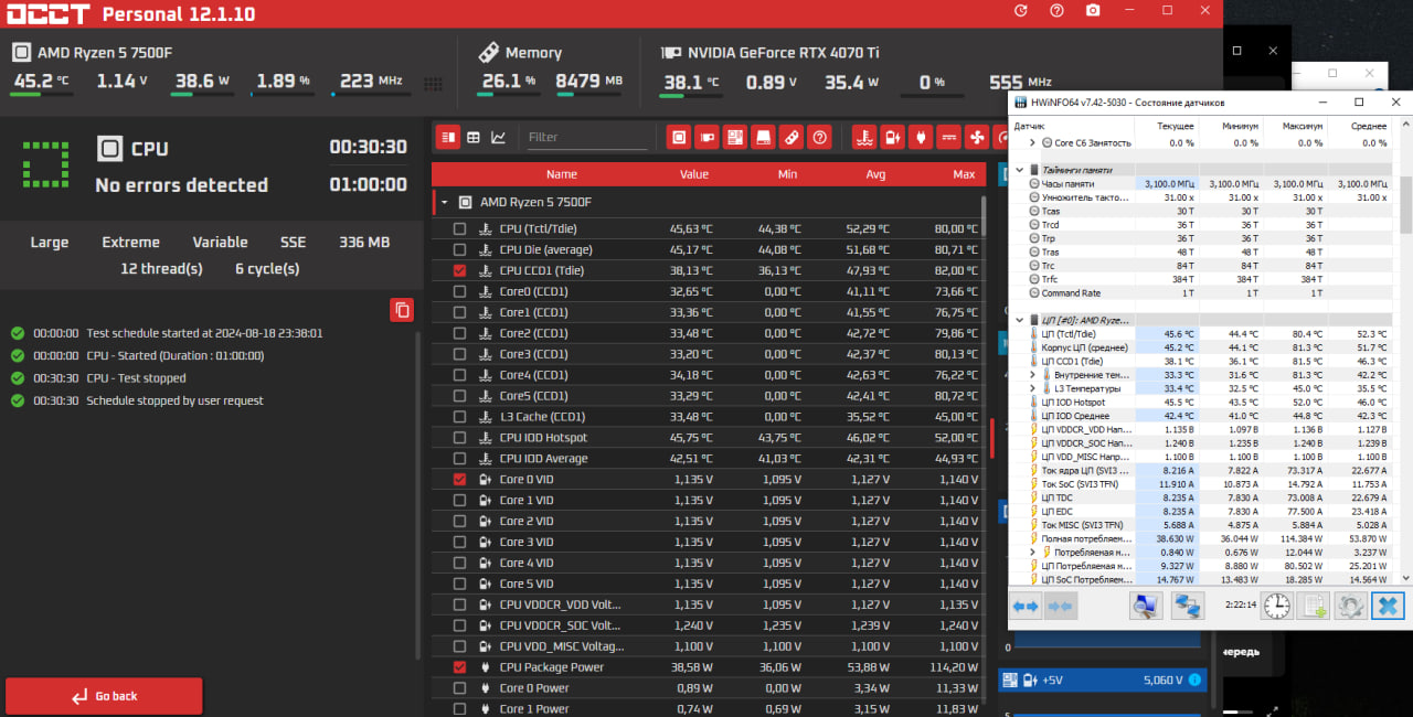

Регистрация: 24.08.2024
Прошу оценить мой силикон 7500f и разгон в целом.
Взял 5300 при вольтаже 1.14, 1.13 проходит r23, но вылет в occt. 1.14 полет абсолютно стабильный во всем уже третий день тестов, кроме prime95, там моментальный краш даже при 1.20 - бред какой то, думаю дело в памяти, но отдельно она проходит тм5 прессет 1usmus. Не думаю что я в какой либо реальной задаче встречу нестабильность.
По итогам - прирост 1000 попугаев в r23 относительно стока (общее 15267), полностью сравнялся 7600Х. Однопоток тоже радует и набирает 734 в CPUZ, равняясь плюс минус со старшими ам5 процами. А самое главное - температуры полностью идентичные стоковым на моей воде mystique 360, градус в градус что сток, что стресс. Хоть и вырос теплопакет до 110в но теплообмен воды видимо это не замечает.
Пробовал выше, но сильно масштабируется вольтаж, 5500 при 1.26 иногда дает краш в cinebench, дальше в эту сторону идти посчитал бессмысленным, безумно невыгодно растут температуры даже в стоке, выдавая всего 15500 попугаев в r23. Крайне невыгодная сделка. Решил остановиться на достигнутом, результат считаю крайне удачным. У меня крутой кремний, или я ошибаюсь? В сети мало информации по разгону в фиксе. И последнее, сравнивая полный сток биос с разгоном cpu и рам, результат в 720p в superposition получается 46447 и 54240 баллов. Чистый прирост 17% производительности.
Добавлено спустя 20 минут 4 секунды:
Loski Savage писал(а):
Loski Savage
Дополнение по разгону памяти T Create 2х16gb XMP 6400 с алика. С ней мне не так повезло, как и не повезло с контролером памяти. На разгон я без малого убил три дня ибо сложность была в тестировании каждого изменения и ошибки приходящие только с 10ой минуты. За период этих страданий я уже начал составлять личный рейтинг тестеров памяти и опытным путем пришел к тому что лучший это TM5 с прессетом 1usmus, ибо он быстрее остальных позволяет выявить ошибки. Чипы попались A Die судя по тому что память едет 384 trfc. 6400, как и cl28 никак не едет вообще, даже с вольтажем 1.50, выше тестирование потеряло всякий смысл. Максимальный вариант которого я добился это 6200 cl30, вторички на скрине. SOC 1.25 (ниже будут ошибки) и чипы 1.35 (ниже тоже сразу ошибки). Тесты были сделаны без разгона фабрики, 2133 спустя 20 минут дала ошибку, пока остался на 2066 которая в моем случае дает самую низкую задержку, в остальных вариантах ниже 60ns я не видел. В целом я просто не знаю как сделать лучше и возвращаться к этому аду больше не хочу. Это моя ахиллесова пята... это моя девятая симфония.
Норм?

Регистрация: 22.08.2024
Добавлено спустя 44 секунды:
да,я чекнул trfc1 416 при cl30 1.35 vol,a die получается)

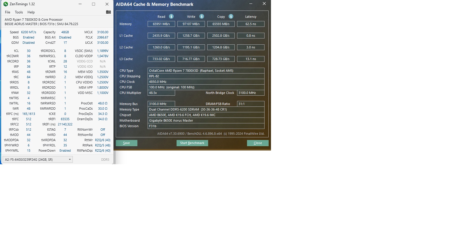

Регистрация: 09.01.2015
seavovk писал(а):
Возьмите настройки здесь.
Из очевидного:
FCLK=2133.33
UCLK=MCLK=3200.00

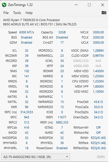

Воспользовался Вашей рекомендацией:
ZenTimings
Aida
Тест ОССТ
Показания
Правильно ли понимаю, чтобы избежать нагрева чипа до 51.5 градуса потребуется снизить напряжение до 1.35?
Фото: 20
это нормальная температура для ддр5, но если память позволяет, то конечно лучше снизить напряжение.
всё написанное мной является оценочным суждением
Попробовал.
Вольтаж - 1.35. VDDQ - 1.30. VPP - 1.8. VDDIO - 1.30. Чёрный экран на 12 минуте в OCCT в режиме CPU + Memory.
Есть ли смысл дальше урезать тайминги?
Фото: 20
denporf нет
Регистрация: 03.10.2018
Я снижал не из-за нагрева, у меня они холодные, ниже 36 градусов, а потому что и при пониженном напряжении всё работает. Есть запас, модули на 7200 MHz, работают на 6400 MHz.
Для начала попробуйте MEM VDDQ и MEM VDDIO уменьшить до 1,35V при MEM VDD 1.4V. Если всё хорошо будет работать, то можно попробовать MEM VDD 1.35, MEM VDDQ и MEM VDDIO по 1,3V, но это уже ниже рекомендованного.
И VSOC у вас 1,3V - это верхний предел, попробуйте уменьшать с шагом 0,05V до появления ошибок.
Ryzen 7 9700X\ASRock B650M-HDV/M.2\KINGBANK 7200MHz 16GB*2\Samsung PM9A1 1TB\Super Flower Leadex Titanium 750W
Последний раз редактировалось seavovk 27.08.2024 18:58, всего редактировалось 1 раз.
Установил значения VDD=VDDQ=VDDIO=1.35 и Soc - 1.25 - прошёл успешно часовой memtest86 и, аналогично, в OCCT в режиме CPU + Memory. Может быть в будущем попробую ниже напряжение, пока устраивает данный результат. В целом понаблюдаю при повседневных нагрузках.
Спасибо за совет.
