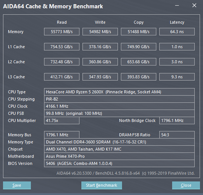

Аида
cachemem.png [ 91.97 КБ | Просмотров: 1209 ]

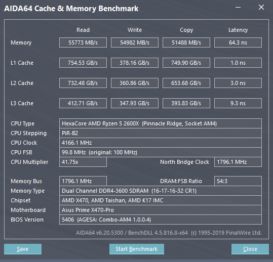

Кстати перешел с повседнева 3466 14-14-14-14-28-42 1.4V на 3600 16-16-16-16-32-48 1.37V
С повседневной частотой проца 3.9@1.28V задержка чуть выше, около 61.5 нс в среднем из трех прогонов подряд.
