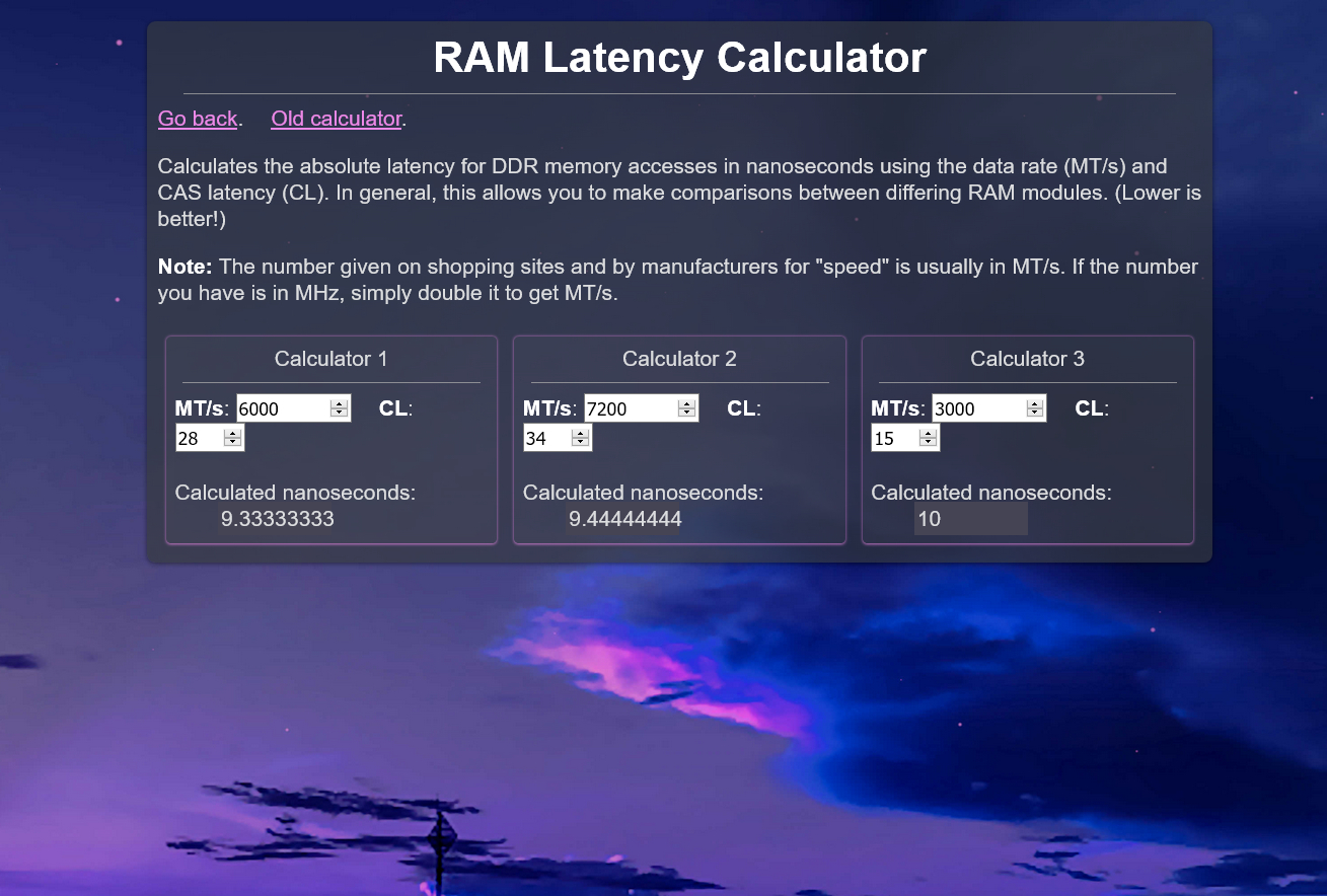

Регистрация: 15.09.2009
Klayton писал(а):
А какие именно?
https://www.ozon.ru/product/kingbank-op ... 622756973/
https://www.ozon.ru/product/kingbank-op ... 596557722/
Вот такие черные 7200 сл34:
https://forums.overclockers.ru/download ... &mode=view
6600/8000мгц не стабилизировал, но запустились сразу. Радиатор на них отличный, на винтах.
Регистрация: 05.05.2020
Andy-S прямо 7200, не 6000?
Klayton жипеги мои, плашки такие https://www.ozon.ru/product/kingbank-op ... 596557722/ , тоже на озоне куплены полгода назад в расчете на 8хххG. Сейчас бы под 7ххх/9ххх райзены взял 6000сл28 https://www.ozon.ru/product/kingbank-op ... 73/?__rr=1 6600 не факт что кп проца поедет, да и профит между 6600/6400 никакой, 8000сл36 тоже бестолковые, да еще 1.5/1.5+в на память надо и опять же нужен удачный кп + норм доска. Вообще, имхо, дальше поджатых 6200сл30 смысла мало.
